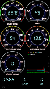

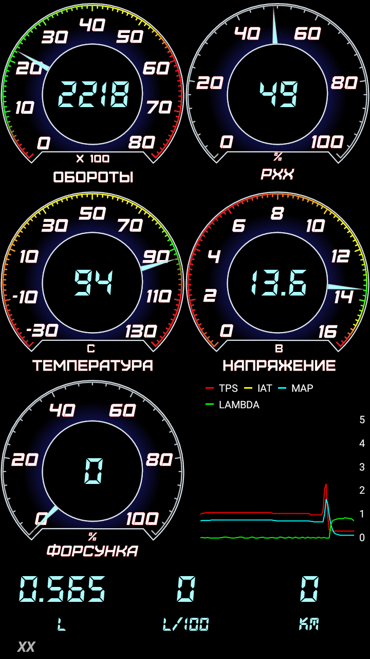

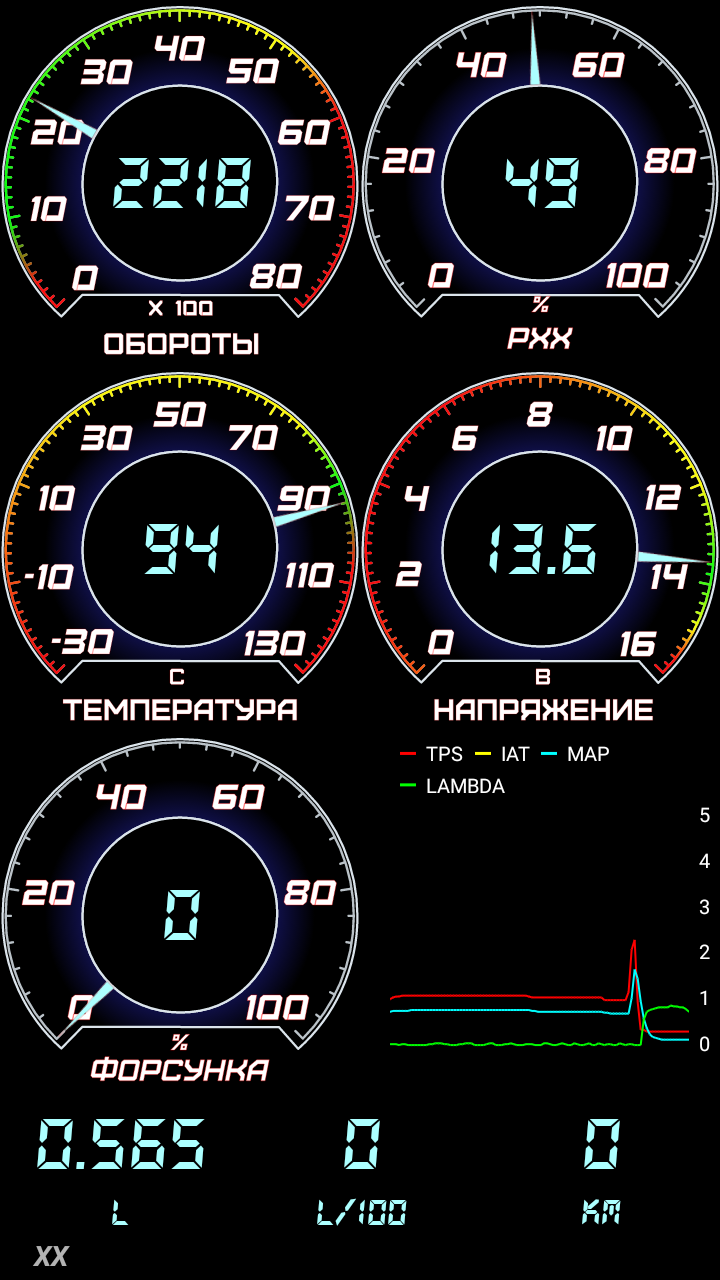

Прокатился опять с андроидом. Лямбда упорно дрыхнет, и всхрапывает только тогда, когда её ткнуть резко педалью газа.
На скрине виден скачок лямбды, в момент пинка газом
