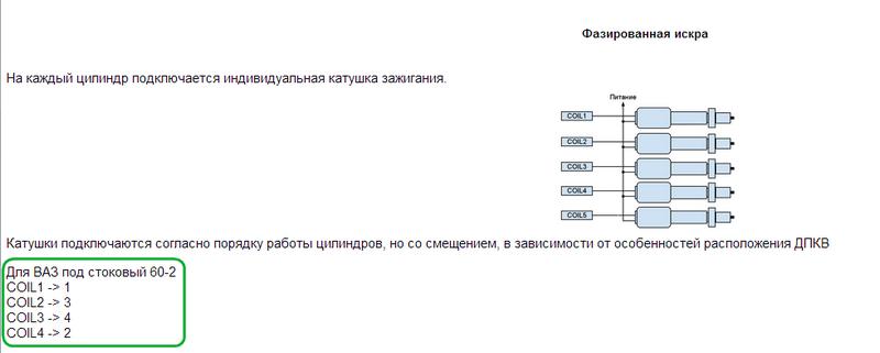

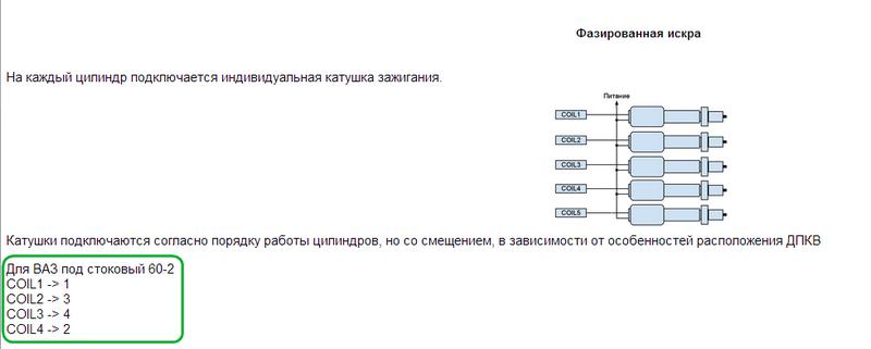

если не опоздал....

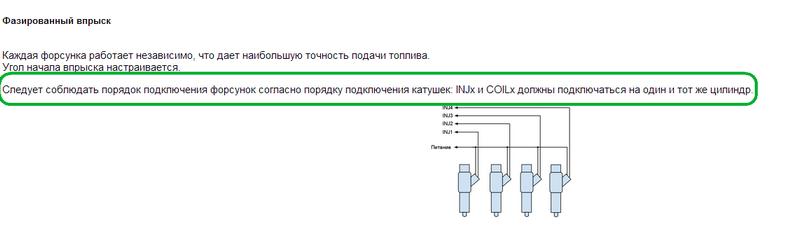

не совсем понятно. по искре нужно смещать, а по форсункам как быть ?
какой всё-таки порядок подключения правильный ? 1342, или 1234.
со смещением, или по каналам...

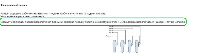

Перефразировал по другому:
Форсунки подключаются в том же порядке что и катушки. Например INJ2 и COIL2 должны подключаться на один и тот же цилиндр.
