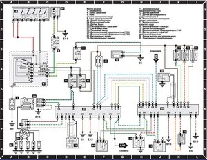

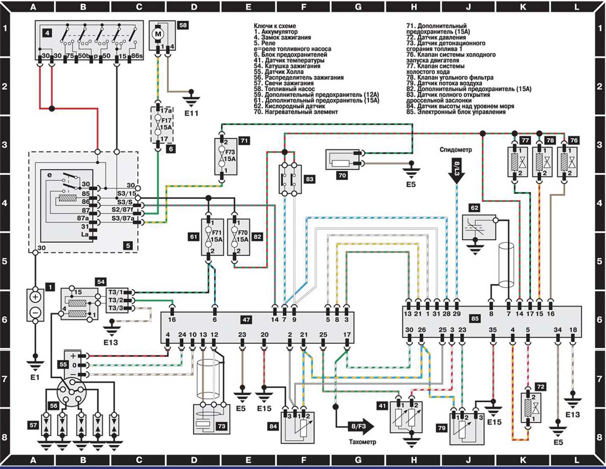

Друзья мои,начитавшись форумов про адсорбер возник вопрос про его функцию с нашей системой впрыска.Нужен он вообще и влияет ли он на динамику движения! Решил проверить питание на клапан,который в моторном отсеке от впускного коллектора (он у меня не стрекочет и явный запах паров бензина в салоне) Из бака шипения при откручивании крышки нет,тобишь избыточного давления нет и всаса тоже.Подкрылок не снимал и даже не могу предположить есть он там или нет.Так вот питание на фишку не приходит вообще с поворотом ключа и при заведеном двигателе.Многие пишут,что не зер гуд,когда он заглушен,мол при прогреве двигателя теряется динамика разгона и бензонасос быстрее теряет свой рабочий ресурс (2 года назад ставил Сименс),может воздуха хапнул,дергается авто. Собственно у меня так оно и получается. Когда холодная бежит бодрее,когда прогреется начинает тупить (часть табуна сбежала). У кого как обстоят дела с адсорбером? Где копать,чтобы приходило напряжение? Смотрел схему:где этот дополнительный предохранитель на 15А находится,далее на какое реле приходит,какой номер реле? Хочется,чтобы все было по кашруту! 3 года машина во владении,восстанавливаю помалу. Не продать,купил с перебитыми номерами,а тут как тут закон придумали депы.Ну думаю за гроши и на гайки я его ни за что не продам.Вкладываю как в молодую жену и уверенность появляется! :ps_ih:
