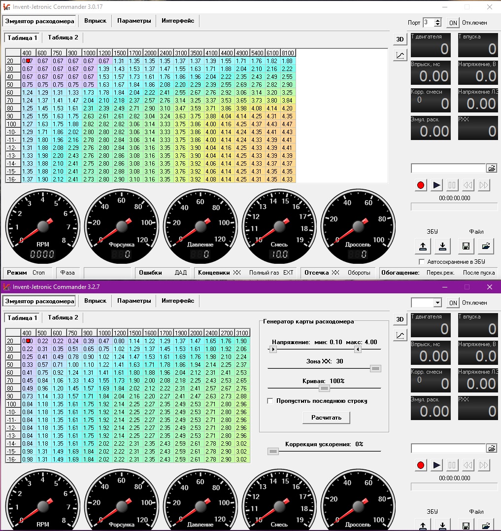

С чем связана такая существенная разница в напряжениях на эмуляторе расходомера в разных версиях калибровок ? Вроде читал тут что должно быть около 0,6-0,64 на холостом ходу от 400 до 900 об/ мин а в 3.2 версии по другому совсем...

chindrik wrote:С чем связана такая существенная разница в напряжениях на эмуляторе расходомера в разных версиях калибровок ? Вроде читал тут что должно быть около 0,6-0,64 на холостом ходу от 400 до 900 об/ мин а в 3.2 версии по другому совсем...
для себя отметь -для AAR напряжение пнд на ХХ 0.55....0.62 при 720....750 об/мин,при разряжении двигателя 32....42 кпа . Я бы даже принудительно прописал в прошивке этот алгоритм .

дмитрий wrote: для себя отметь -для AAR напряжение пнд на ХХ 0.55....0.62 при 720....750 об/мин,при разряжении двигателя 32....42 кпа . Я бы даже принудительно прописал в прошивке этот алгоритм .
Благодарю, отметил на будущее. Стоит самому в калибровке прописать или лучше не трогать ?
