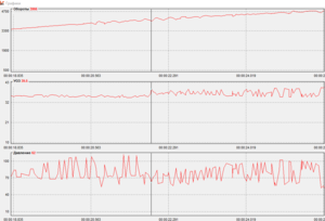

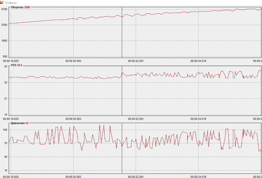

Народ подскажите, нормальная ли ситуация на графике, конкретно интересует давление. Педаль была нажата на 50 процентов. Почему давление растет не равномерно? Глюк датчика, проводки или еще чего то?

не правильно .пульсации с колектора . надо тоньше шланг к мап сенсору,или другое место ,ближе к дроселю

попробую пластик проложить внутренним диаметром 1 мм.

PavelGSXR wrote:попробую пластик проложить внутренним диаметром 1 мм.
тогда будет замедление реакции . идеально 3мм

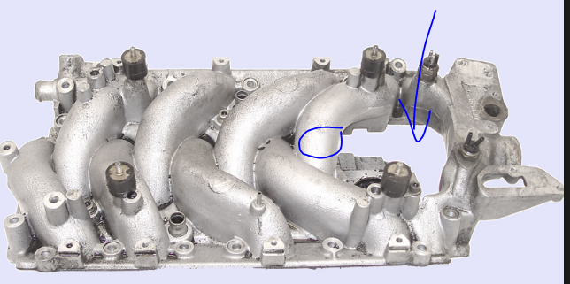

а это не много? у меня сейчас стоит вакуумная трубка от жигулей, белая. Андрей а у тебя в каком месте идет подключение этой трубки? На рисунке кружечек это подключение дад а стрелочка это дроссель, походу это пульсации от 5 го цилиндра такие идут.

у меня совсем другой колектор ,со сменной геометрией .стоит 20см от дроселя по центру ресивера. снизу там видно трубочки.но далеко от клапана.
ставь ближе к дроселю.по дальше от впускного клапана .

У меня коллектор двухсоставной. Верхняя часть та что на фотке и нижняя там общтй ресивер. Я так понимаю мне его надо вообще ставить в общий ресивер а не на конкретный цилиндр. Хотя по заводу измеерние разряжения идет от пятого цилиндра.

ставь в общий ближе к дроселю .
