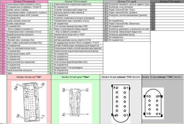

Сигнал скорости с приборки брать?
Zhek wrote:Сигнал скорости с приборки брать?
Красный разьём, пин номер 7

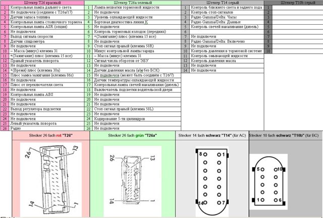

может подскажешь распиновку всех разьемов приборки? нужно еще постоянное питание, подсветку, к-линию
jhm wrote: может подскажешь распиновку всех разьемов приборки? нужно еще постоянное питание, подсветку, к-линию
Вот. Качество не очень, но вполне разборчиво
спасибо! добавил в шапку темы
