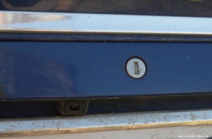

Багажник совершенно не видно. Поэтому парковаться мне было затруднительно. Сначала думал поставить парктроник, но изучив вопрос, и покатавшись пару дней на машине с парктроником — понял, что толку мало. Все равно сдавать назад приходится вслепую.

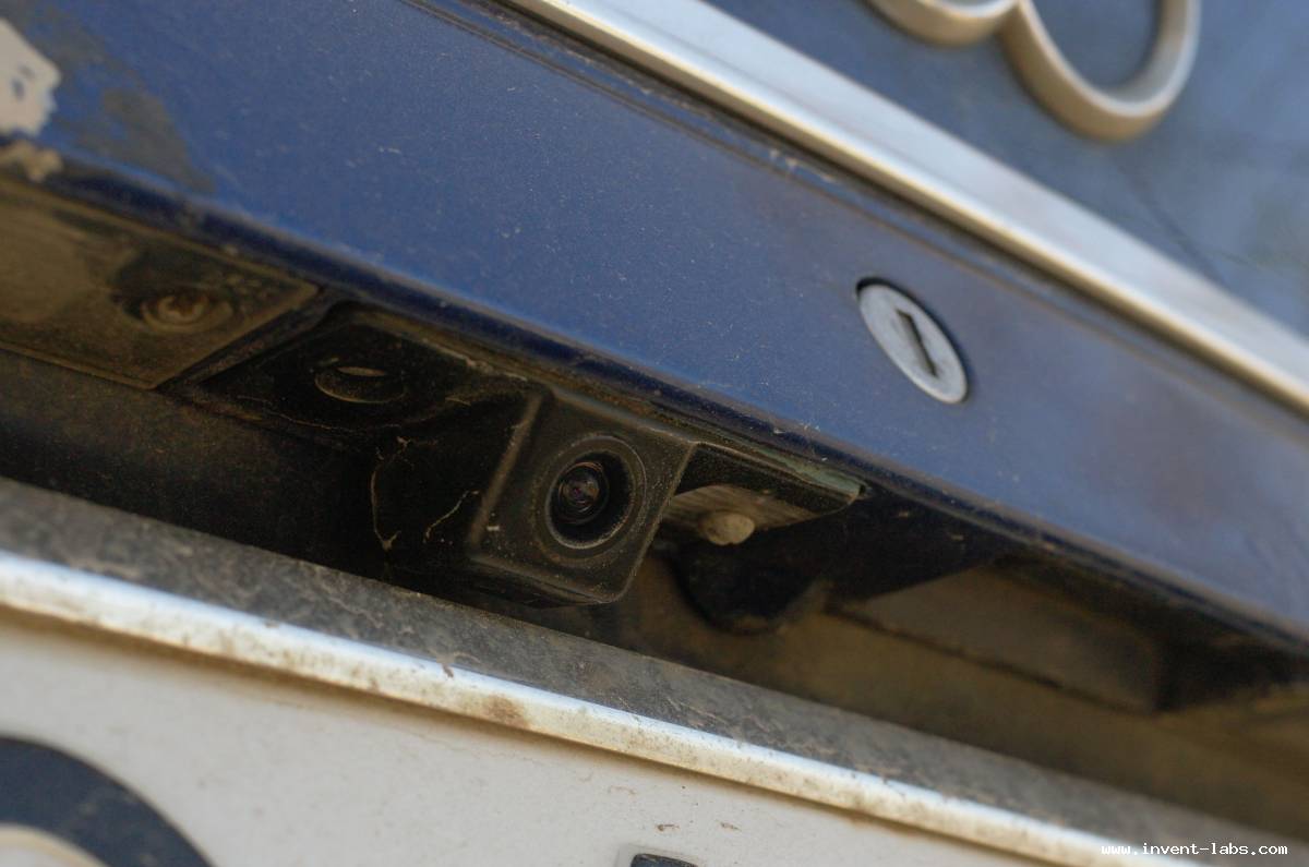

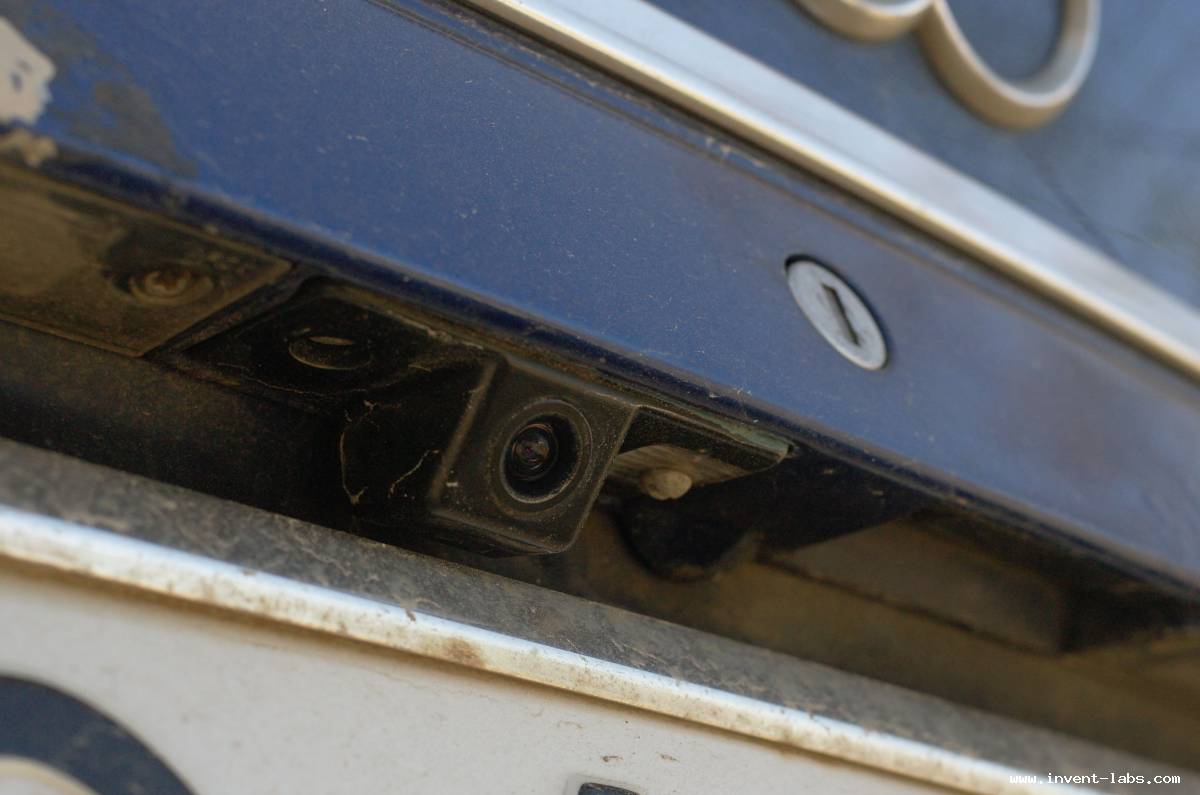

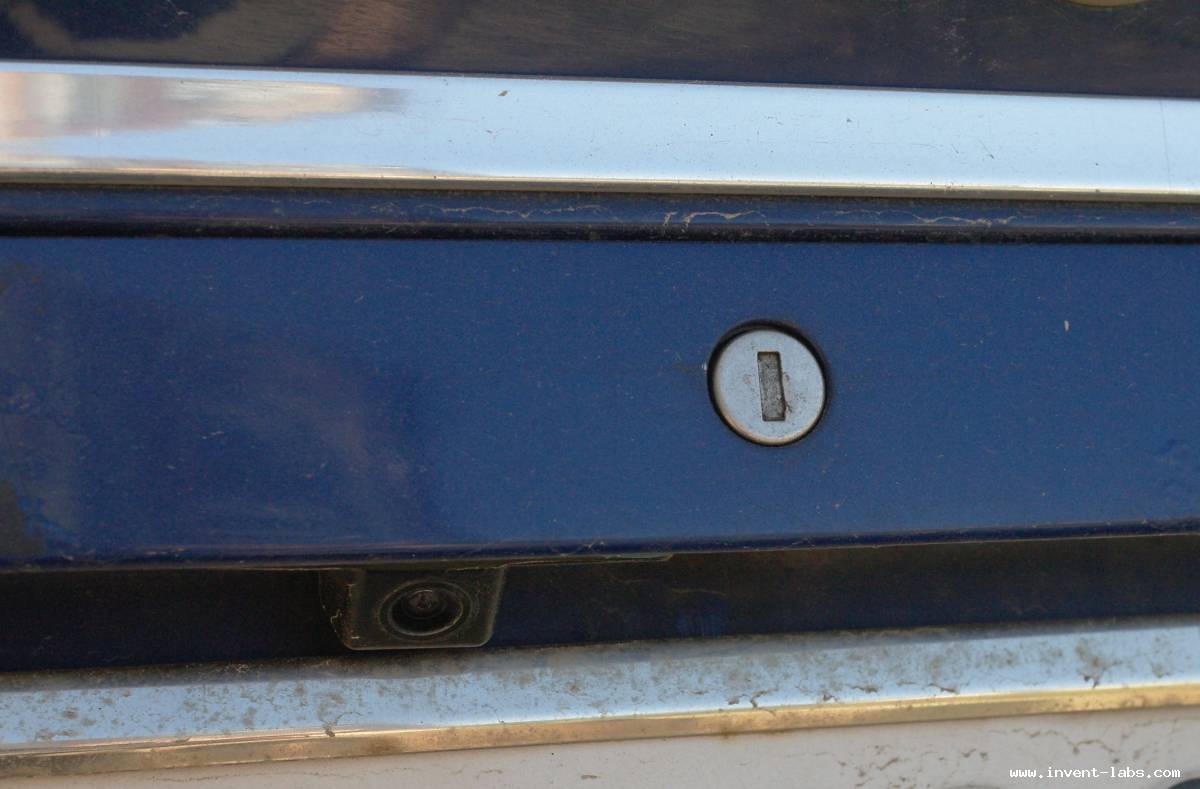

Купил на ебее камеру от КІА, которая более-менее подходила по размеру кнопки открывания багажника. Все равно пришлось ее основательно обработать и спилить все лишнее. Заодно прошелся герметиком по крышке камеры. Это же китай, лишним не будет.

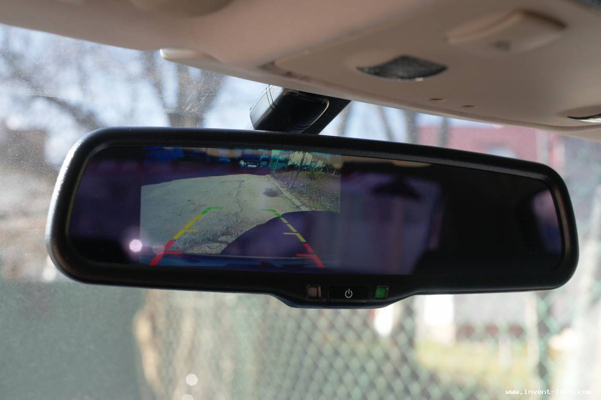

Камера с сенсором Sony CCD очень хорошо видит. Я ожидал худшего. В полной тьме света от задних фонарей достаточно для того чтобы нормально видеть дорогу. Угол обзора на мой взгляд оптимальный. Все что нужно — можно разглядеть.
Спаял простую схемку задержки отключения питания камеры. Камера включается при включении заднего хода, и отключается через 10сек после того как выключили заднюю передачу. Это очень удобно при парковке, когда надо сдавать вперед-назад. Камера при этом постоянно включена.

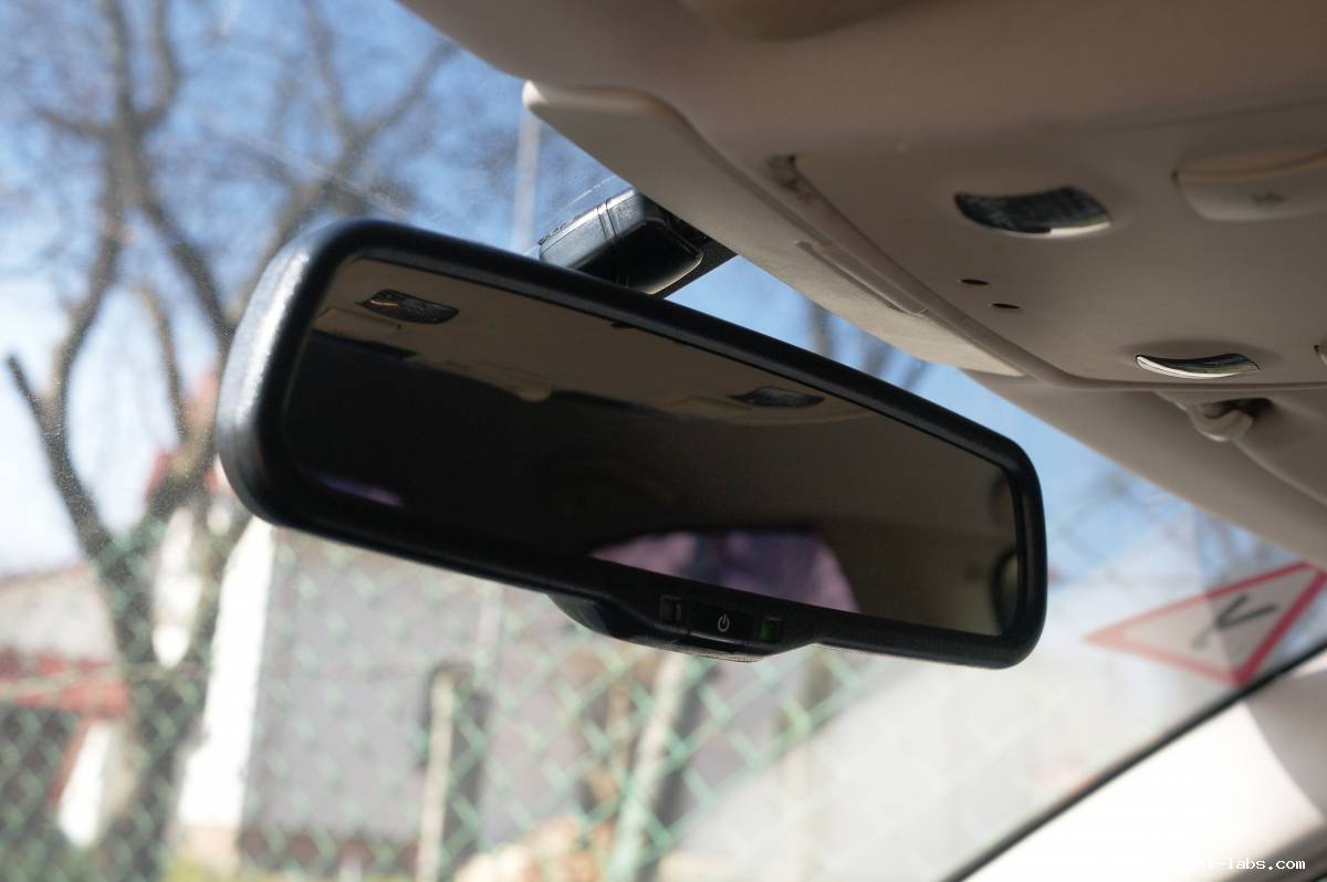

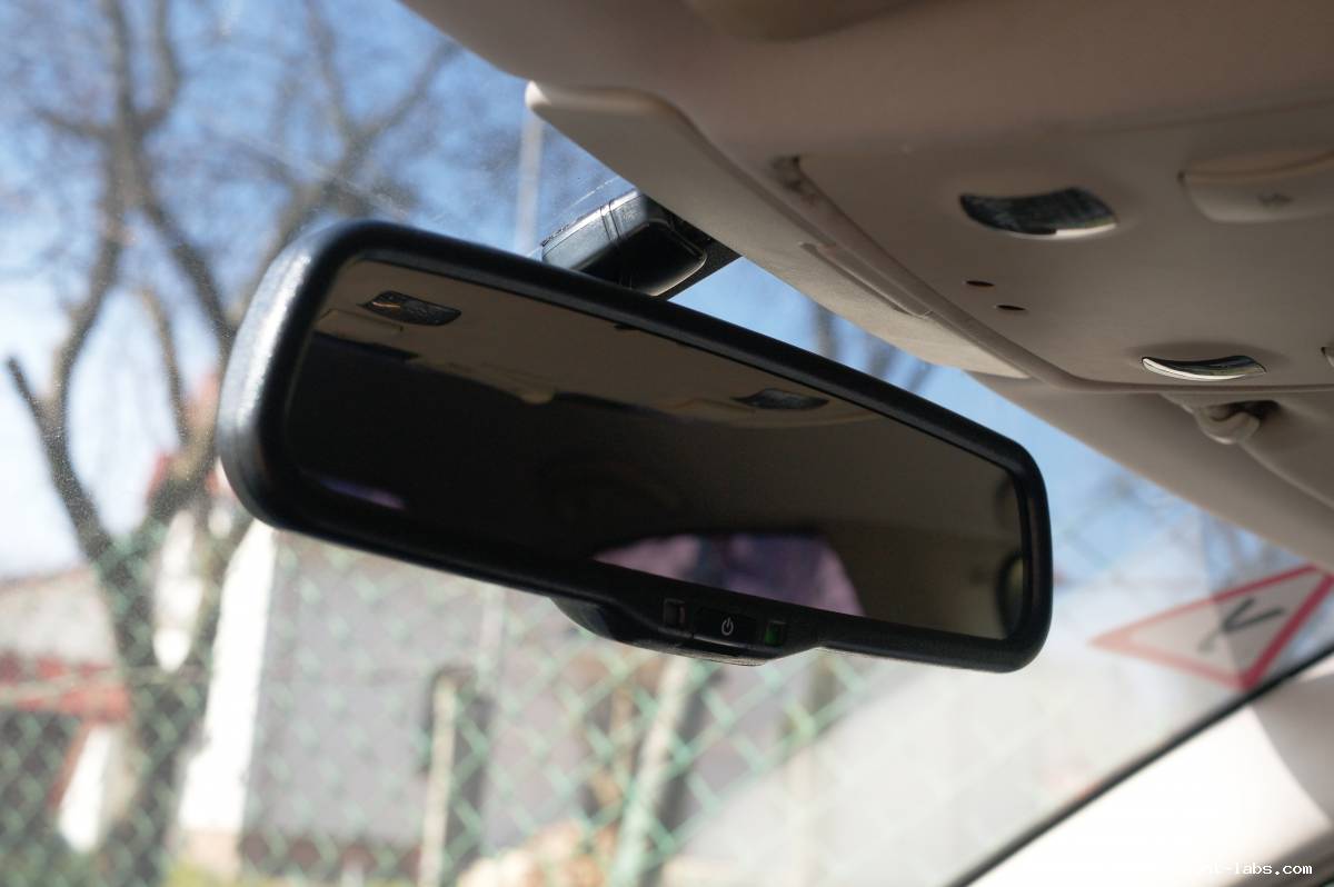

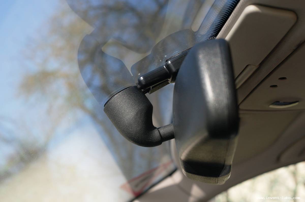

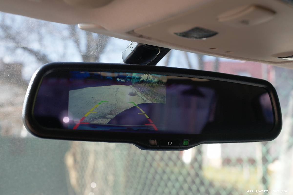

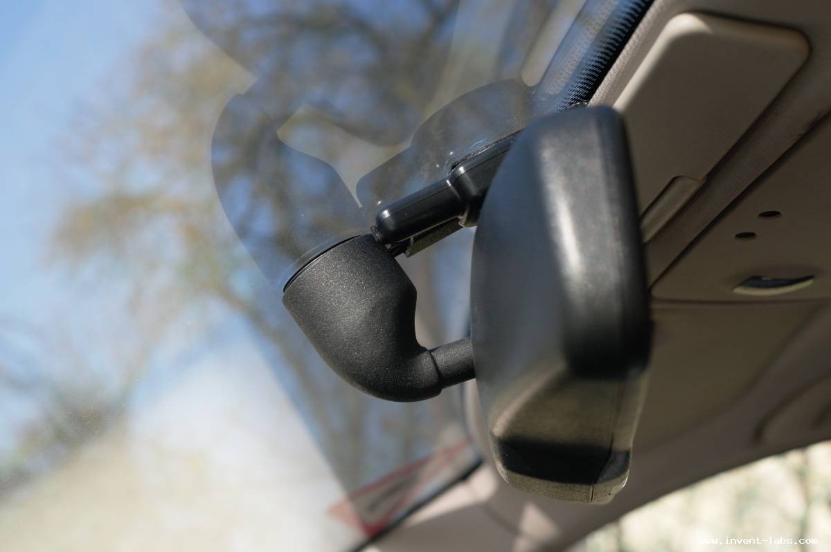

Проблему с дисплеем в салоне решил кардинально — купил зеркало с автозатемнением и 4-дюймовым дисплеем вместо штатного. Зеркало отличного качества, ничуть не хуже штатного. Видимость 5 баллов. Когда экран выключен — его не видно вообще. Когда включен — размер и яркость достаточная для того чтобы видеть что творится сзади.
Это наверное лучшее из моих приобретений за последнее время. Наконец-то можно спокойно парковаться.
