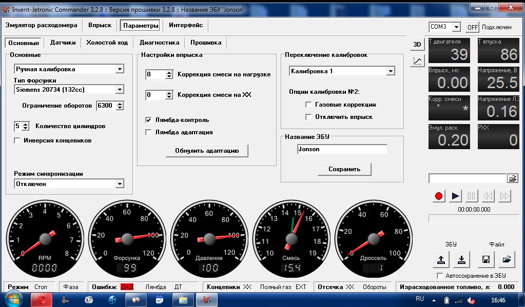

Ярослав, а давай ради эксперимента ты сделаешь галочку отключения фазы? )

как раз экспериментируемJonson wrote:Ярослав, а давай ради эксперимента ты сделаешь галочку отключения фазы? )
1.7 попытался залить, но там так плохо работало, что нет сил на настройку
отключается в настройках синхронизации (в ручном режиме выбора настроек)

Залил. Отключил фазу в настройках синхронизации, моргнуло автосохранение. Но время впрыска не изменилось. 5 мс, как и всегда. И фаза горит зеленым
время впрыска останется, фаза не будет гореть после перезапускаJonson wrote:Залил. Отключил фазу в настройках синхронизации, моргнуло автосохранение. Но время впрыска не изменилось. 5 мс, как и всегда. И фаза горит зеленым
