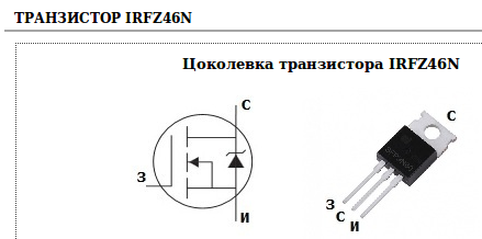

Транзистор IRFZ46N подойдет вместо IRFZ44? (В магазине сказали, что такой же, только мощней)
Правильно ли я толкую схему?

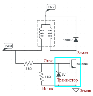

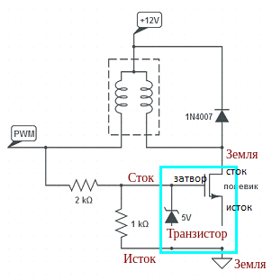

Значит,это не диод шоттки, а стабилитрон! :) Какой тогда брать стабилитрон?
И где на этой схеме получаются контакты транзистора?
Вот почему я решил, что это один элемент:
Если память не врет, то так. А стабилитрон просто на 5,1 вольта
