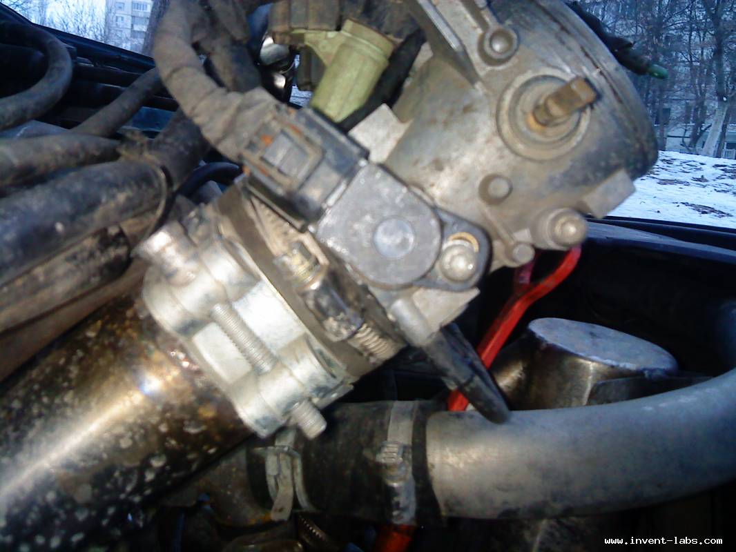

у меня форсы 15 см от клапанов ничё вроде работает...вчера с фазой впрыска поигрался холостой лучше стал... на холодную смесеобразование рыхлое))) а на прогретой просто отлично... вот как стоят:jhm wrote:Топливо всегда оседает на стенки, иногда больше иногда меньше. Этого можно избежать только если форсунка стоит в цилиндре. Так что можно не париться по этому поводуRGyaznoff wrote:Не будет ли топливо оседать на стенке коллектора?
