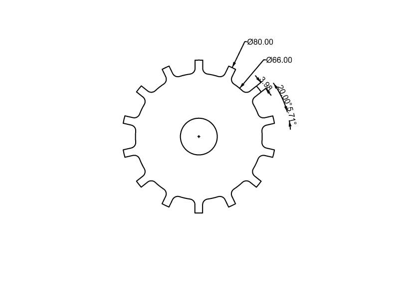

Диск ДПКВ 14 зубьев, датчик, похоже индуктивный... 30300-MGE-003 generator pulse. Двухпроводный... Проблем не предвидется? Чертеж диска сделаю.

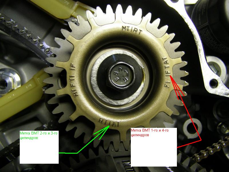

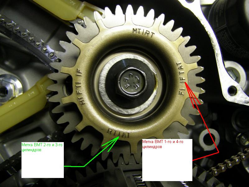

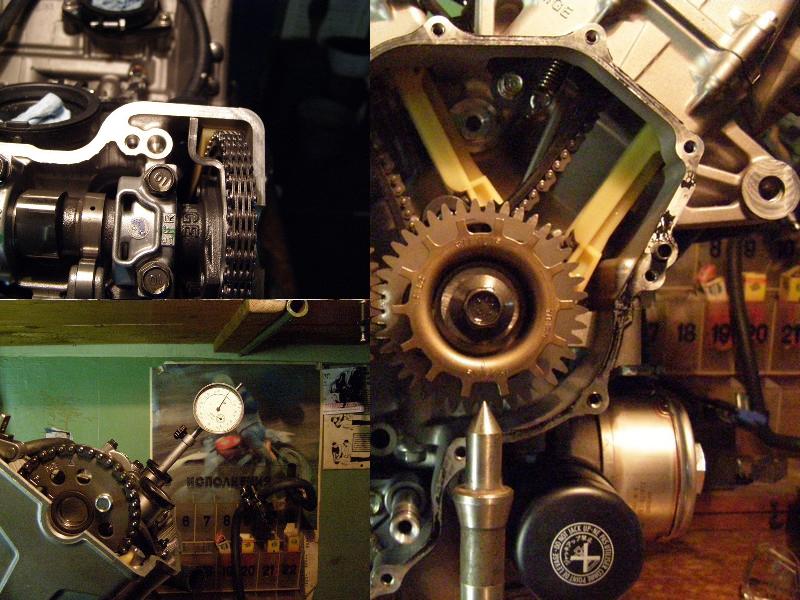

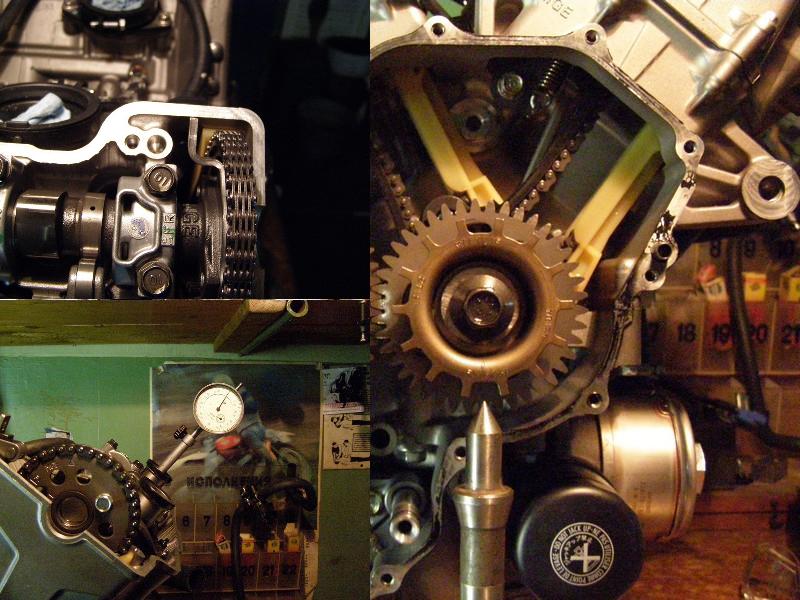

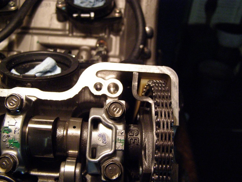

Итак, наконец то я добрался до моторчика

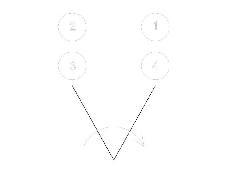

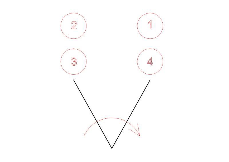

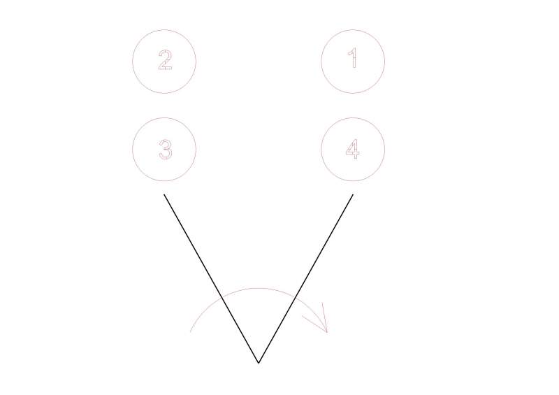

Поставил по очереди каждый цилиндр в ВМТ в такте сжатия, ставил по индикатору, максимально точно...

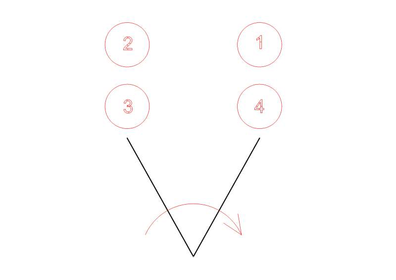

Порядок работы, как и писал выше 1-2-4-3, расположение на схеме ниже.

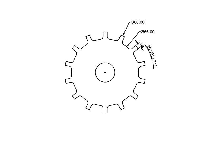

По диску ДПКВ: ни в одном положении ВМТ каждого цилиндра зуб диска на совпадает с датчиком ДПКВ. Становится приблизительно по центру меж зубов. Чертеж диска также привожу ниже...
Оббегал кучу магазинов, градусного диска не нашел, а ни один из моих не лезет по размеру... Поэтому мерял углы транспортиром (точность приблизительная)... Найду подходящий диск, померю точнее...
Зуб диска ДПРВ совпадает с датчиком ДПРВ приблизительно через 110 градусов после ВМТ 1-го цилиндра...
Ниже фото, там я максимально постарался показать что да как...

Диск ДПКВ с метками... Что-не клеится, завтра продолжу

Я почему спрашиваю - 360 на 14 не делится, поэтому ВМТ должны быть не на 180гр друг напротив друга, как на обычных моторах, а совпадать с зубьями ДПКВ. Собственно только это и нужно узнать - на каких зубьях есть ВМТ (ну или между какими зубьями, это не принципиально)
homo mechanikus
- Posts: 101
- Joined: 19 Oct 2012 21:33
- Car: Хожу пешком
Вчера какая то фигня с инетом происходила...jhm wrote:Я почему спрашиваю - 360 на 14 не делится, поэтому ВМТ должны быть не на 180гр друг напротив друга, как на обычных моторах, а совпадать с зубьями ДПКВ. Собственно только это и нужно узнать - на каких зубьях есть ВМТ (ну или между какими зубьями, это не принципиально)
В том то все и дело
Понимаю, нам нужна точка отсчете от ВМТ какого нибудь из цилиндров, чтоб разработать алгоритм работы зажигания, и здесь я больше полагаюсь на вас, как разработчика, и человека видевшего больше чем я

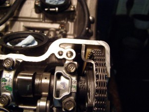

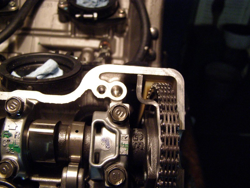

Пока продолжу: на фото диск датчика ДПРВ (положение при ВМТ 1-го цилиндра)... Датчик ДПРВ ниже, по часовой стрелке, до сопадения зуба с центром датчика еще приблизительно 110 грд. вращения коленвала
