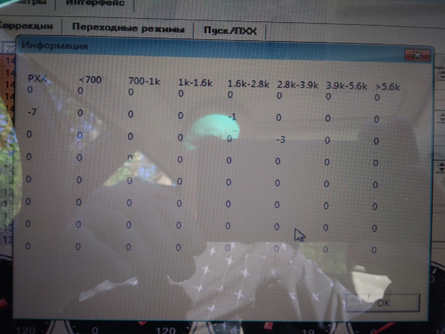

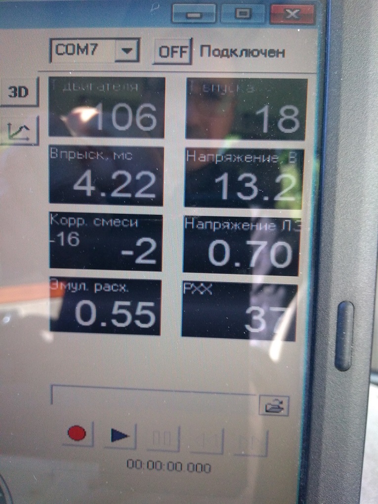

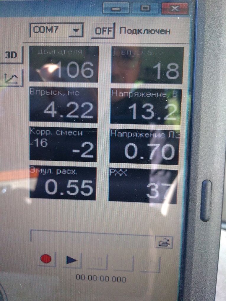

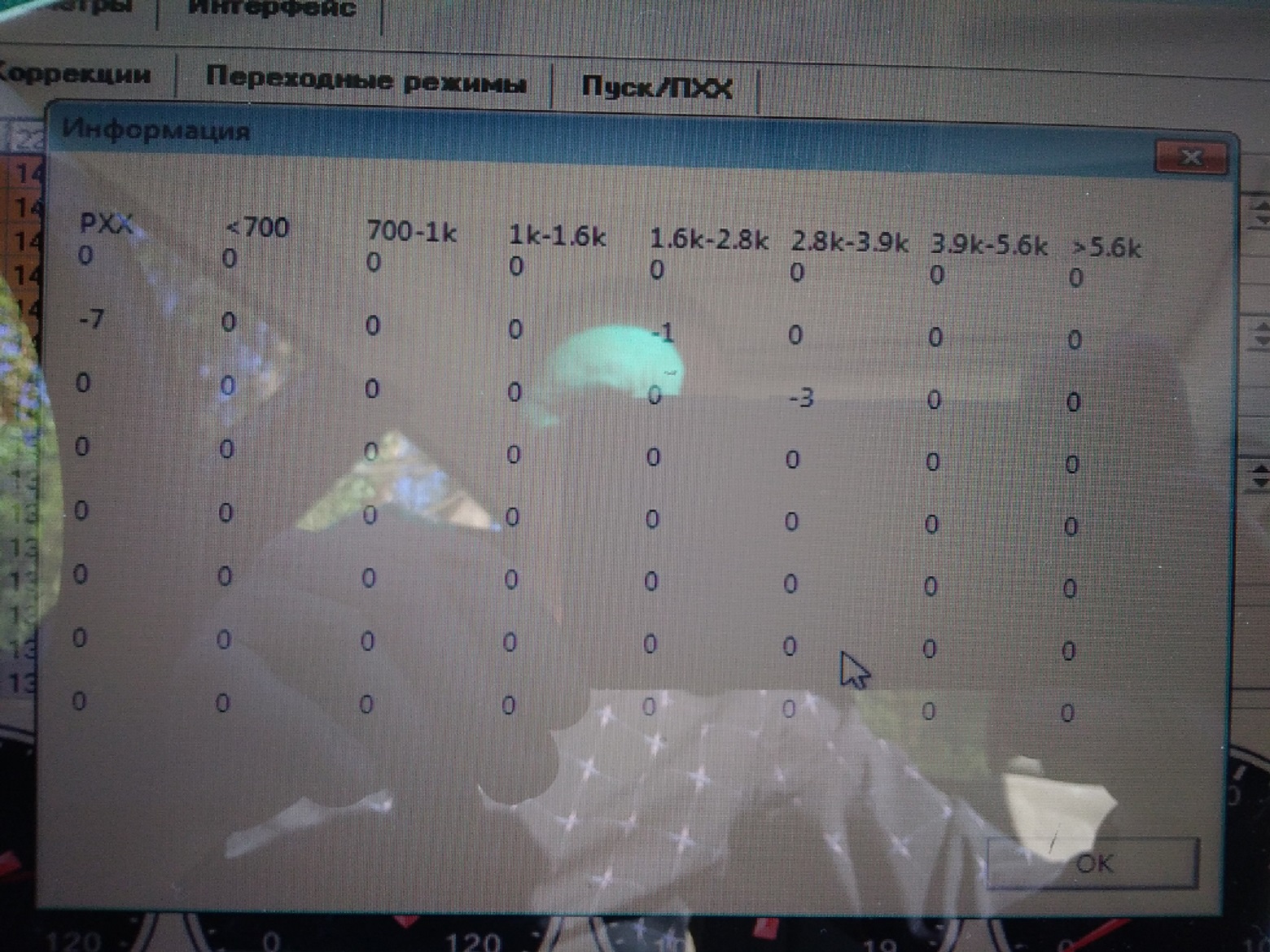

с утра просто прошил и загрузил калибровки,ничего не трогал поехал на работу. завелась хорошо и это единственное, чувствуется что двигатель работает не ровно,небольшая детонация есть,не дергалась. 3 км всего к сожалению. вот приехал к работе начал разворачивать,парковаться и начались странные вещи. обороты поднимаются более 2000,не пиление. секунды на 4 и опускаются медленно. машину поставил не глушил постоял посмотрел. упали на хх. прилагаю снимки
SeregaAudi
Posts: 15
Joined: 04 Jun 2019 20:05
Car: audi 100
Post by SeregaAudi »
после работы настраиваю коррекцию на хх,минус 40. пока ждал когда движок нагреется обороты плавают в пределах 50,не ровно двигатель работает. в настройках стоит положение РХХ что то около 38% у меня же он поднимается до 42. останавливался в магазин. потом завелась трудно,секунд 5 крутил стартер. прокатился я еще,один раз дернулась,тормозил развернуться опять обороты начали шалить как утром,потом стабилизировалось. короче что то не то. корректировать при движении не пришлось,долговременная коррекция осталась в ноле. и еще я убрал галочку с адаптации лямбды
