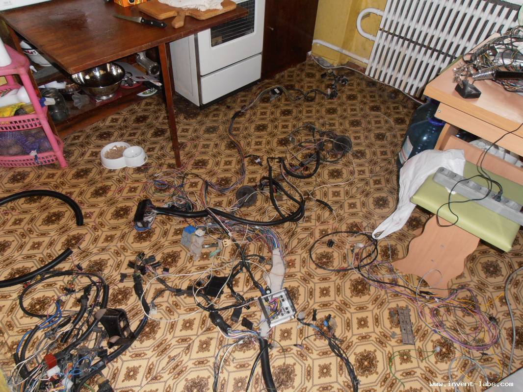

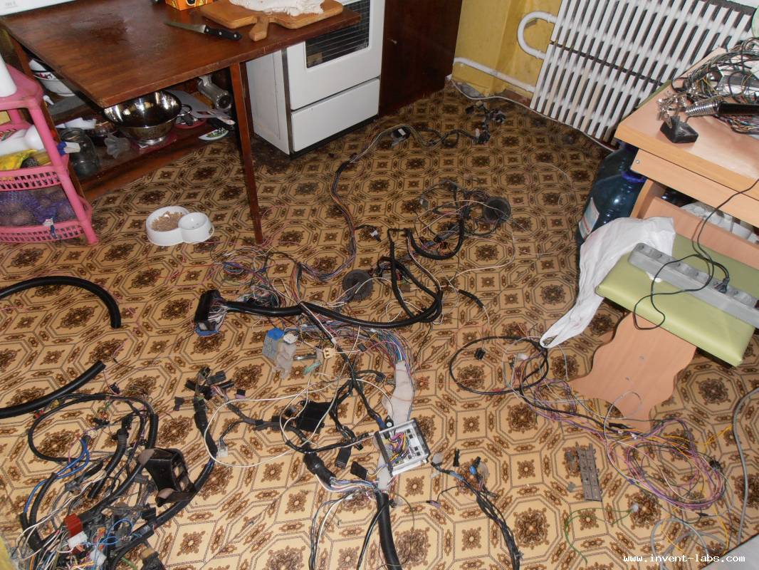

Забрал наконец-то броненосца от сварщика.
Пока машина была на сварке переделал всю проводку.
Теперь Инвент в корпусе от Боша и всё на разъёмах под капотом:
2 косы зажигания
1 коса форсунок
разъём ШПЛЗ
разъём для соединения с ГБО
и всё остальное....
Заодно перенёс все провода от аккумулятора под левое крыло.

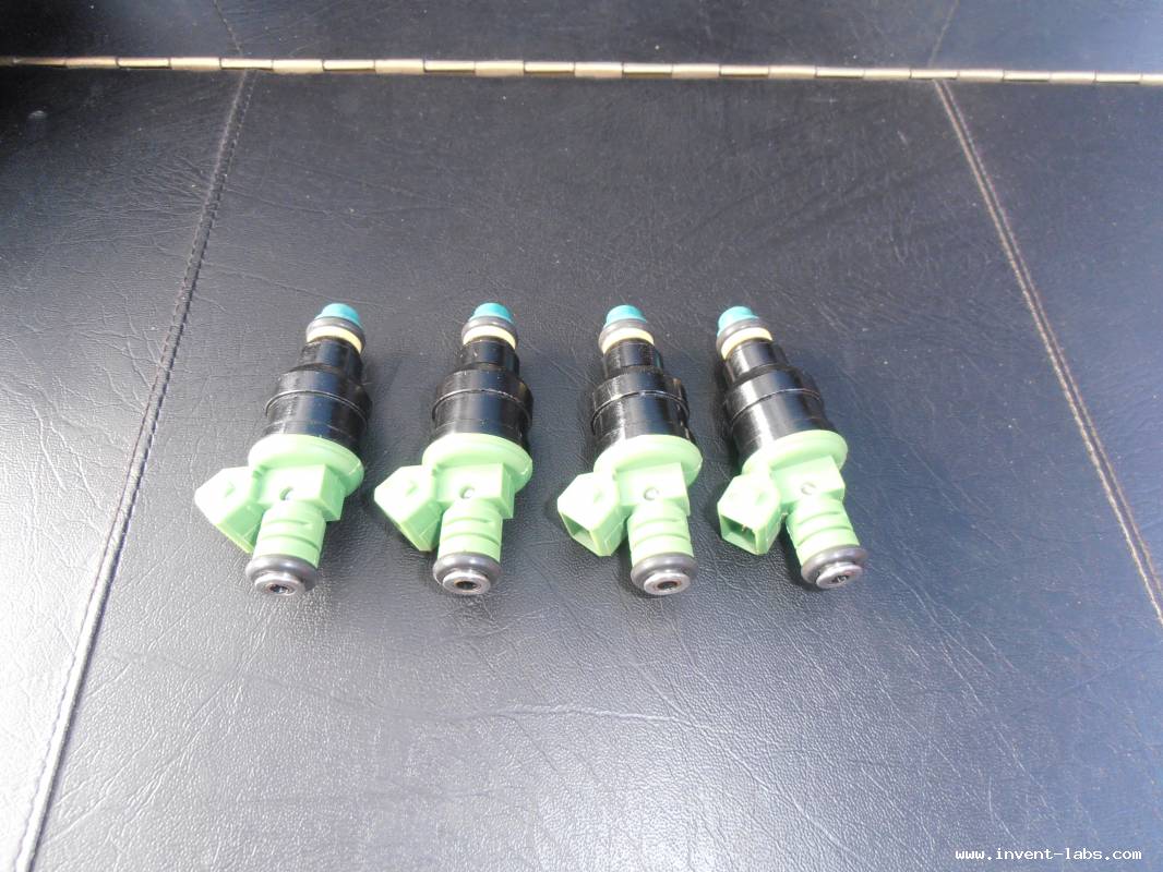

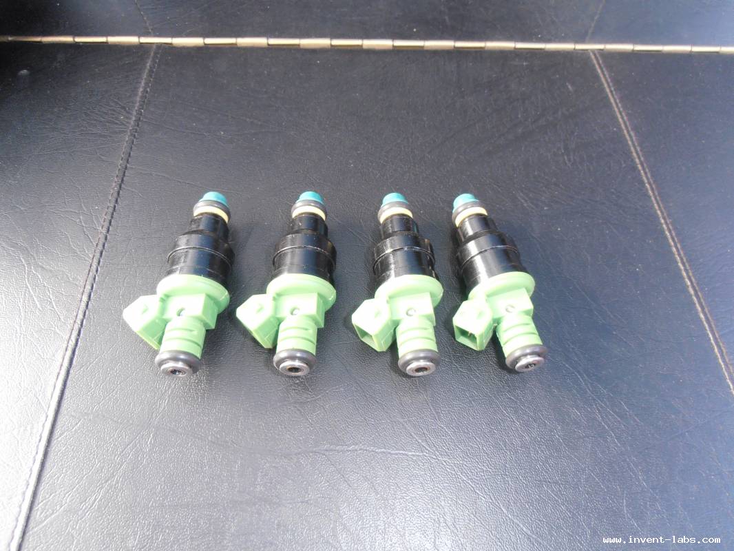

Пока ехал от сварщика пугал всех громким впуском и выпуском. Но пендаль у двигателя хороший - мне нравится. Только после замены форсунок на 440сс нужно заново пройтись по карте наполнения. Думаю на следующих выходных поездить на 4.1 прошивке с автопостроением.

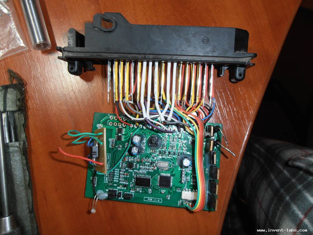

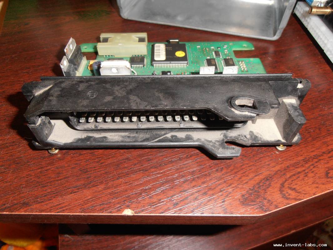

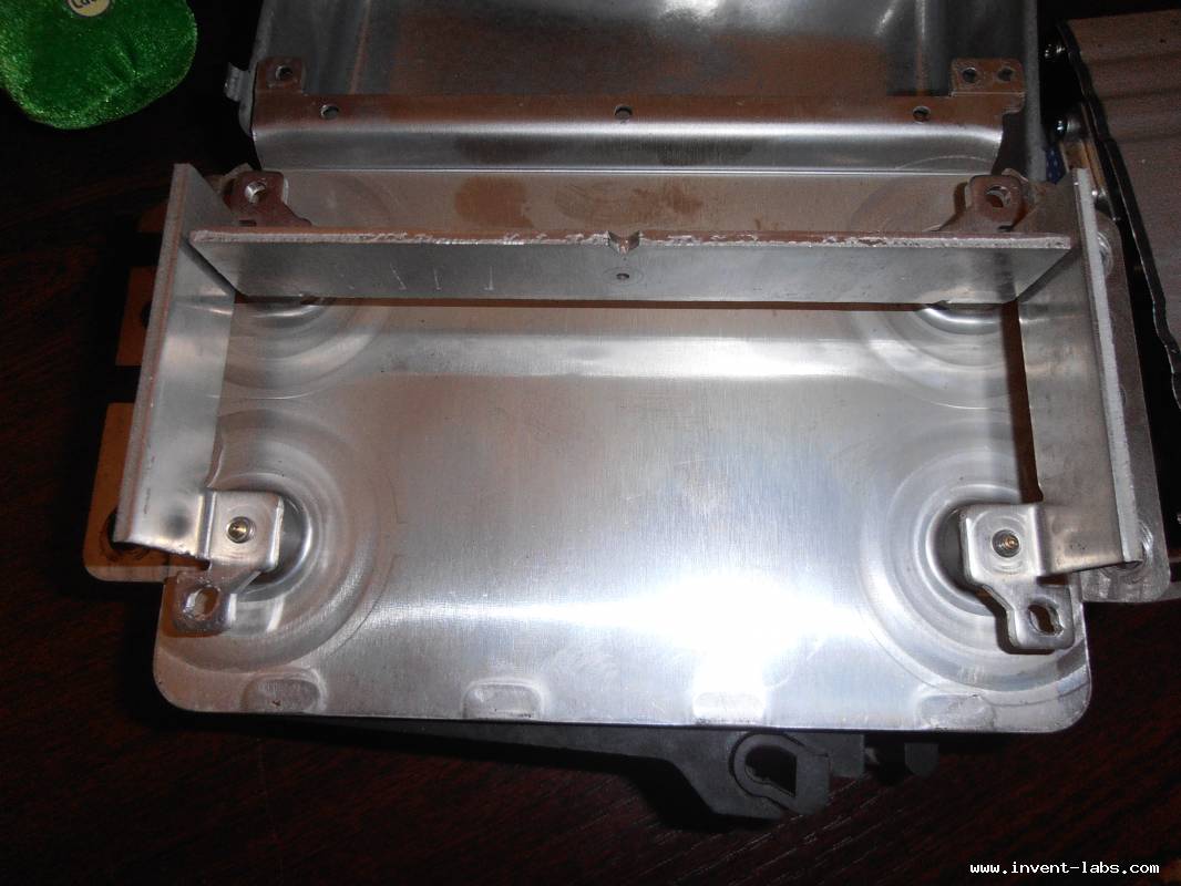

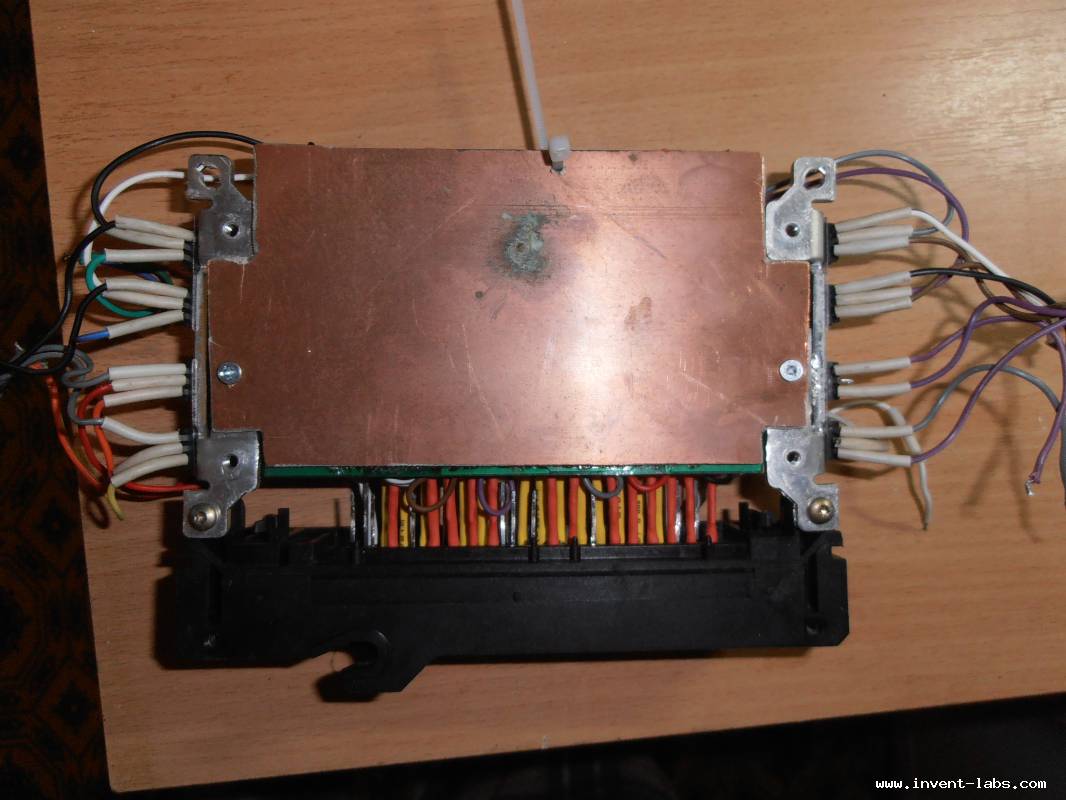

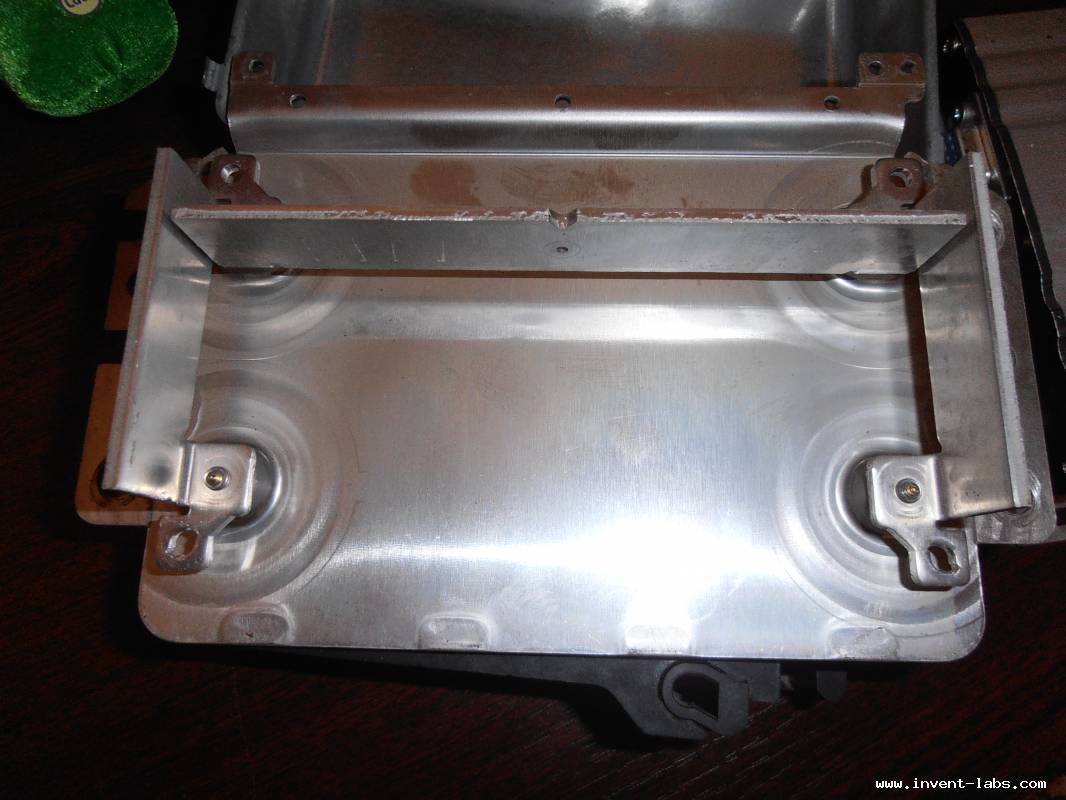

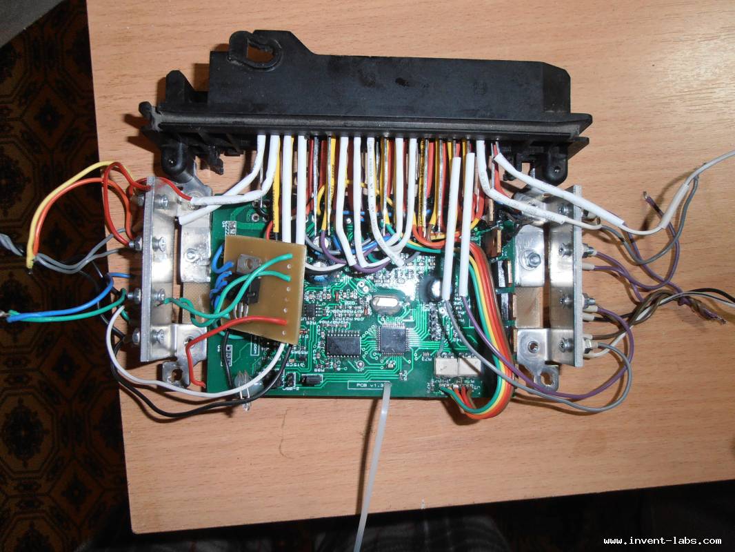

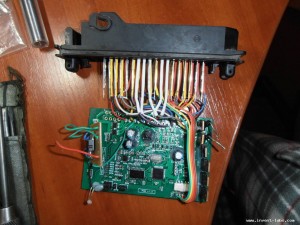

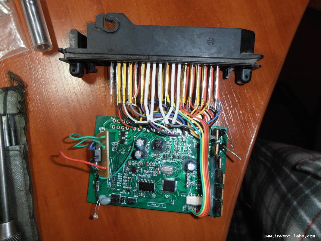

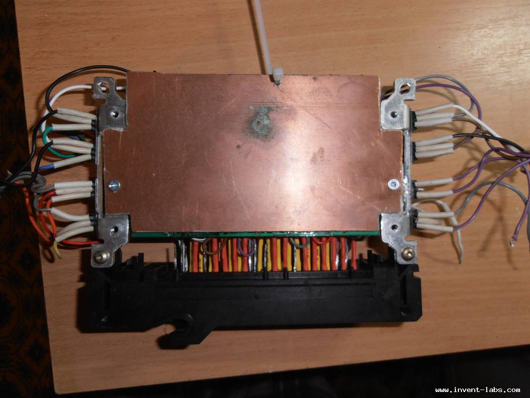

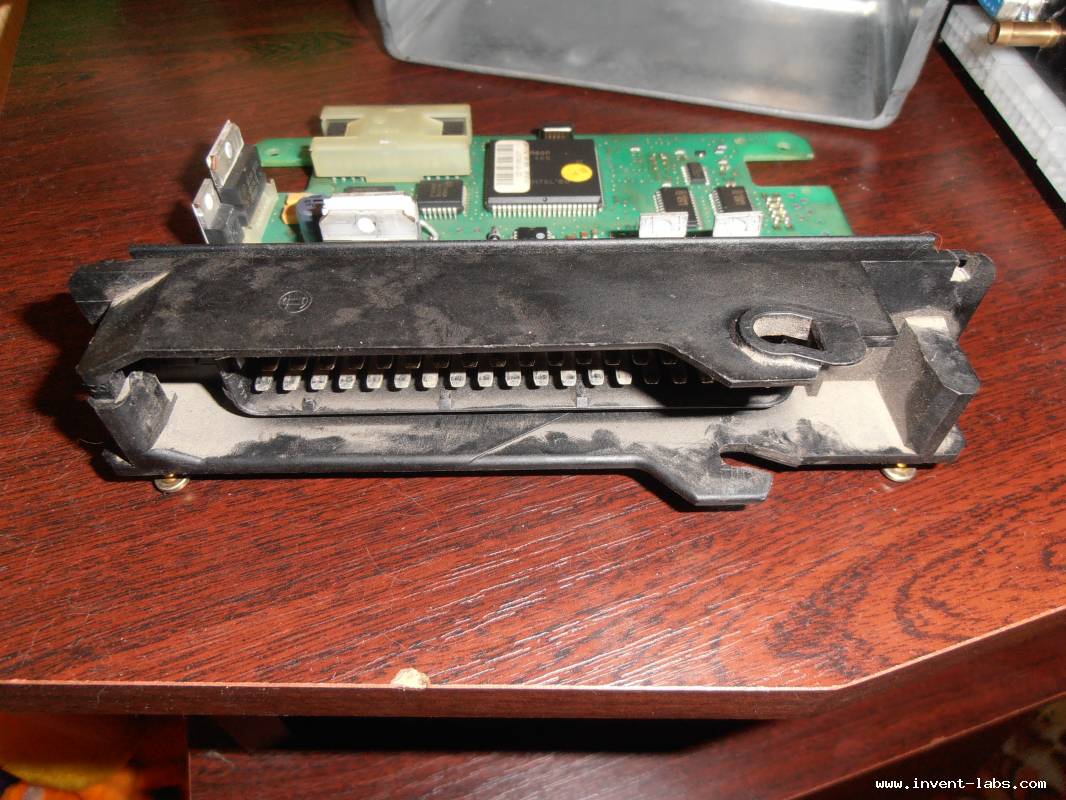

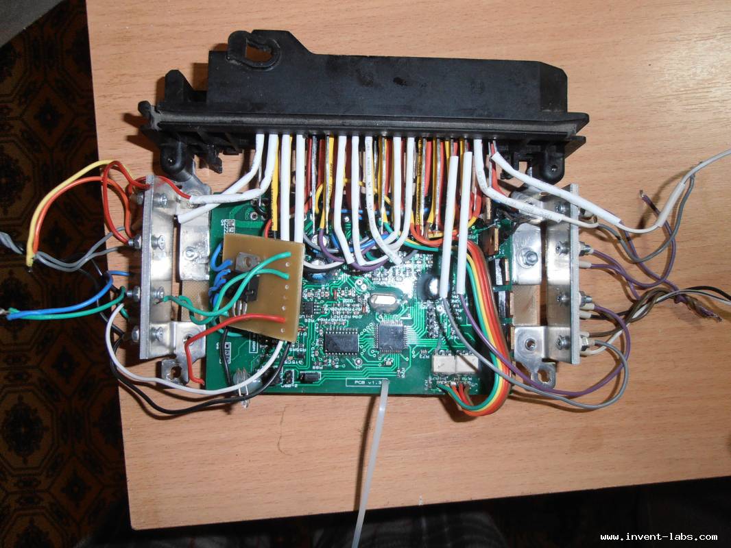

ВОт так получилолсь запихнуть Инвент в коробку из-под Боша. По сторонам расположил 8 BIP373 выводов на боше хватило что бы вывести всё и даже остались ещё незанятые. Вывел и RS232 через этот же разъём на отдельную колодку. Т.е. в блок входит только трубка ДАД и 55ти контактный разъём бошевский.
А и щё одно ноухау.
Что бы избежать попадания питания в блок через РХХ отпаял выводы защитных диодов ШИМ от платы и вывел на отдельный контакт. Который подан на среднюю точку РХХ.
А и щё одно ноухау.

Последняя фотка класс! Показал жене - теперь на бардак на столе не так косо смотрит :)
- Posts: 402
- Joined: 07 Jun 2012 15:56
- Location: Харьков
Воспитательный эффект на лицо.Valentin44 wrote:Последняя фотка класс! Показал жене - теперь на бардак на столе не так косо смотрит :)
