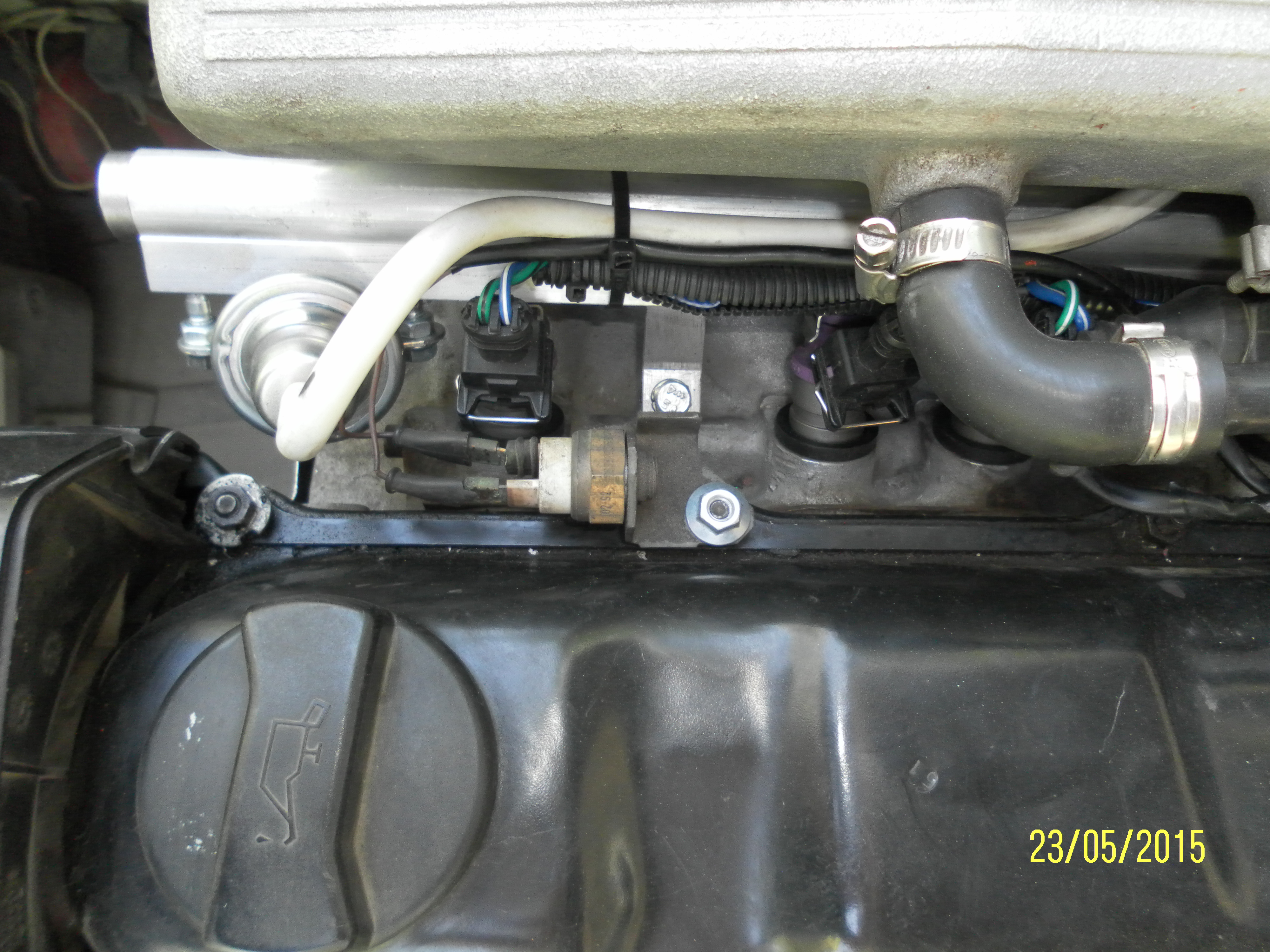

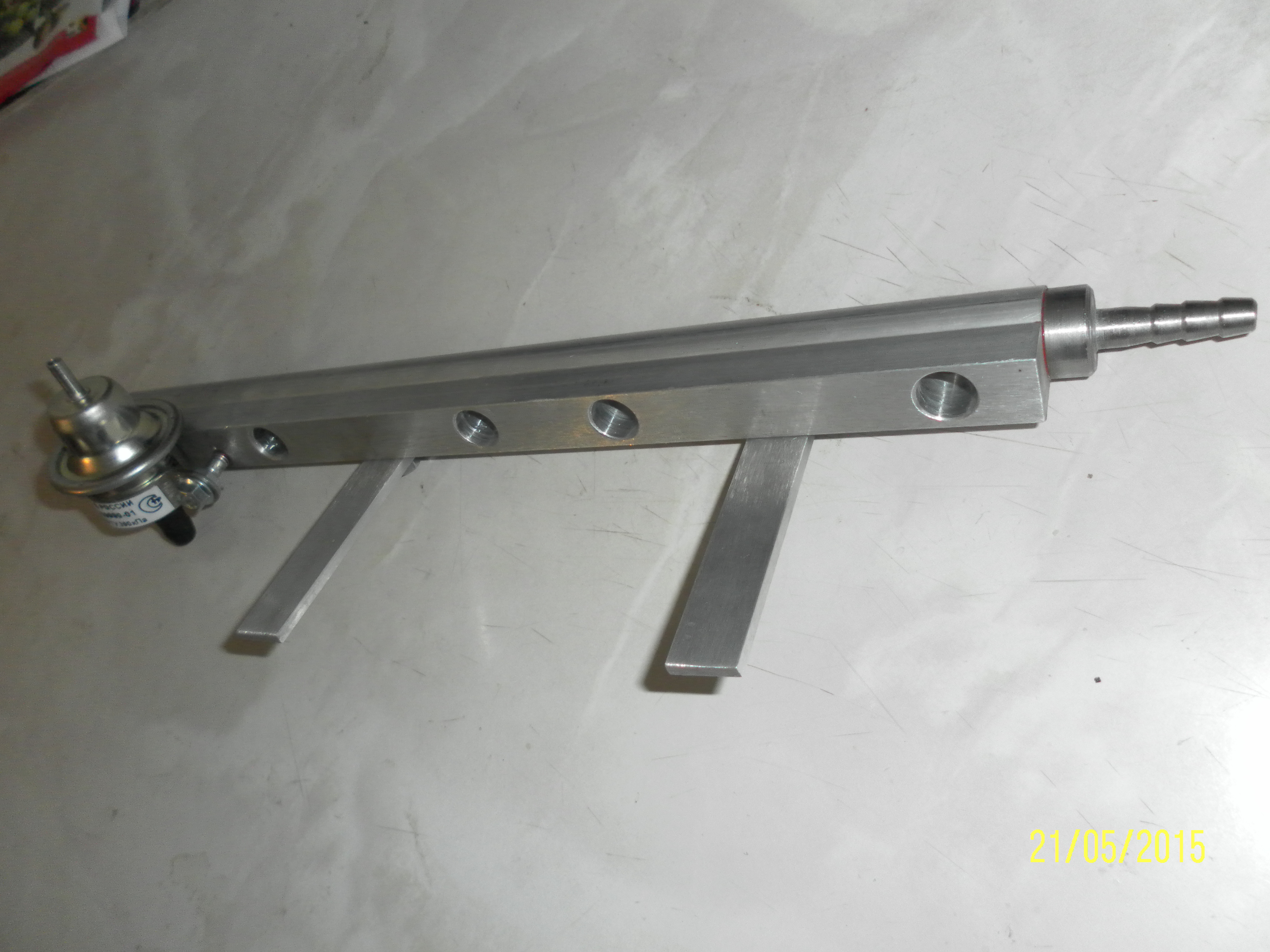

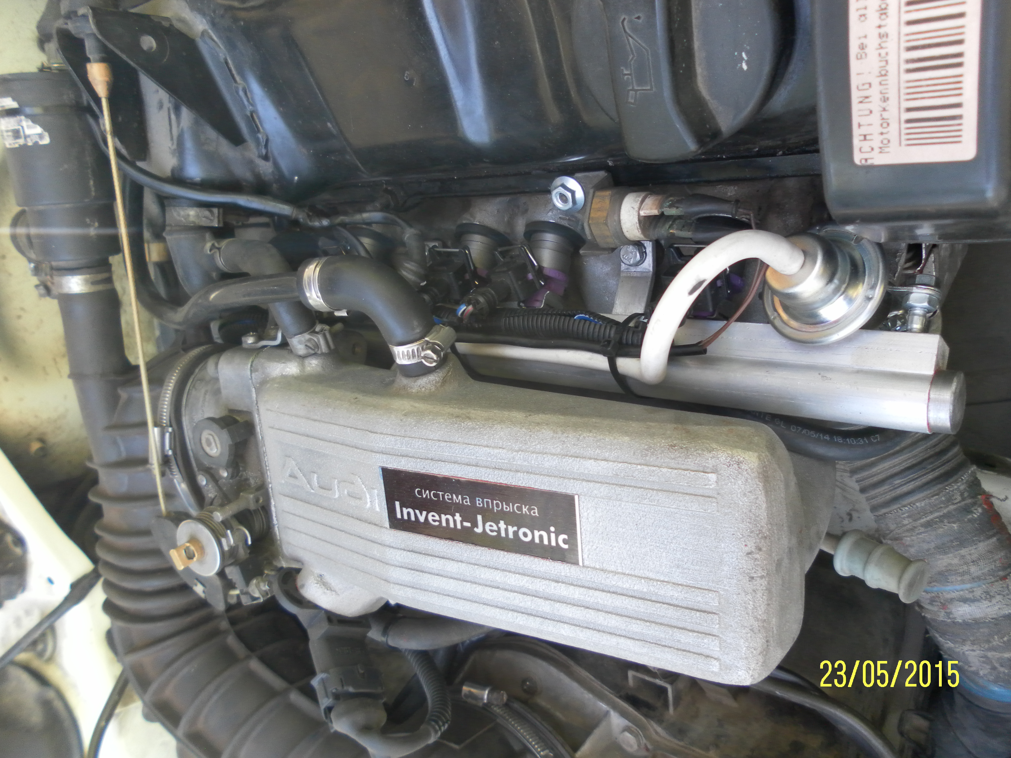

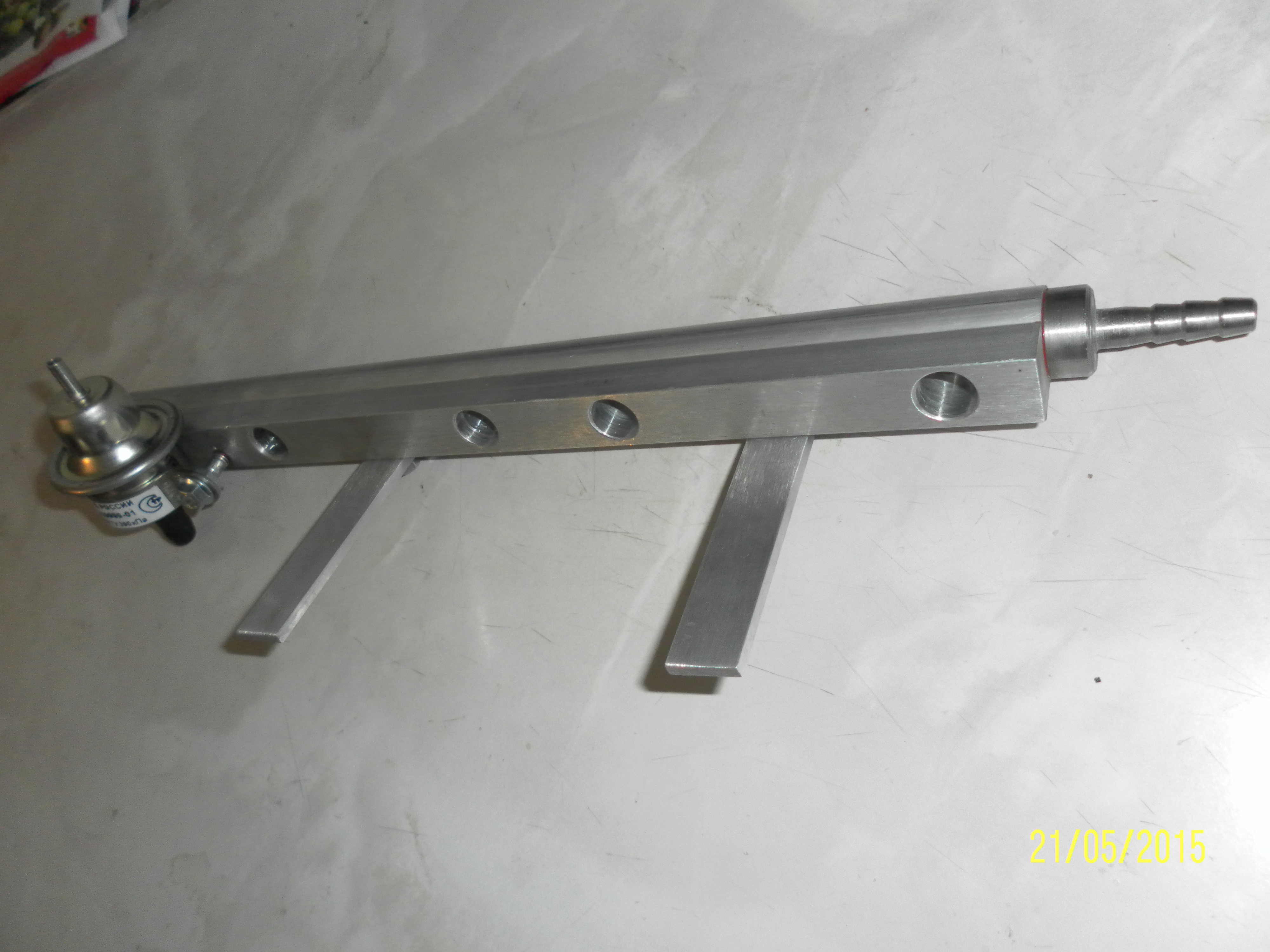

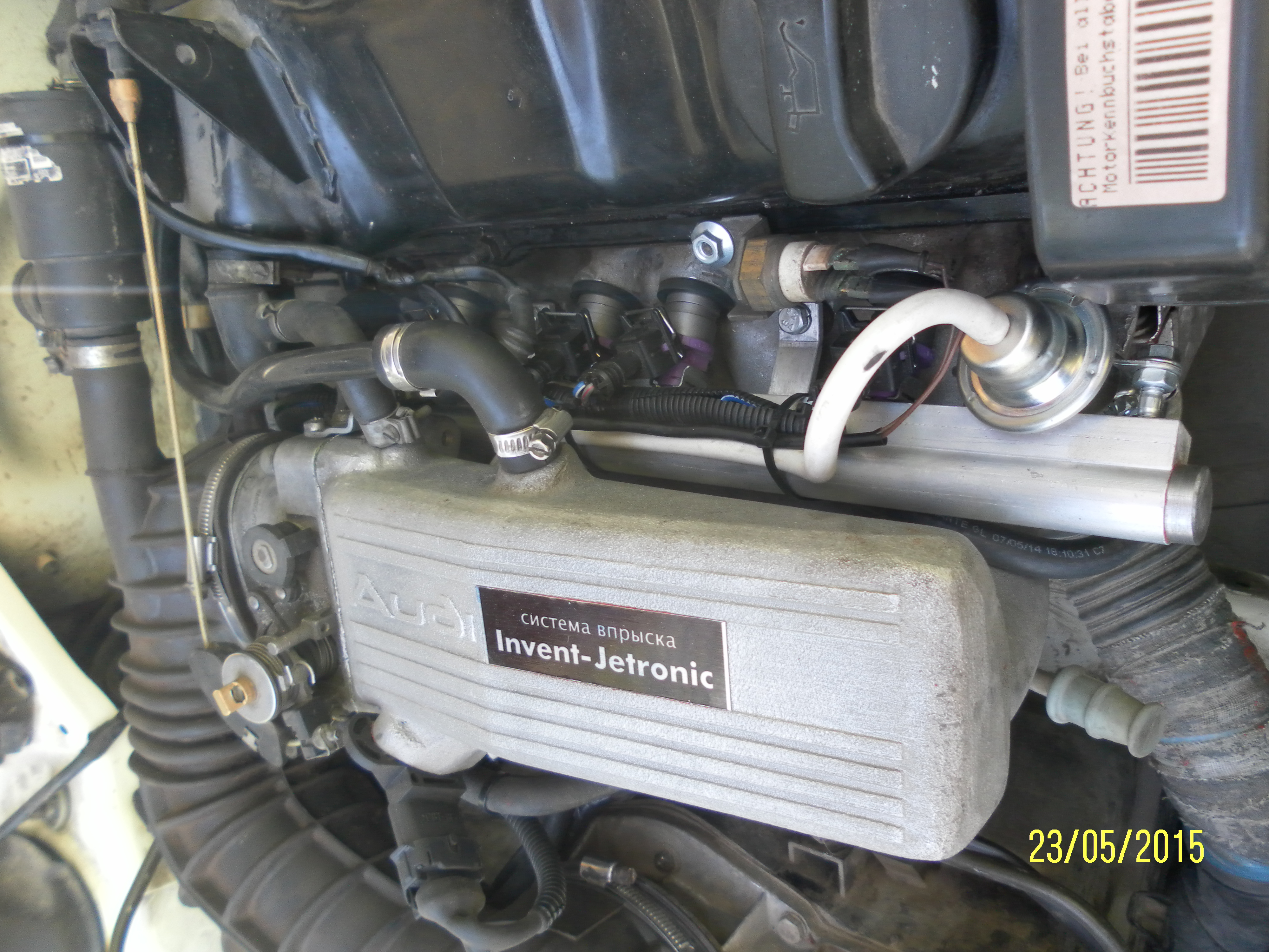

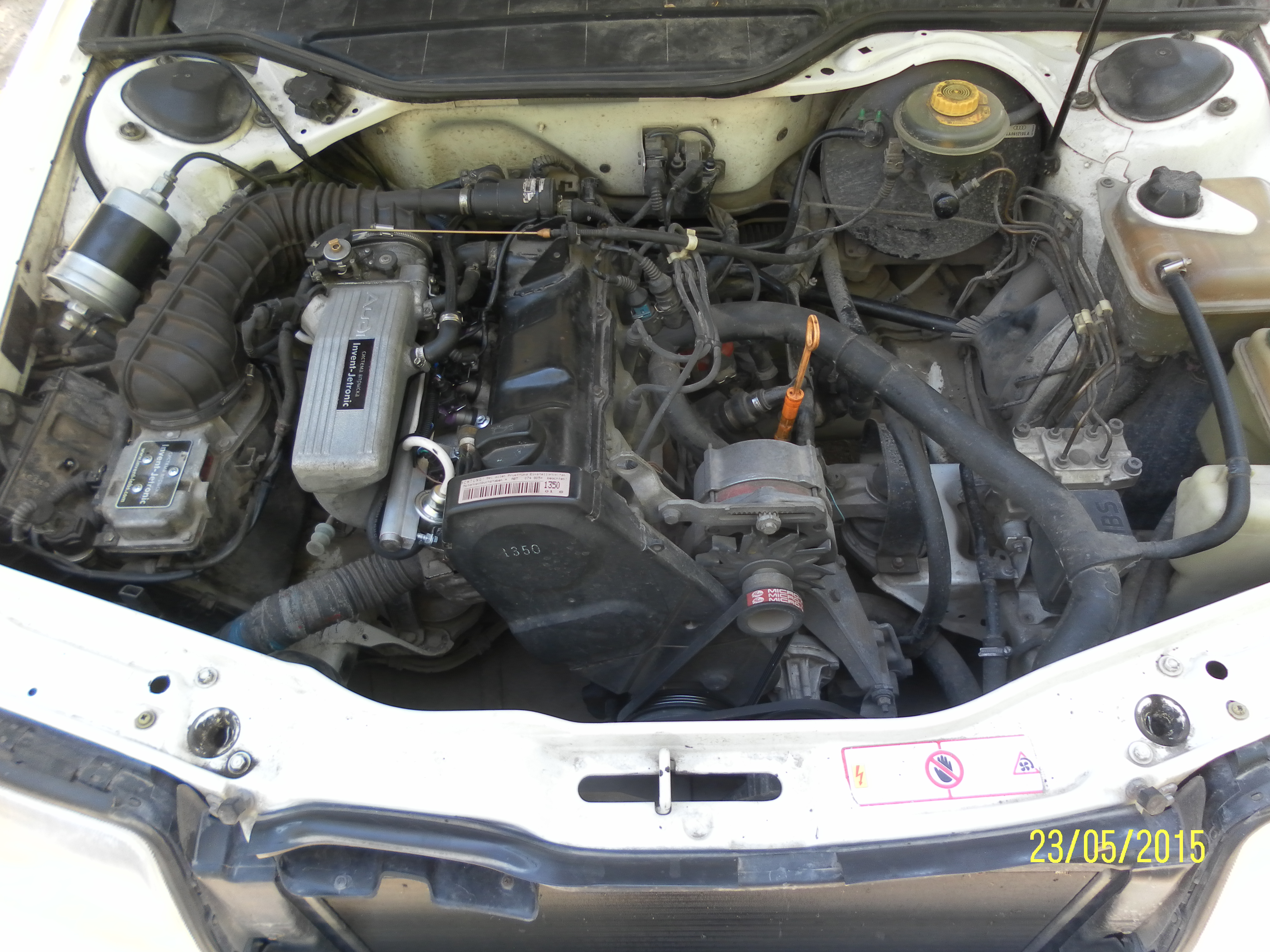

установил новую рампу на свой движок.просчитал крепления рампы к коллектору-всё становится идеально без сверления по месту и т.д. .поставил и прикрутил туда где ранее крепился держатель мех.форсунок,на фото крепления прямые на самом деле они подгибаются что бы крепления были в плоскости с коллектором .

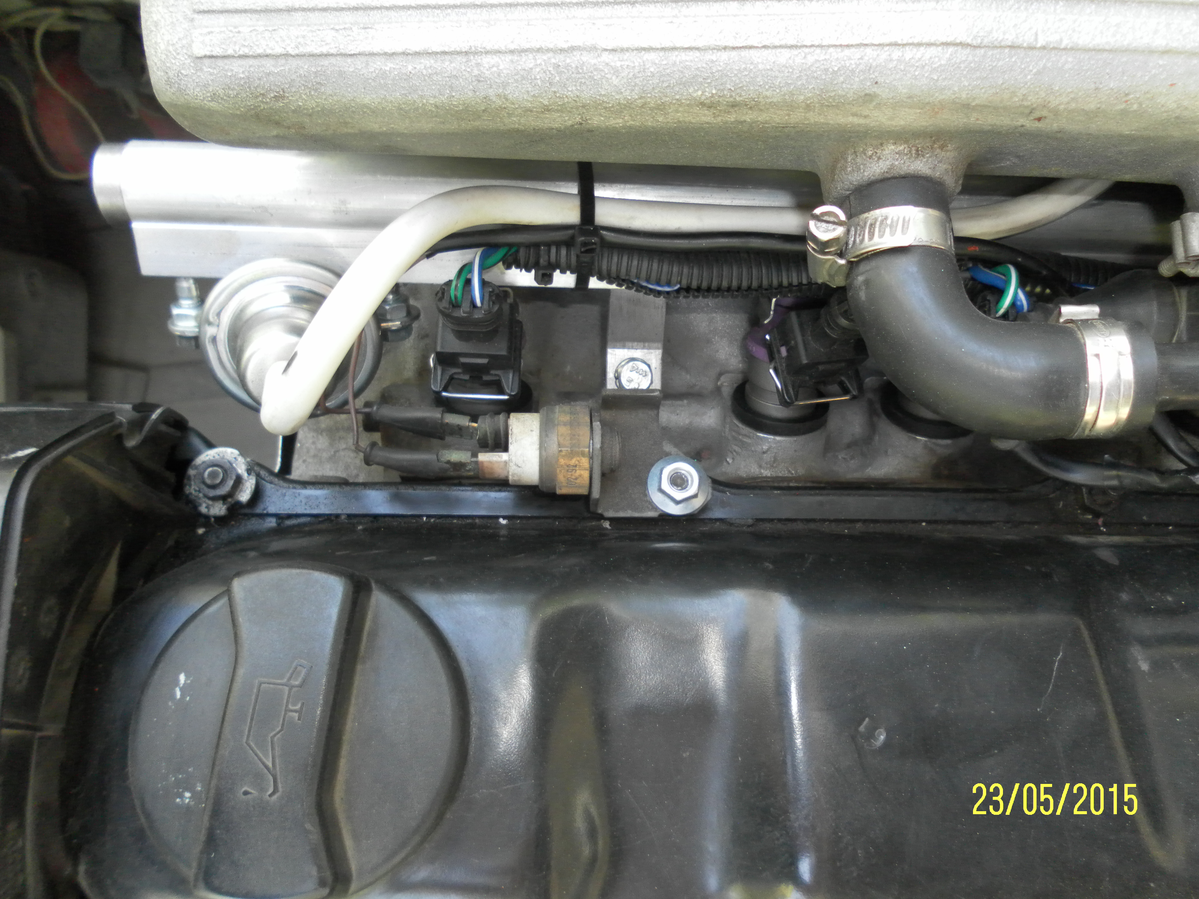

датчик температуры подкапотного пространства перенес (на фото видно новое расположение)
в понедельник выложу фото с полностью укомплектованной рампой .
Регулятор давления топлива закреплён под углом-это сделано что бы штуцер обратки не упирался в выпускной коллектор.можно конечно сделать рампу длиннее что бы РД отодвинуть от коллектора ,всё дело в заготовке-длинна ровно 1 метр,с одного метра получается ровно три рампы на 4 цил. движок.
И длинна рампы получается 33.5 см.поэтому пришлось идти на такое расположение РД.
перенёс датчик афтекулинга,включает вентилятор при достижении температуры под капотом 92 гр.
