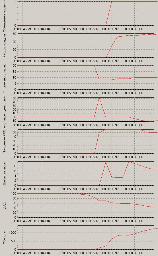

Нужна помощь. Посредственный запуск ДВС на холодную иногда приходится крутить стартером по утрам 5-6 сек. с неуверенным стартом и иногда не один раз (заливает , не хватает, не пойму) систему ставил летом, поэтому наверно не отстроена.
С этими параметрами пуска вроде как по лучше.
…И что за провал во времени впрыска форсунки, ни как не получается его сгладить?
Посоветуйте что крутануть.

Крутить ничего не надо,калибровки я скинул,что и куда смотреть сказал.Может кто еще что посоветует....Но вряд ли .

Запуск 01.12.19 ~ -2 гр.С
3_k5.5-10-60-50.csv
Запуск 3, обогащение после пуска_50
(9.71 KiB) Downloaded 362 times
2_k5.4-10-60-40.csv
Запуск 2, обогащение после пуска_40
(9.74 KiB) Downloaded 402 times
1_k5.3-10-60-35.csv
Запуск 1, обогащение после пуска_35
(16.04 KiB) Downloaded 391 times
k5-10-60-35.imf
(17.42 KiB) Downloaded 408 times
Пуск отстроен. Если у вас не работает то надо искать причину в машине. Слушайте советов Дмитрия. Вы ничего хорошего не на крутите на неисправной машине.
