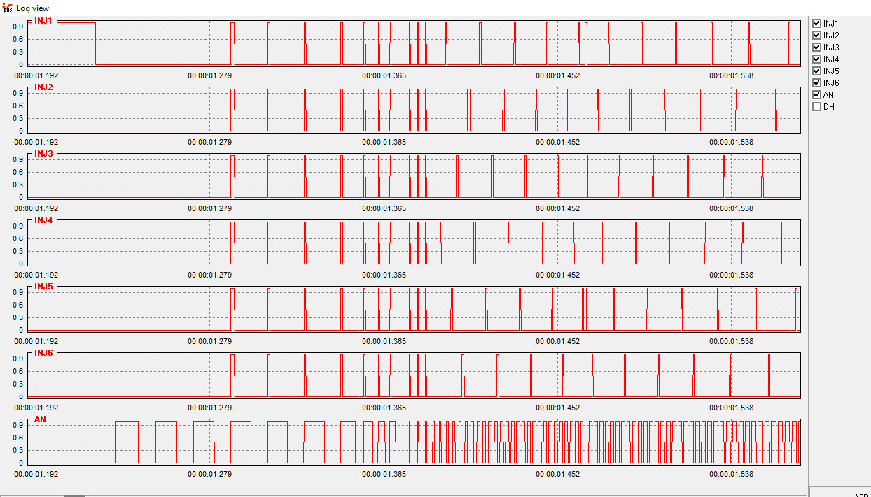

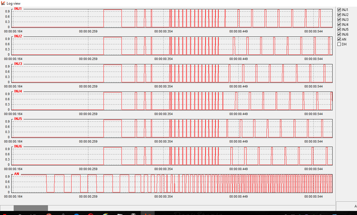

Puhlik.77
Posts: 130
Joined: 29 Aug 2016 14:19
Car: Mercedes W124 E300 M103
Location: Дагестан г.Кизляр
Post by Puhlik.77 »
Прокомментируйте пуск. Это нормально, что не сразу после сигнала оборотов импульсы на форсунки идут и одновременно, первое время, льют форсунки? Осцилограмма прилагается...
первый запуск

сразу второй запуск
