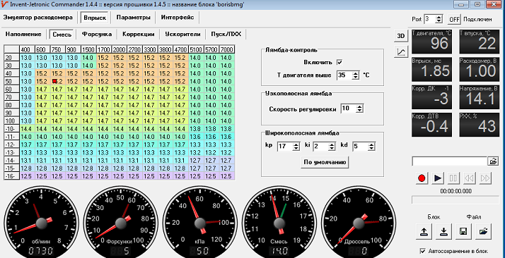

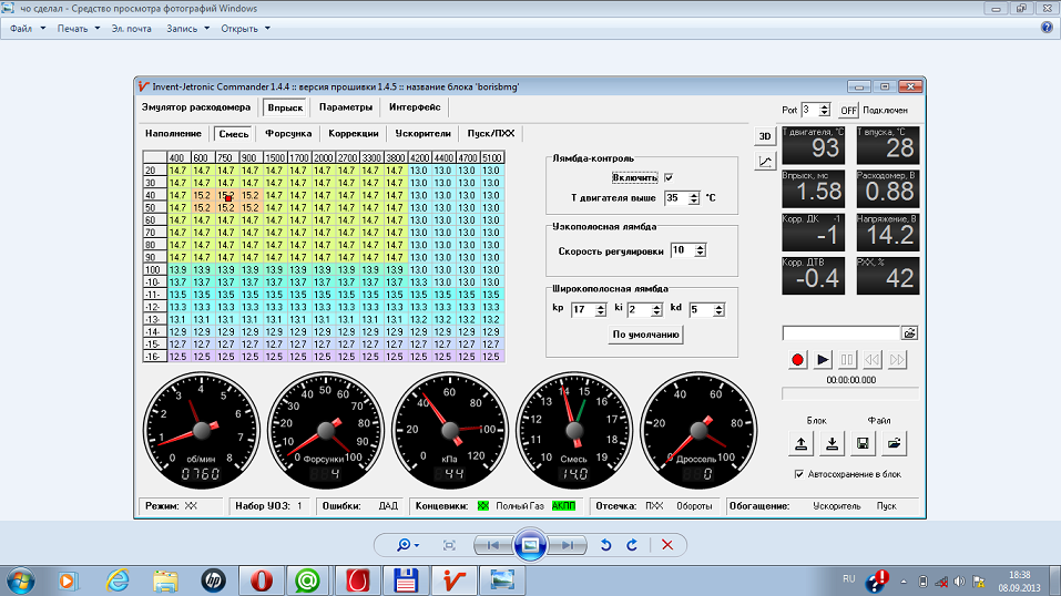

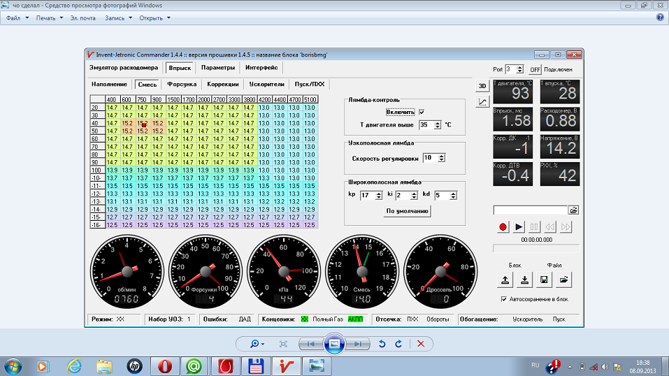

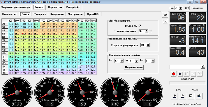

В карте смеси исправил цифры, посмотрите Дима и Ярослав, так вообще можно делать? Я их исправил на холостом ходу, чтоб лямбда в минус не убегала. Исправлял на стандартной калибровке и на калибровке 4.
Еще что заметил - на стандартной калибровке время впрыска на хх около 1,8-1,9 чтоб авто ехало
на калибровке 4 время впрыска 1,6-1,7 тоже едет, но лямбда уходит очень сильно в минус, выравнивается или чуть в плюс только на трассе к 100-120 км\ч
И расход где больше, где меньше
вернулся на 1.4.4
