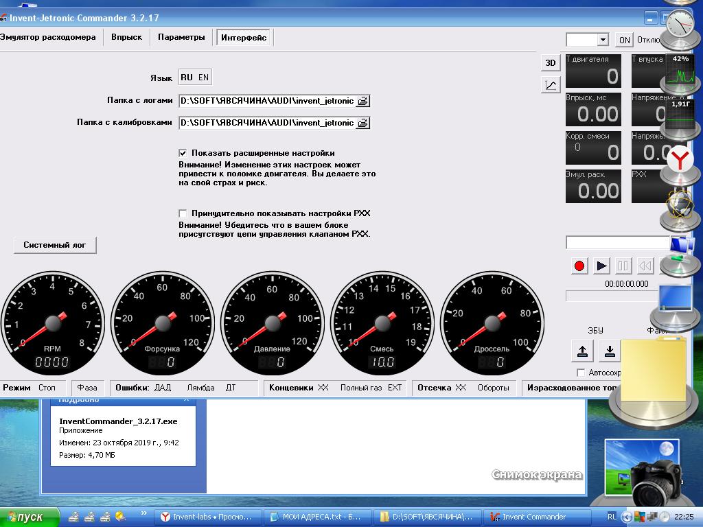

SERGEY AVERSHIN wrote:Я думаю такой человек вряд ли что то найдет,если он даже в командере не может включить расширенные настройки, то в таком описании искать что то полезное ему будет тяжело.
не умничайте не зная людей )))

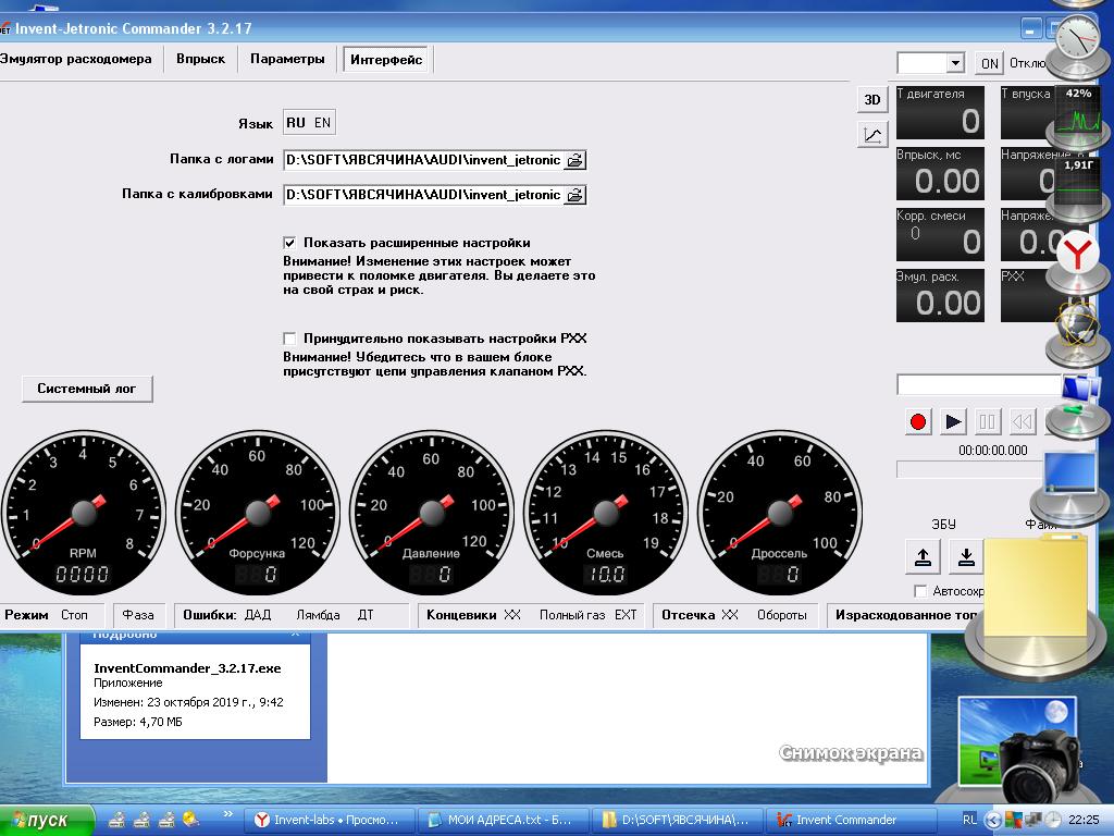

Вообще то я хотел тебе помочь , а вот те б***ть галочки про которые ты писал, как раз и включают то меню в командере , которое ты не видишь на двух разных компьютерах.

Вот где нужно поставить галочку.

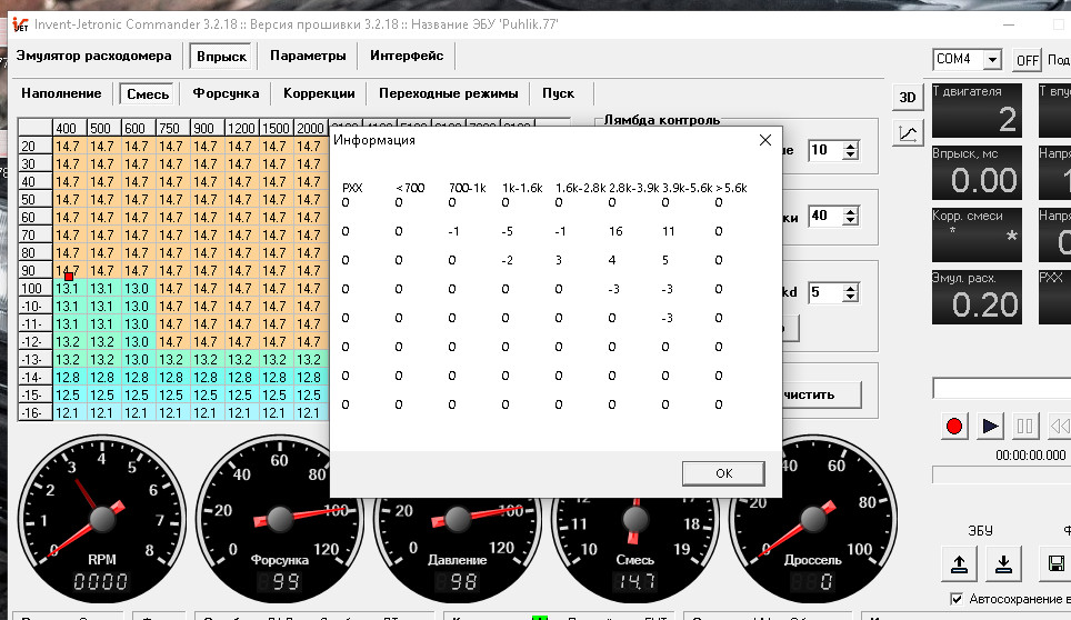

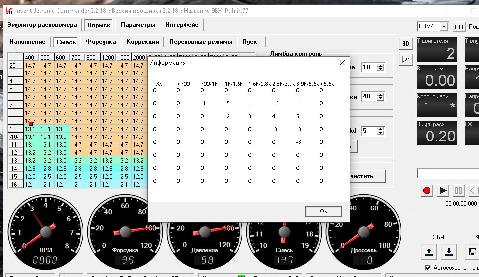

Дмитрий, просьба к вам. Откорректируйте карту по адаптации и объясните как это правильно делать. Спасибо.
v3.2.18_Puhlik.77_2021.01.03_12.21.28.imf
(17.46 KiB) Downloaded 340 times
