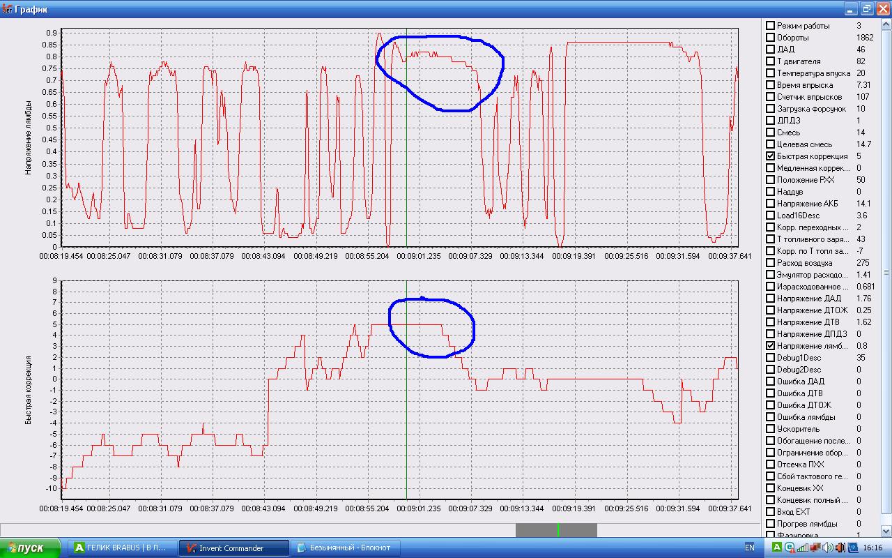

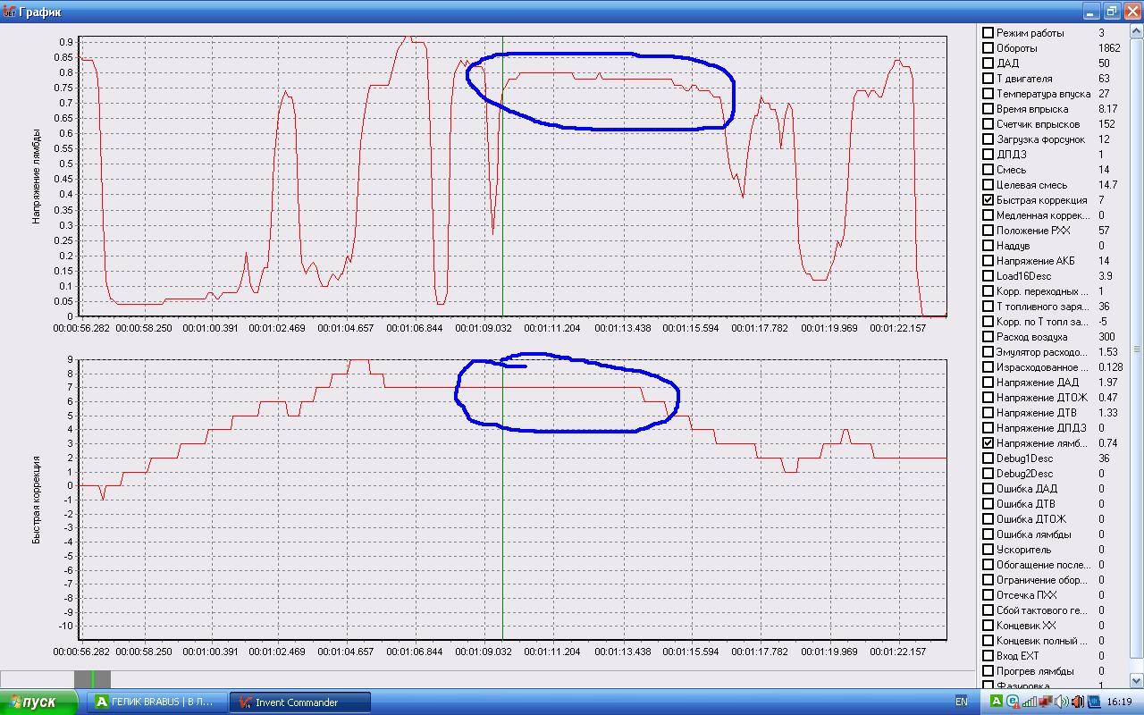

есть замечание по работе коррекции на 15 (4) ..быстрая коррекция иногда просто застывает на 3-5 секунды, при етом напряжение лямбды уже отработало и ждет когда коррекция начнет выправлять, но коррекция стоит на месте...по моему ето глюк, может так же связано с выбором форсунок как и уход коррекции в минус...
