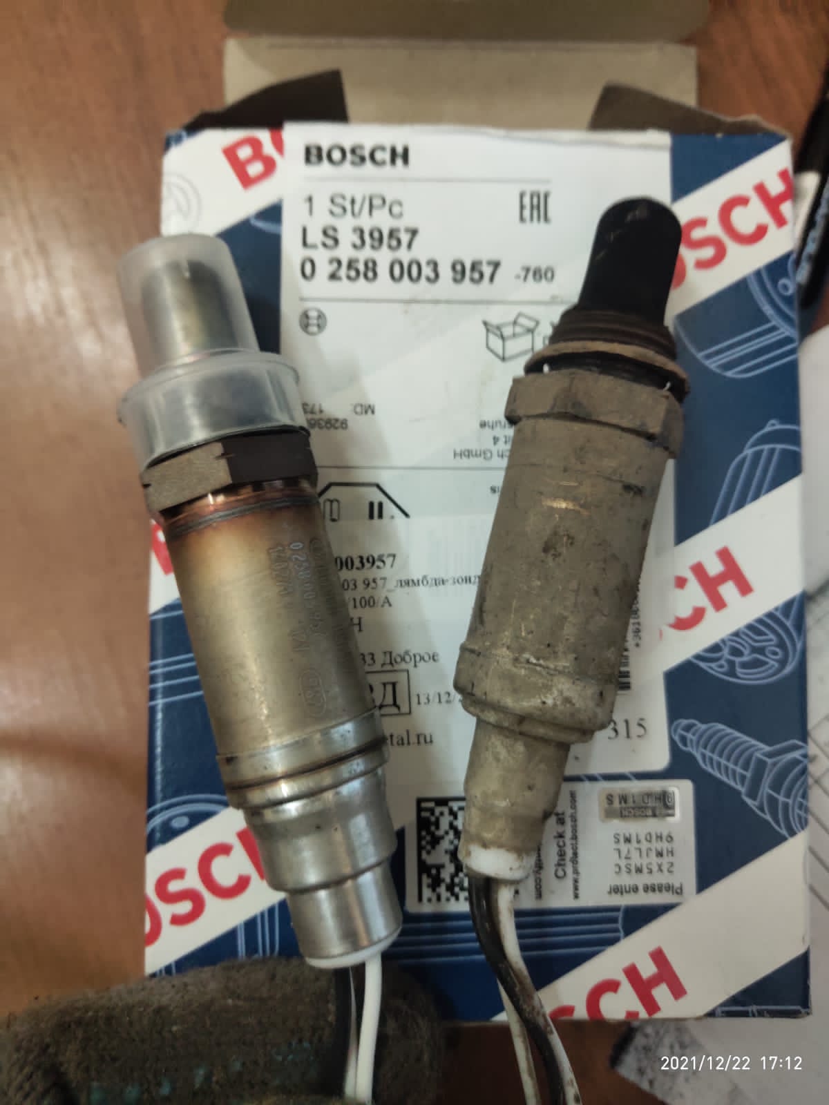

Файл калибровки пустой.плохо что лог разорвал.ну как минимум сигнальный контакт лямбды почистить,если не поможет то замена.это без осмотра калибровкиandrey belykov wrote: ↑04 Jan 2022 18:54 добрый вечер, подскажите пожалуйста, наверное лямбде хана? или может это не так
машина то нормально работает то не едет вообще
лог на холодную и на горячую
[/quote]
спасибо, сигнальный провод уже чистил ,и вроде как и нормально стало, минуты на две --или так совпало, а потом опять
бывает и пол дня ездишь и все ок
[/quote]
Могу сказать следущее...логи не совпадают с реальностью калибровки .не сходяться не которые вещи ....противоречат.Лямбда отключена,мин.положения не правдивые,обороты хх тоже под ?,коррекции по Т двс слишком завышенны особенно после 40гр,и возможно ещё что нибудь

перезаписал ,прошивка 3.2.18 поставил стоковую калибровку под корректировал, но напряжение ламбды очень большое

Лямбду в помойку..и какой рдт у тебя на машине 3 или 4 бара и если 3 то подключен ли вакуум?если отключен значит должна стоять галка ....надо правильно ставить значения в командереandrey belykov wrote: ↑05 Jan 2022 13:22 перезаписал ,прошивка 3.2.18 поставил стоковую калибровку под корректировал, но напряжение ламбды очень большое![]()

спасибо большое за ответ
руд стоит на 4 бара с вакумом форсы 017
а какую лямбду лучше взять ???
Вакуум убрать.andrey belykov wrote: ↑05 Jan 2022 18:04 спасибо большое за ответруд стоит на 4 бара с вакумом форсы 017

спасибо будим брать нову
а что значит убрать ваккум
