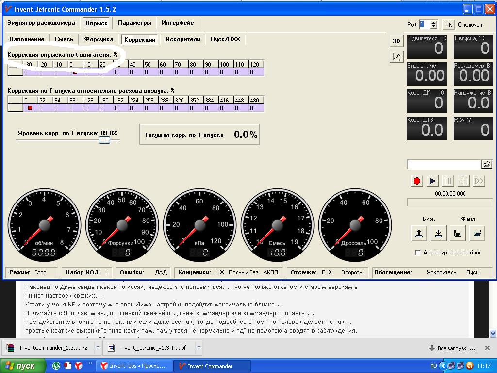

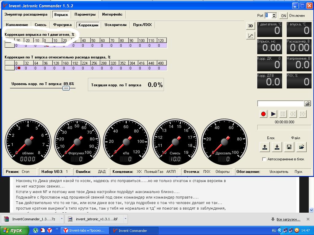

увидел вот такой косяк с Вашей стороны-не надо трогать коррекцию по температуре двигателя ,от 80 до 120 коррекция равна нулю,если вам надо подогнать коррекцию по ДК то это делается Множителем ну не как коррекцией по температуре. и если РХХ на ХХ открыт на 38 % то мин. положение ставте равное или чуть меньше -36.....38.(ну никак 33 при РХХ=38,будет сильно занижено мин. положение и возможен провал при опускании стрелки,короче это своего рода ограничитель ниже которого стрелка не должна опускаться )

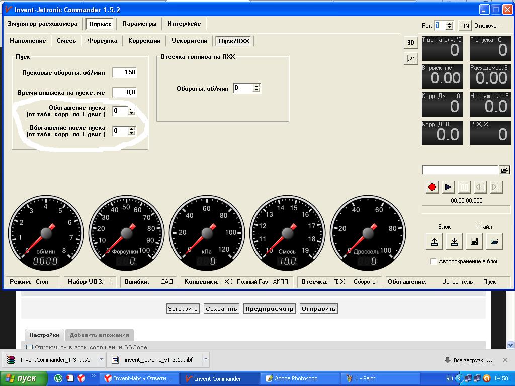

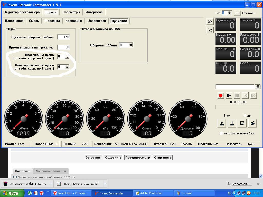

надо не коррекцией температурой а заходить в параметр ПУСК\ПХХ и увеличивать коррек. пуска и после пуска!!!! ты просто не понял Ярослава.

дмитрий wrote:надо не коррекцией температурой а заходить в параметр ПУСК\ПХХ и увеличивать коррек. пуска и после пуска!!!! ты просто не понял Ярослава.

Так давайте разберемся....
И будем называть вещи своими именами....Как Ярослав написал - так Я и понял его"Провал на старте (обороты взлетают затем падают) лечится поднятием коррекции впрыска при соотв. температуре, она там занижена.".....картинка 2 (Думаю понял правильно)
картинка 1 - наверное то о чем ты сейчас говоришь...., но это тоже иначе называется....
Я так понял ты сейчас имел в виду Обогащение пуска и обогащение после пуска....???? Все таки разные вещи...обогащение и коррекция....
Все я правильно сказал. В ваших картах я заметил провал из-за заниженого обогащения при 10-30гр. Обогащение занижено до предела, поэтому пуск не у всех работает хорошо. Если его увеличить, провал должен уменьшиться или вообще исчезнуть.
