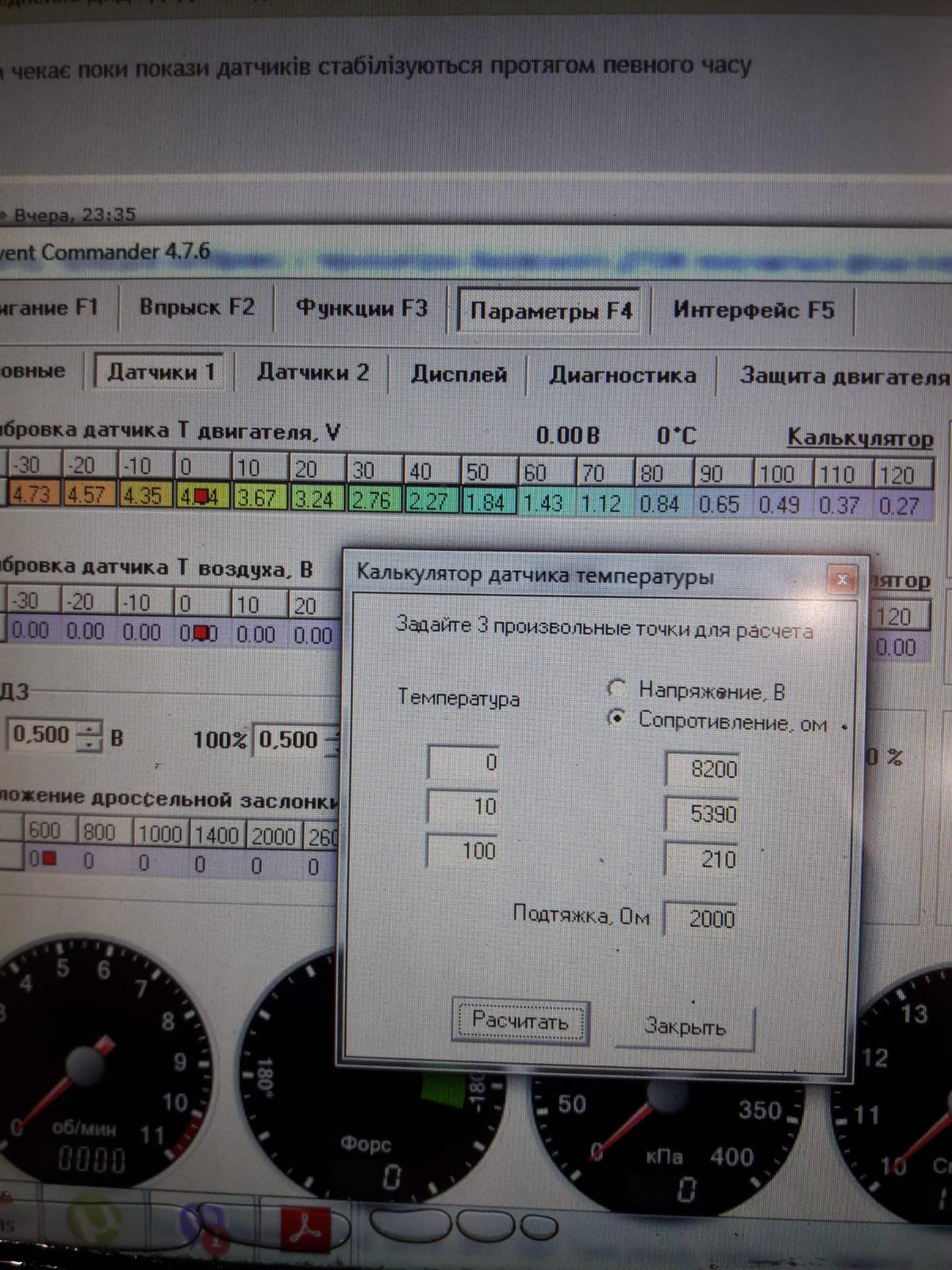

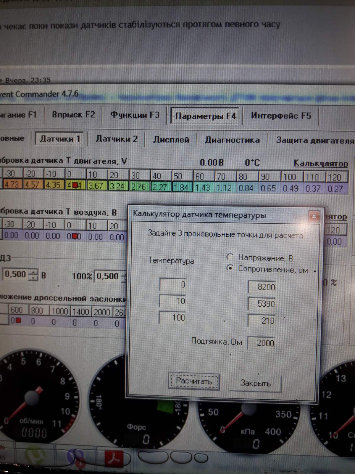

Добрий вечір, проводив калібровку з термометром Вазовського ДТОЖ получається фігня 0=8.20кОм, +10=5.39кОм такі велечини в таблицю не вбиваються. Пускати його під заміну? Хто які використовує?

А при 100 градусах, сколько?

ARSI wrote:А при 100 градусах, сколько?
При 100 градусах 0.21 кОм

Почему не получается?

ARSI wrote:Почему не получается?
Дякую я так і зробив, трохи внісши корекцію, бо вибивало "Невірні дані"
