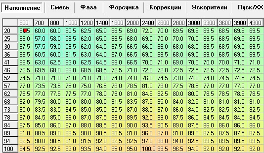

Может есть карта топлива с 2.4 литра рядной 4ки. Может ли фаза впрыска влиять так сильно?
- Posts: 746
- Joined: 08 Aug 2011 12:17
Есть карта от Волги :) С 2,4 литра. Максимум момента на 2400 оборотов, максимальные до 4000. Пойдет? :)

Примерно такая таблица. Выше обороты не откатаны совсем, нет смысла.

Валентин спасибо можешь ещё скрины сделать с вкладки впрыск форсунка и пуск/ХХ?
