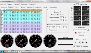

Недавно игрался с распредвалом впускным(увеличил перекрытие),моторчик крутится больше и увереней... расход воздуха немного возрос... до 1410 чего-то)) дьюти форсунок 77... можно-ли по этим параметрм судить о мощностях? насколько достоверен расход воздуха???
traktor wrote:Недавно игрался с распредвалом впускным(увеличил перекрытие),моторчик крутится больше и увереней... расход воздуха немного возрос... до 1410 чего-то)) дьюти форсунок 77... можно-ли по этим параметрм судить о мощностях? насколько достоверен расход воздуха???
Расход воздуха - это рассчетная величина. Он верный, если смесь отстроена.
Если у тебя после изменений получилось обеднение, значит воздуха поступает больше.

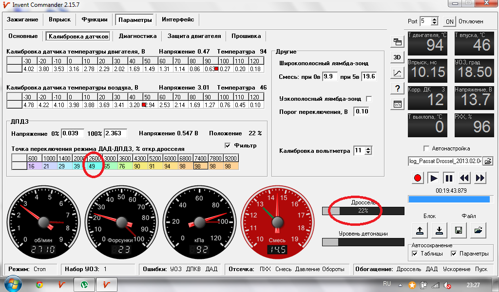

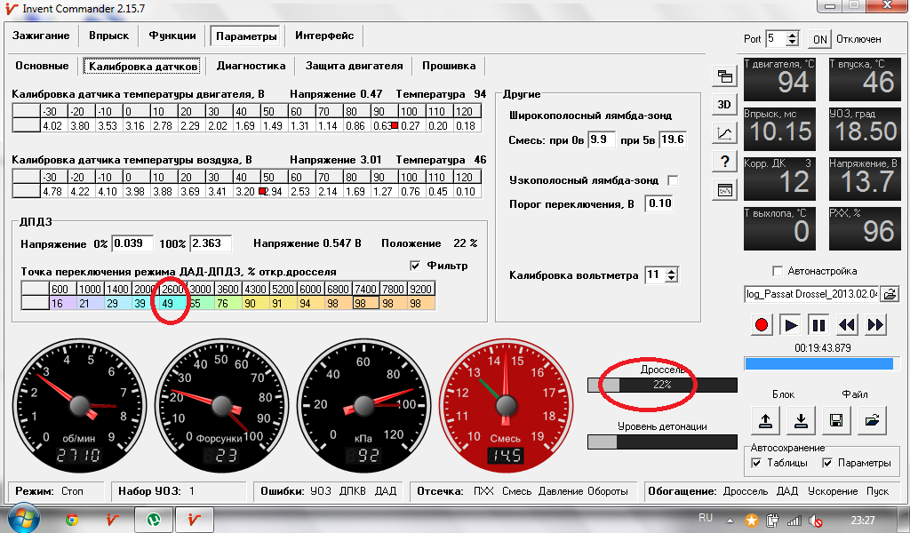

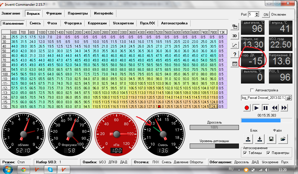

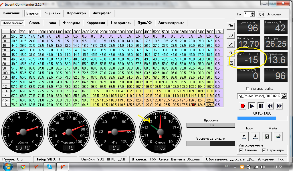

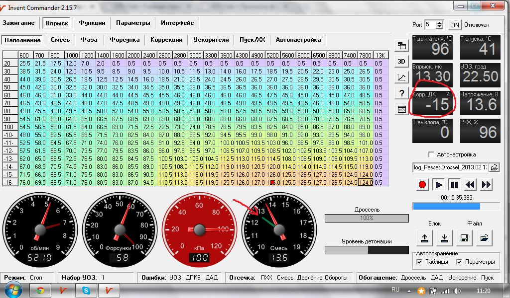

вот проблемка и в новых и старых прошивках желтый маркер требуемое положение..
Интересно, проверю

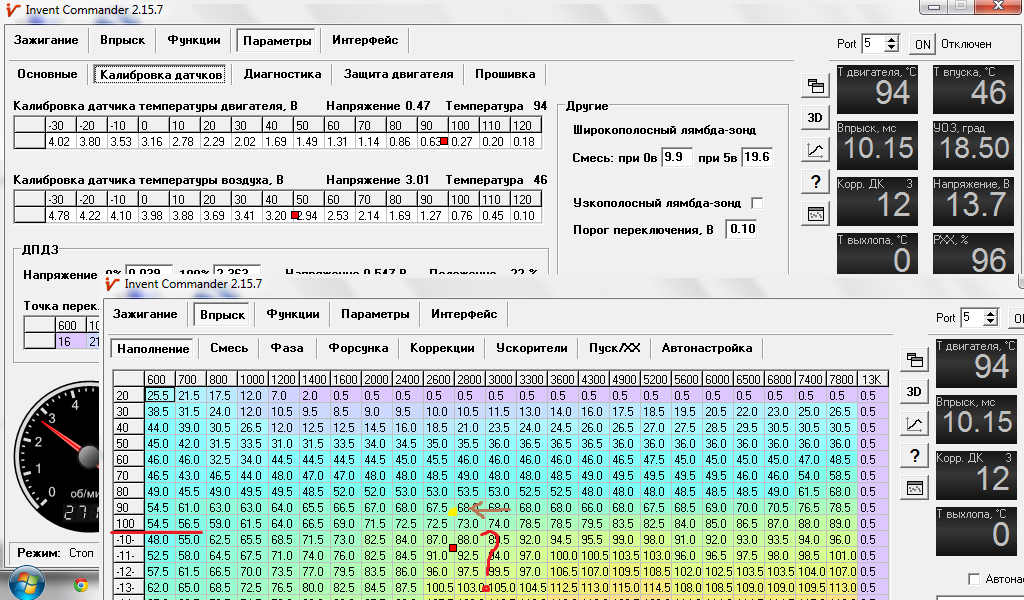

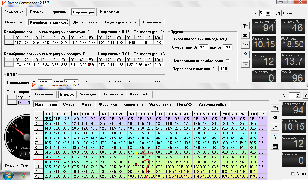

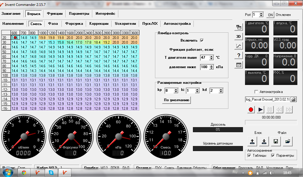

Почему может быть такое? регулирование смеси до 100кПа.. после идёт по последней регулировке?

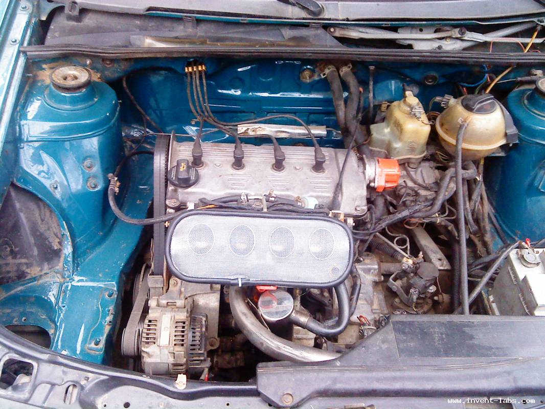

К стати поставил фильтр с регулятором давления топлива 4 бара.. поправил множитель впрыска...работает очень хорошо...

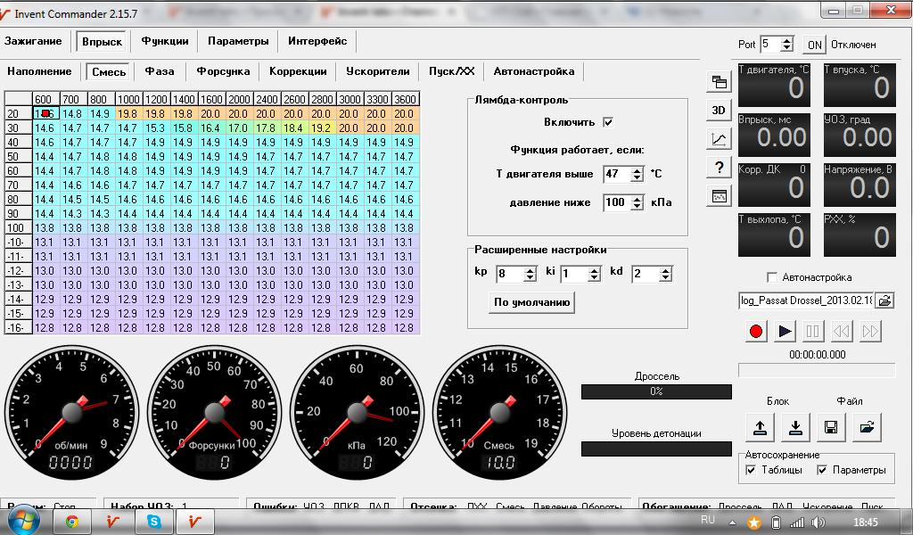

jhm wrote:Наверно поэтому:

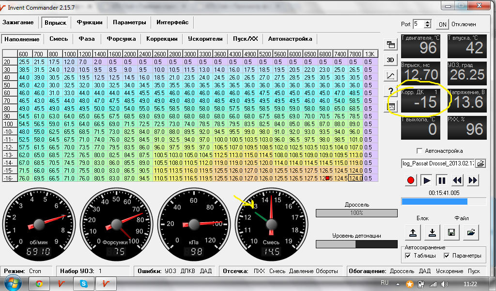

нет нет всё выглядит вот так(на скрине)
но сделал регулирование до 97 кПа , а всё что больше без корекции устраивает :smu:sche_nie:
на мощностных режимах лучше отключать, там лямбда регулирование слишком инерционное, может больше вредить чем помогать
