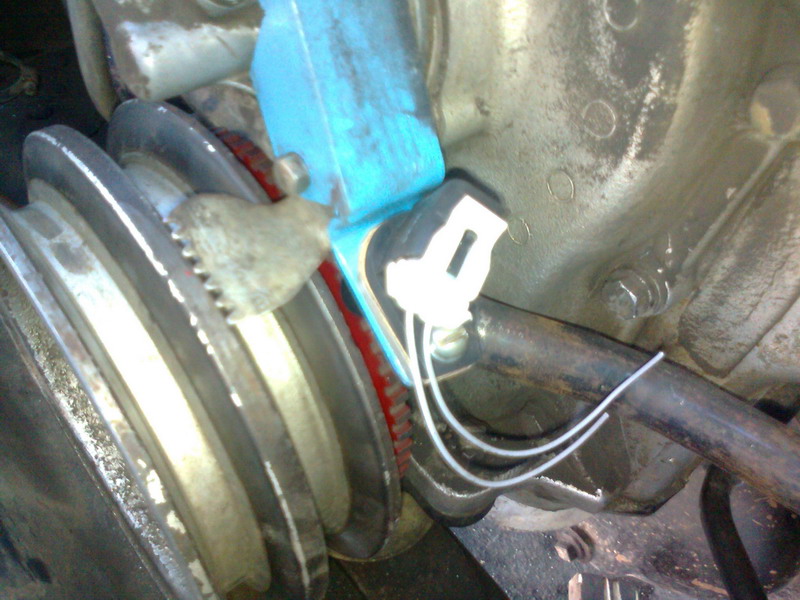

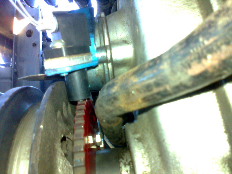

Вчера установил Инвент в машину.Погода была дурацкая,весь день дождь.Подключил все,кроме катушек зажигания.Запитал от аккамулятора напрямую,через реле и предохранитель по подобию инжекторных ВАЗов.Реле включаеться от замка зажигания.Сегодня припер на стоянку ноутбук,завел,посмотрел,записал логи.Вакуум пока не подключен,смотрел на 16 расходе.Ошибок ДПКВ выдает в логе 2-3.Я так понимаю работает.На инверсию сигнала не реагирует,когда было 60-1 с инверсией были ошибки,без почти нет.60-2 ошибок почти(2-3) нет и так и так.При установке стандартных значений на пуске ,УОЗ все время стоит 30,при выставлении в 0-12 при оборотах 2600 примерно,остальное время 0.Коррекцию 0 угла пока неделал.Соберу на таймере и светодиодах стробоскоп тогда попробую выставить.Лог прилагаю,что не так,почему по карте угол не ставит?
