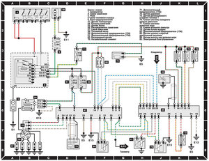

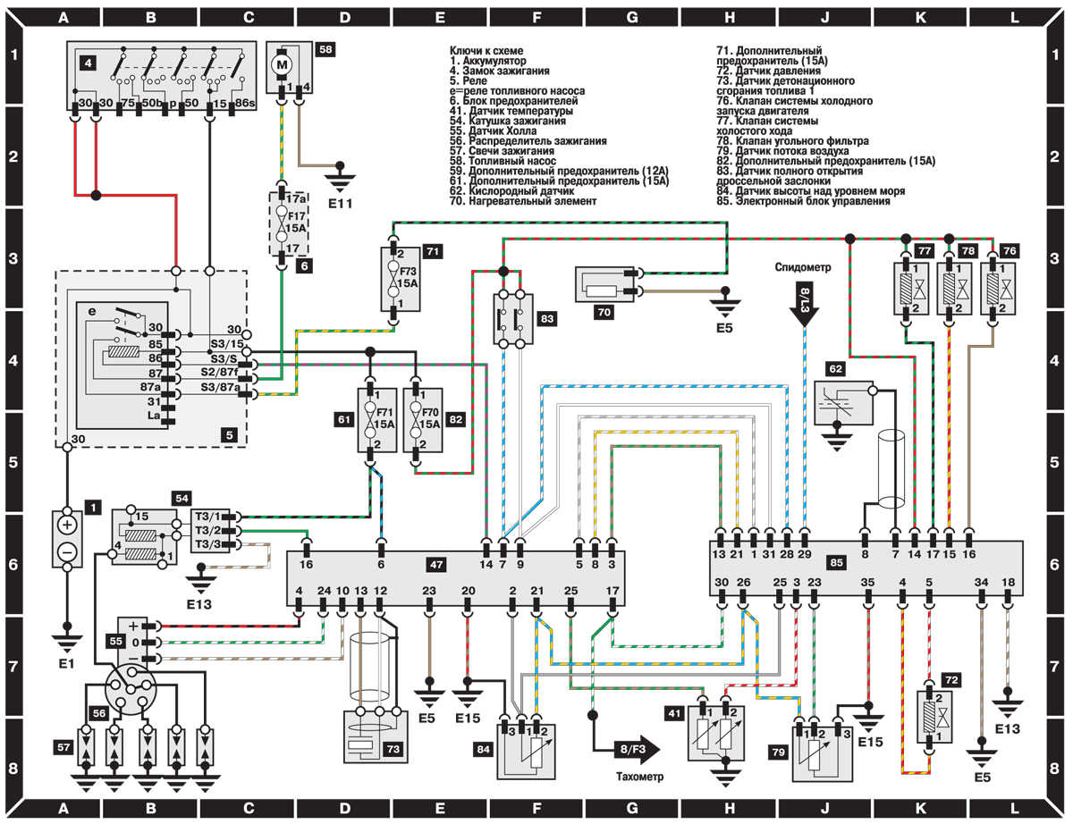

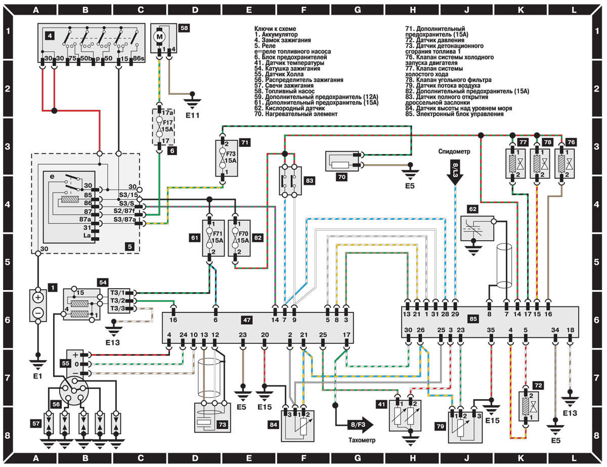

Дмитрий, Вы решили эту проблему? Я все уверенней склоняюсь к тому, что в 3 версии (предыдущие не пробовал) существует проблема с осечкой ХХ.
у нас разные версии джетроника и не всегда решение проблемы будет одно....
возможно в подключении ошибка-как вы подключили эмулятор ПНД?по схеме видно что с ПНД ,один сигнальный провод идёт на мозги впрыска ке-джетроник а другой сигнальный идёт на мозги зажигания.
надо сделать один и другой мозг видели ПНД по питанию -для этого оденем разъём на ПНД,а вот в разъёме ПНД вытащим средний контакт из разъёма и подключим белый провод эмулятора ПНД.

Именно так и подключил. Откусил средний провод от разъема и к проводу сигнал ПНД.
OlegAllservice wrote:Именно так и подключил. Откусил средний провод от разъема и к проводу сигнал ПНД.
датчик скорости откуси от разъёма эбу.....
дело явно не в прошивке-родным мозгам что то не нравится ,или чего то не видят....будет скоро машина на установку ,5 цил, тогда и увижу что у меня получится...
карта ПНД для 4 цил. своя индивидуальная....у неё максимальный уровень 4 вольта по карте .
не факт что на 5 цил. будут работать .
я же сказал -попробуйте......
