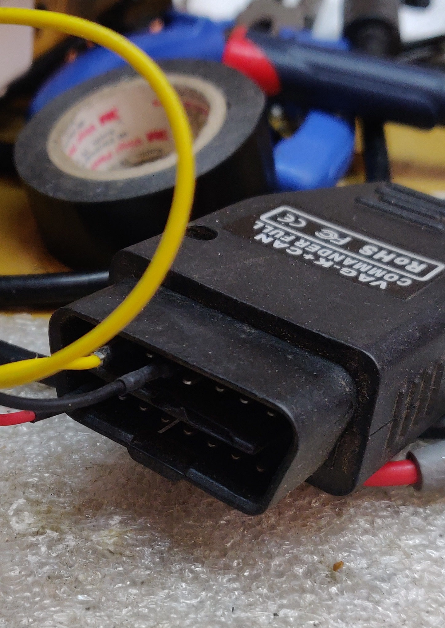

Подскажите где я туплю, jetronic шил и настраивал всегда по блутузу, а с приездом дисплея решил прошить его но нужен кабель, пробовал 2 разных кабеля, ни один из них не Коннектится ни к дисплею ни к jetronic-у, к дисплею пишут ошибка чтения параметров, оба кабеля на ftdi ft232rl второй на ft232bl преобразователь из ttl в k-line l9637d, подключаю масса 4-5 контакт +12в 16 контакт, и k-line 7 контакт obd2 разьёма.

масса вроде 4-й, пробовал? (просто на фото 5-й подцеплен)

К-линия
Если в вашей проводке нет разьема OBD2, подключите провода прямо к адаптеру К-линии:
4 - земля
7 - провод К-линии с блока Jetronic
16 - питание 12В
У меня так подключено, работает.

пробовал и 4 и 5 они внутри соеденены, а дисплей должен конектится даже отключенный от блока jetronic?

У меня из-за особенности прошивки я с ним могу соединиться только когда выключено зажигание kline линия вывод у меня сделан параллельно.

klient wrote:Подскажите где я туплю, jetronic шил и настраивал всегда по блутузу, а с приездом дисплея решил прошить его но нужен кабель, пробовал 2 разных кабеля, ни один из них не Коннектится ни к дисплею ни к jetronic-у, к дисплею пишут ошибка чтения параметров, оба кабеля на ftdi ft232rl второй на ft232bl преобразователь из ttl в k-line l9637d, подключаю масса 4-5 контакт +12в 16 контакт, и k-line 7 контакт obd2 разьёма.
Кстати было у меня похожая история, по bluetooth не соединён блок? А параллельна пытаешься подключиться по адаптеру.
