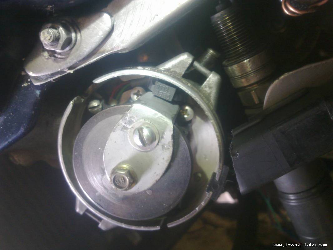

VSedoi wrote:как выставлен датчик фаз? (шторка) по отношению к пропуску на реперном диске?
В ВМТ ДК стоит на 20 зубе после пропуска, шторка в трамблере стоит в ДХ.

Valentin44 wrote:Ну хоть бы сказал в чем причина была, а то тут всем колхозом голову ломали и непонятно что такое :)
Не могу объяснить толком, что происходило, просто когда дохрена народа,все умничают и начинают делать по своему. Когда пытались завести и мучались до утра с маленьким ноутом, вкачали прошивку ПО 2.14 а ноги я припаивал на ДУИ потому сначала небыло вообще искры, потом пацаны переставили ДНО и началась какая то херня. Сегодня я с утра пришел со своим ноутом и вкачал ПО 2.16 что предложил Ярослав, естественно искры не было, пока не переставил на ДУИ залил файл гольфа и ДВС завелся. Сейчас будем проверять стробоскопом,бо он работает нормально на 13 зубе, чего пока не пойму и иногда выдает ошибку ДФ, куда его выставлять то же пока не пойму. Пока вот так.
