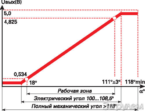

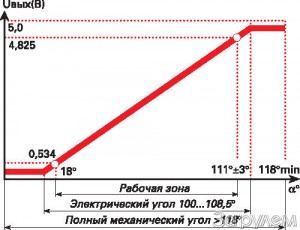

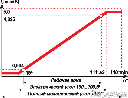

Прикидывая, как буду крепить ДПДЗ 3302.3855, пришел к выводу, что после установки его на ось, необходимо "взвести" пружину и только после этого, окончательно закреплять. Угол "взвода" не менее 18 градусов. Так мы попадаем в линейный диапазон характеристики. Визуально, 18 градусов это примерно полное смещение отверстия 6мм на ВАЗ-овском датчике (проверил в граф. редакторе).
OldSamuray wrote:Прикидывая, как буду крепить ДПДЗ 3302.3855, пришел к выводу, что после установки его на ось, необходимо "взвести" пружину и только после этого, окончательно закреплять. Угол "взвода" не менее 18 градусов. Так мы попадаем в линейный диапазон характеристики. Визуально, 18 градусов это примерно полное смещение отверстия 6мм на ВАЗ-овском датчике (проверил в граф. редакторе).
совершенно верно,при повороте оси ДПДЗ значения меняются после определенного угла поворота,т.е всё можно выставить по изменениям сигнала дпдз.вначале не меняются значения а потом начинают меняться(при 0.5в) вот как начинают менятся это и есть примерное начальное положение,а потом в калибровке дпдз всё подгоняется окончательно(т.е например получилось 0.6в. значит принимаем его за точку отсчета ,также и с макс. значением...)

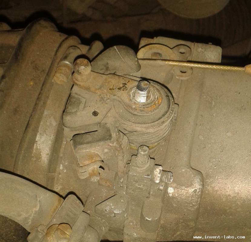

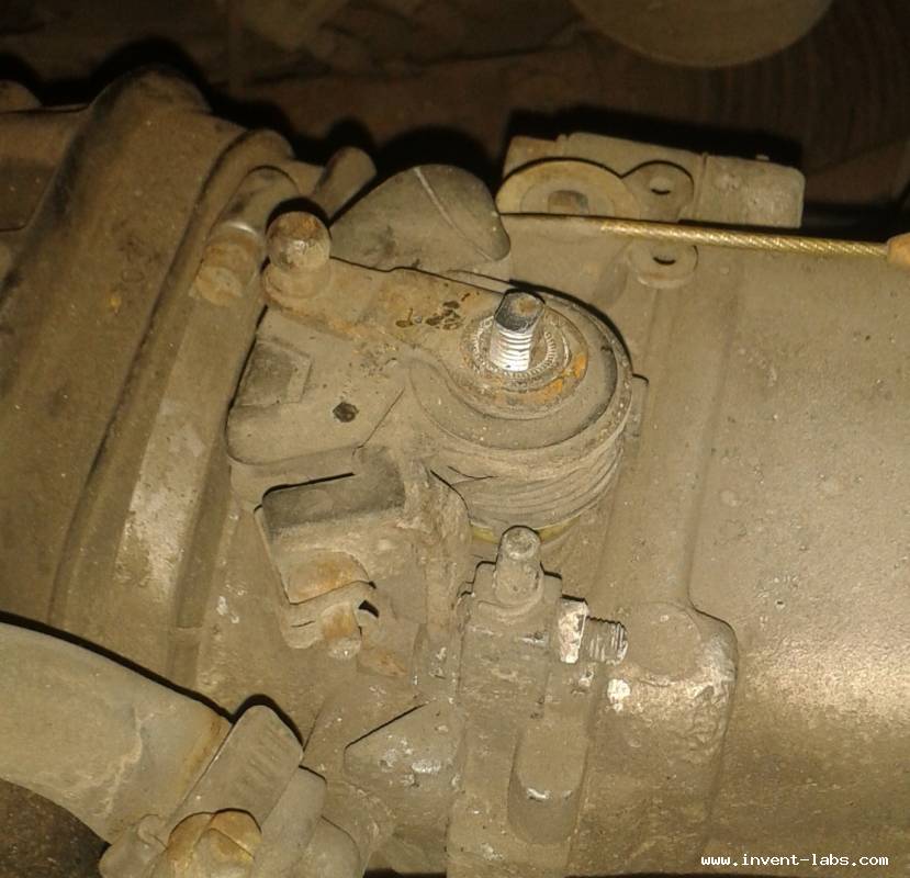

еще вопрос:
гайку открутили под ней вот такая железка - ее ампутируем? (она откуда и для чего вообще?)
дз nf
дз nf
ddk wrote:еще вопрос:
этот флажок демонтируем -он идет на круиз-контроль,у тебя его нету соответственно.легонько расшатай его,подсунь под него две отвертки и равномерно приложи усилие.
под ним будет тонкая шайба-её оставляем.далее накручиваем обратно гайку и отпиливаем ,укорачиваем ось заслонок, гайка выступает в роли мерительного инструмента.длинная ось нам не к чему. это сделано для уменьшения габаритов по высоте.
