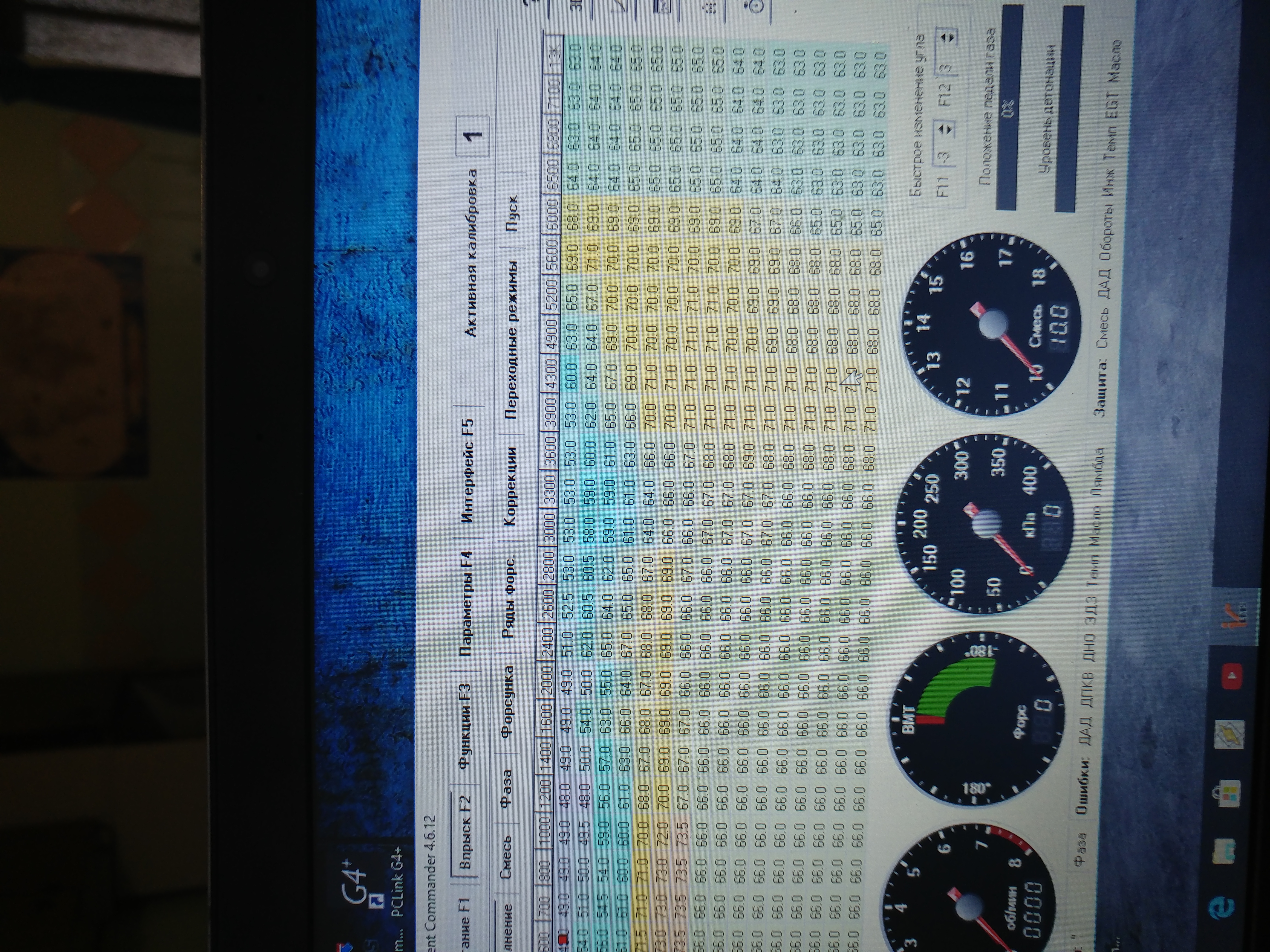

наполнение там на самом деле не падает, там растет производительность форсунки (попадаешь в нелинейную зону)
эту яму надо выровнять с помощью лага по времени впрыска - сглаживаешь наполнение чтобы не было ямы, ровняешь смесь лагом по времени впрыска
- andriy320e30
- Posts: 438
- Joined: 06 Dec 2013 19:56
В какой зоне ровнять .1-5 мс?там где малые нагрузки?
Я просто до такого уровня еще не дошел
Так и думал что лаг поменяется когда давление подниму
первая строка, на хх так же втораяandriy320e30 wrote:В какой зоне ровнять .1-5 мс?там где малые нагрузки?
там где в карте резко уменьшается значение
