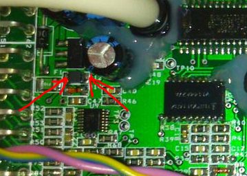

Хорошо, теперь напряжение между землей и этими точками
0,4v и 0,4v
Последняя проверка, какие напряжения на этих точках?
это результаты которые должны получиться?
завтра, унас уже ночь
kos wrote:это результаты которые должны получиться?
да
также проверь нагрев микросхемы возле которой меряешь
на одной ноге 11,7v, на другой 0,4v, микросхема теплая
Короткое замыкание. Плату не держать включенной долго!
Режем эти проводники и пробуем еще раз последнюю проверку.
порезал проводники- появилось 5v на второй ноге, начал гореть верхний диод.
померял на гребенке между 2 и 3, там теперь 4,9v
kos wrote:порезал проводники- появилось 5v на второй ноге, начал гореть верхний диод.
Поздравлю, блок жив.
Выходы STEPx и Sx работать не будут. Если их не нужно, на этом можно закончить. Если нужно - следует заменить микросхему возле которой отрезали дорожки.
