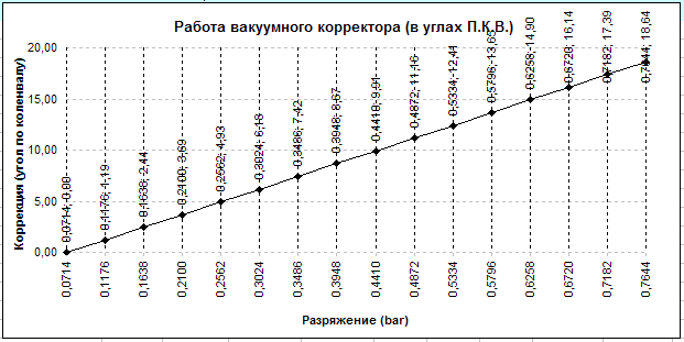

Калькулятор с сайта MPSZ - лажа полная
Проще самому пользуясь графиками центробежного и вакуумного корректора выстроить кривые и наложить их на сетку обороты-расход. Получается очень даже ничего.

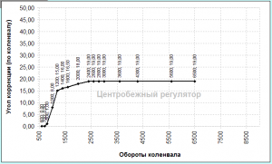

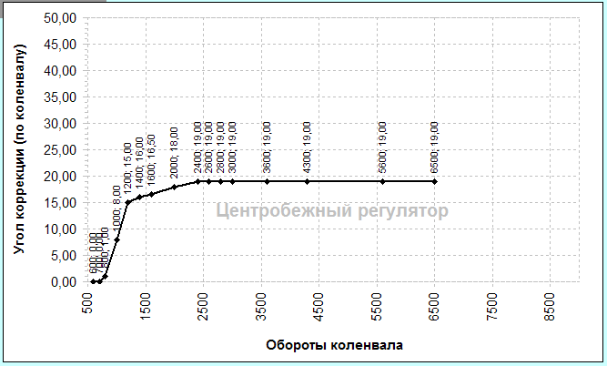

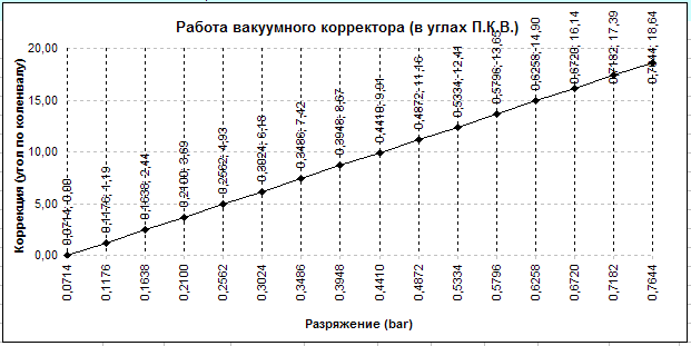

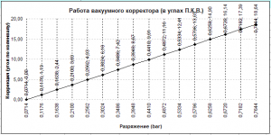

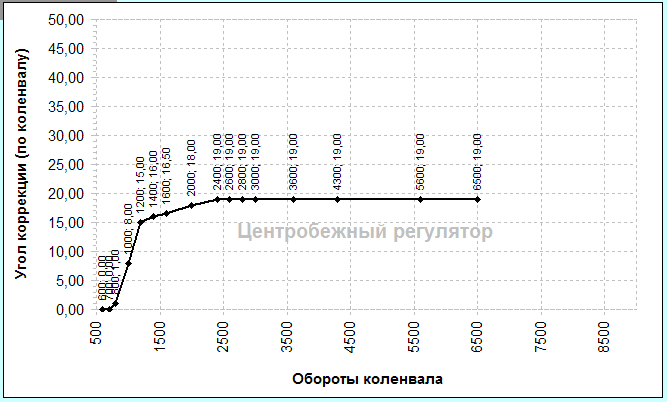

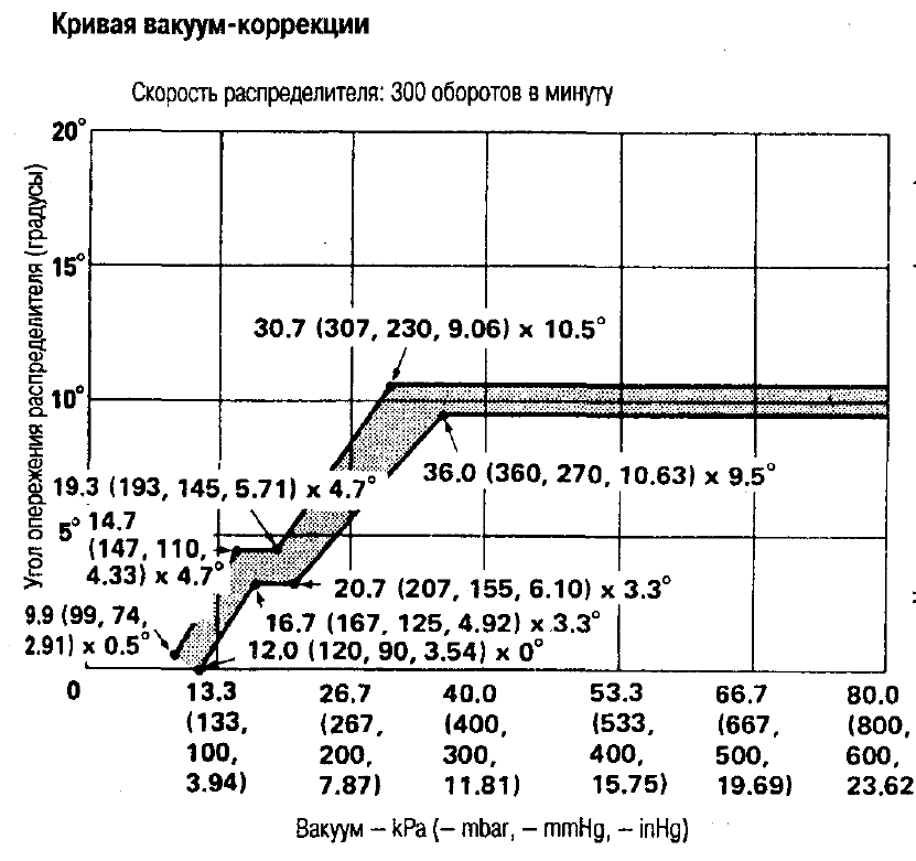

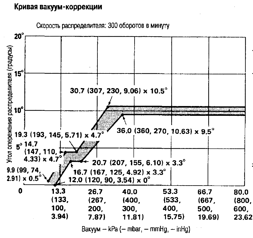

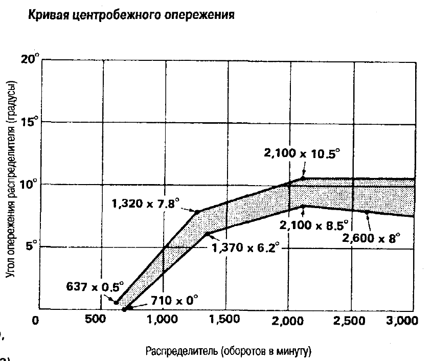

Это характеристики распределителя от такого же двигла только карбюраторного.
Вакуум это 100кПа минус те значения что на графике или это те значения в кПа что есть в ИнвентКомандере т.е. абсолютное давление??
На графике вакуумного регулятора увеличение нагрузки на двигатель это вправо по оси Х или влево?

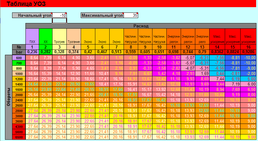

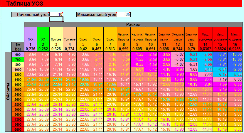

Попытка преобразовать данные в таблицу выглядит так
Знающие люди посмотрите и скажите что не так?
По расходу воздуха - смущает что в мину уходит. ИМХО такого не должно быть.

У тебя на двигателе штатная рекомендация по начальному УОЗ какая 20+-2гр?
Для моего двигателя при СЖ 8.3:1 рекомендация 10+-2 гр
Соответсвенно при СЖ 10.5:1 нужно позднить т.е. это 8+-2гр
Это обусловлено в основном тем что скорость горения топлива в моём двигателе выше из-за двух свечей на цилиндр
Если твою карту опустить до того момента когда УОЗ на ХХ станет 8гр то и у тебя на 16м расходе УОЗ уплывёт в +5
Да же не помню какой начальный.
Но начальный, и УОЗ на ХХ ИМХО очень разные.
Проще всего, при работе на ХХ крути УОЗ при рабочем моторе, пока обороты (РХХ в ручной режим поставь что бы не вмшивался) растут УОЗ надо увеличивать, как рост оборотов перестал - пару градусов назад - и нормально.
