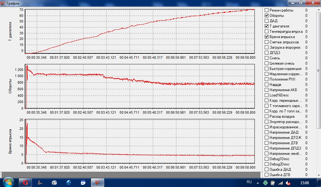

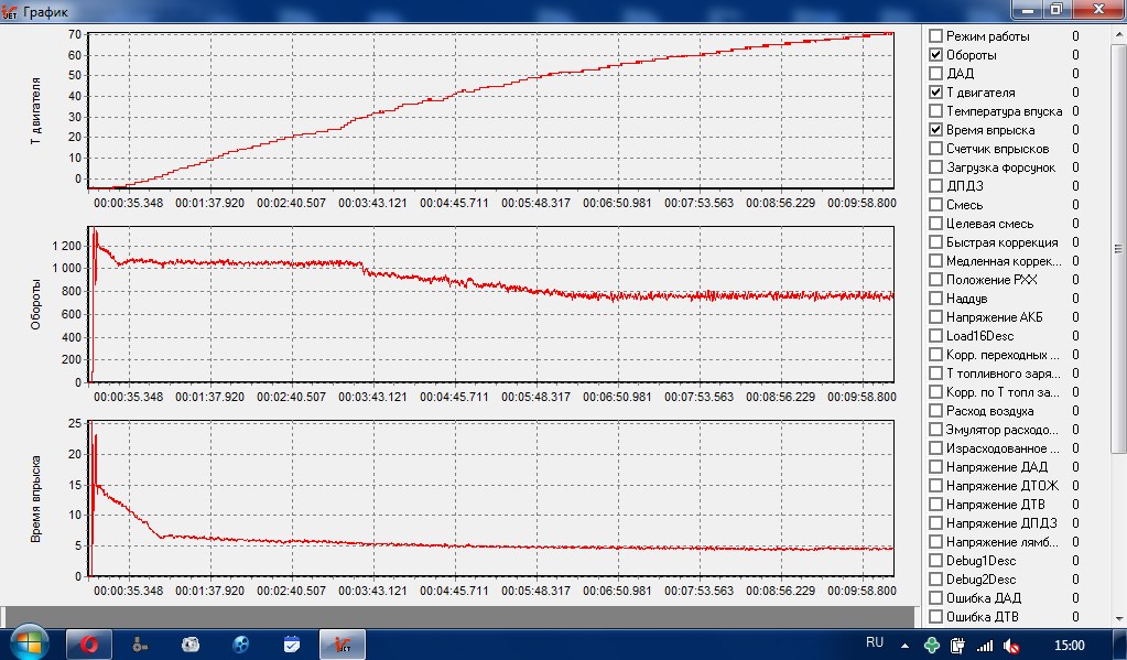

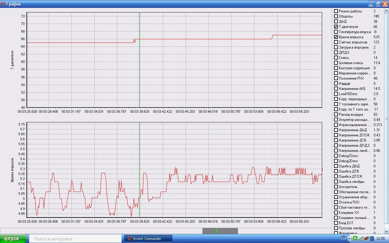

вот лог утреннего прогрева, на логе четко видно как примерно с 50 гр началась раскачка оборотов и раскачка дад, и ето длилось ровно до 66 гр(уже второй раз замечаю)..
к прогретому двигателю пока вопросов нету, а вот холодный что то хондрит..сегодня проехался на холодном, едет хорошо, но потом когда скинул на хх, то получил по ощущениям залив двигателя, он работал не устойчиво, дергался, дрожал, НО при етом корр. было около 0..ощущения, что сильно богатит, но корр пляшет около 0...
надо разобраться с прогревом !!!!на 3.2.7 на холодную было все отлично, как езда так и просто прогрев стоя на месте...
лог прогрева:
холостой ход

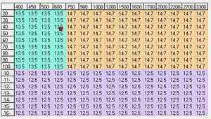

Я про это думал, и пробовал изменять на 14.7 полностью в зоне хх, но ничего не менялось..Jonson wrote:BALERON, примем то, что у тебя ХХ малость нестабилен, но усугубляет раскачку твоя карта смеси. Обрати внимание на то, как меняется время впрыска, когда красный маркер перебегает из зоны "14.7" в зону "13.5"
Не нужно делать такие переходы около зоны ХХ
И на 3.2.7 с такой же картой смеси все было стабильно и хорошо..
Попробую еще конечно,но мало вероятно...так же,кстати,точнее почти также сделано в калибровке из шапки...
Думаю дело в прошивке...

Да. ХХ мечется, из-за этого маркер в соседнюю зону попадает. а там смесь другая уже получается.BALERON wrote:Jonson,а что значит не стабилен,ты имеешь ввиду при прогреве?
Попробуй сделать карту смеси 13 до 900 об, и множителем форсунок добейся 5 мс в окошке. Я так себе делал.
Я попробую сделать 13 до 900 и тем самым отключить лямбду..посмотреть как будет,может как лямбда глючит в прошивке...Jonson wrote:Да. ХХ мечется, из-за этого маркер в соседнюю зону попадает. а там смесь другая уже получается.BALERON wrote:Jonson,а что значит не стабилен,ты имеешь ввиду при прогреве?
У тебя лямбда отключена и проблем при прогреве нету,возможно дело в этом...
Но в дальнейшем хотелось бы,что бы лямбда на хх работала..

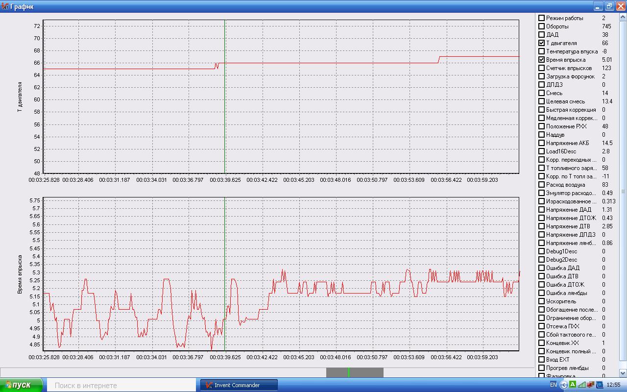

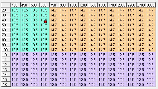

и так:
сделал в карте смеси 13.5 до 900 об..тем самым отключил лямбду на хх вообще..
на прогреве уже не было такой сильной раскачки, все было терпимо, НО все равно после 66 гр двигатель заработал на много лучше и стабильнее(в логе отчетливо видно, как время впрыска успокаивается после 66гр.)
Jonson, а может сделаешь у себя 14.7 на хх и посмотришь, что будет, будет ли раскачка?? так сказать. чтобы закрепить результат...
очевидно, что есть какой то баг в работе лямбды при прогреве и етот баг резко проходит достигнув 66 гр по командору, при отключении лямбды в карте смеси етот баг почти проходит...
log_pBALERON_2018.01.13_11.52.28.csv- прогрев без лямбды, карта смеси 13.5 до 900об
- (506.43 KiB) Downloaded 323 times
