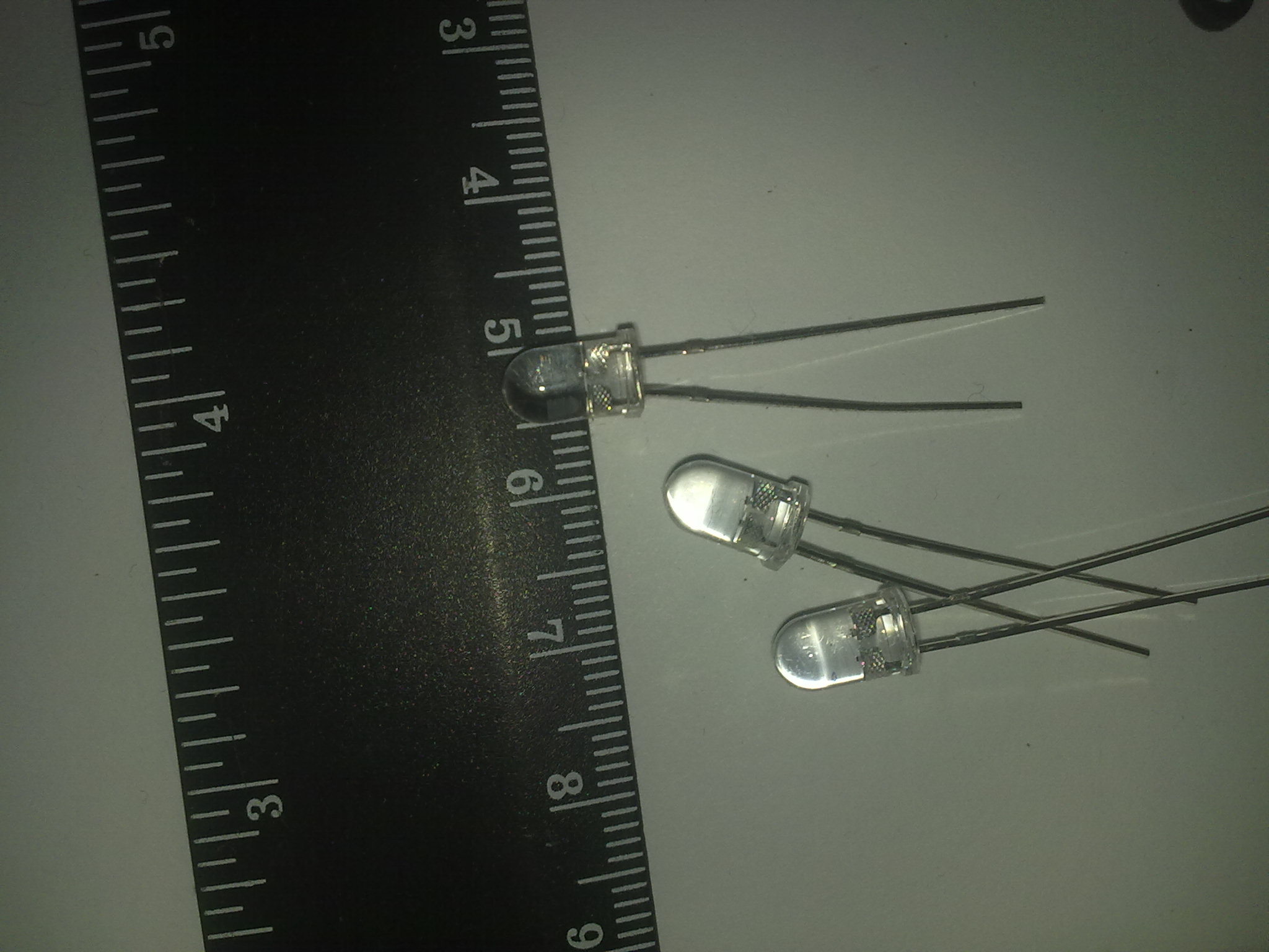

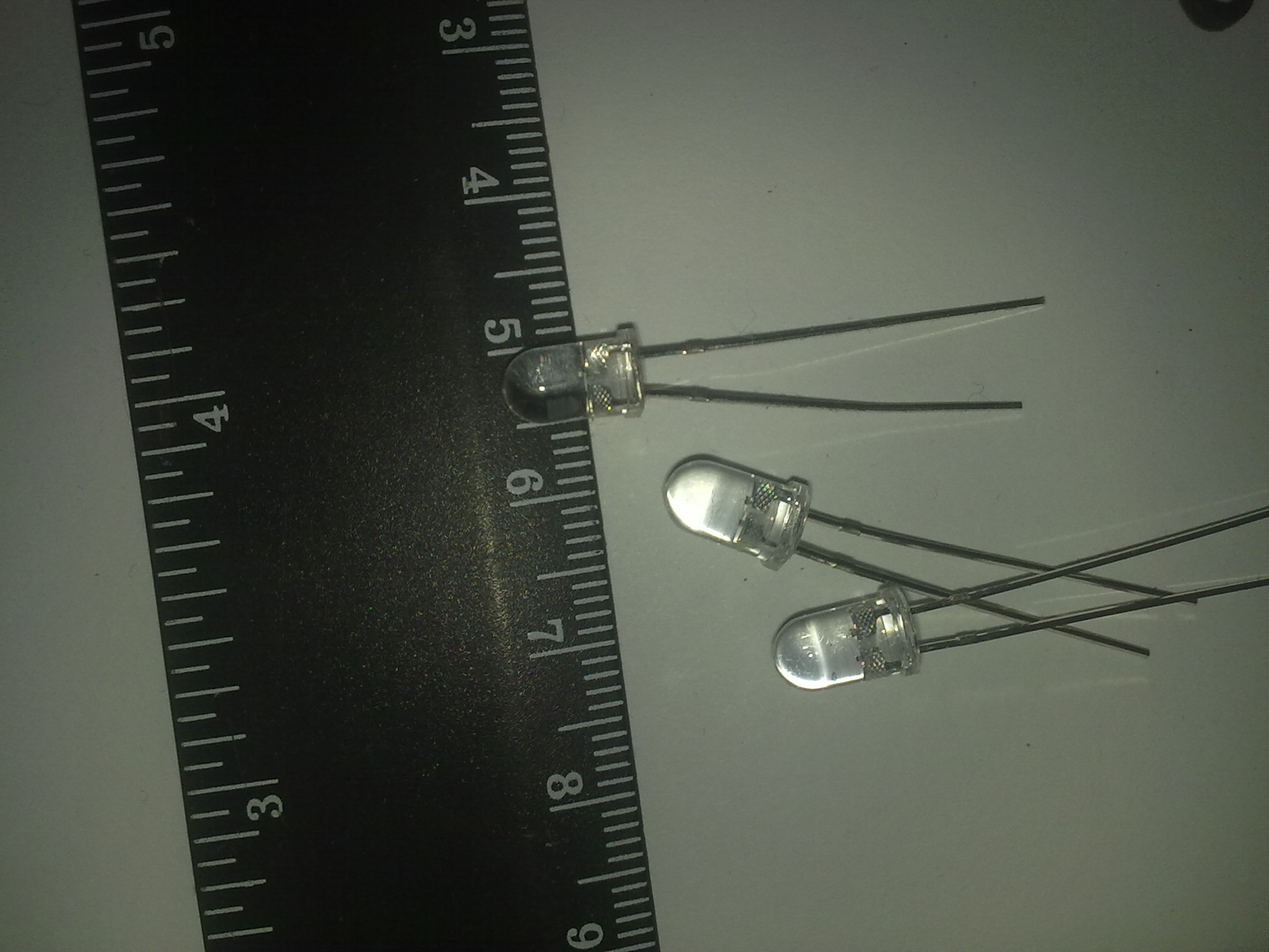

Светодиоды такие:
светят красным, три штуки спаял вместе. захожу в коммандер, там выбираю первую катушку в режиме стробоскоп, сохраняю, фиксированный УОЗ 0 градусов, (пусковой уоз тоже пробовал), подсоединяю светодиоды завожу (обороты в районе тысячи держит), светодиоды мигают, по всей окружности реперного диска свечу ими и метки не видно (белым маркером штрих, потом и фольги полосочку наклеил). наверно не в них дело. ошибка дпкв висит. записал лог анализатором, снова сигнал не там где надо и неправильной формы- почему-то в виде трапеций а не прямоугольников. Коммандер и прошивка блока последней версии.

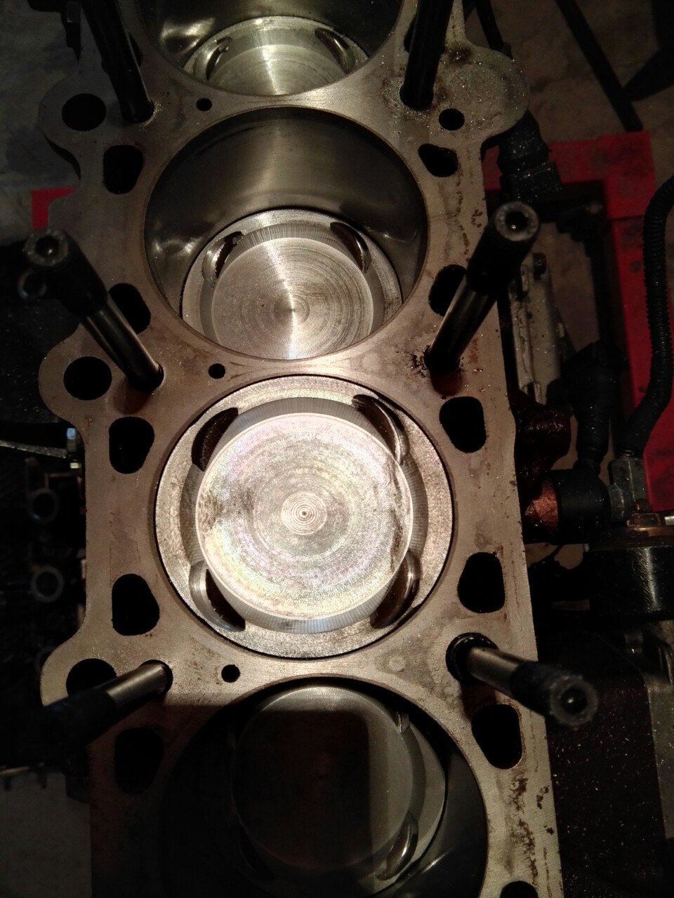

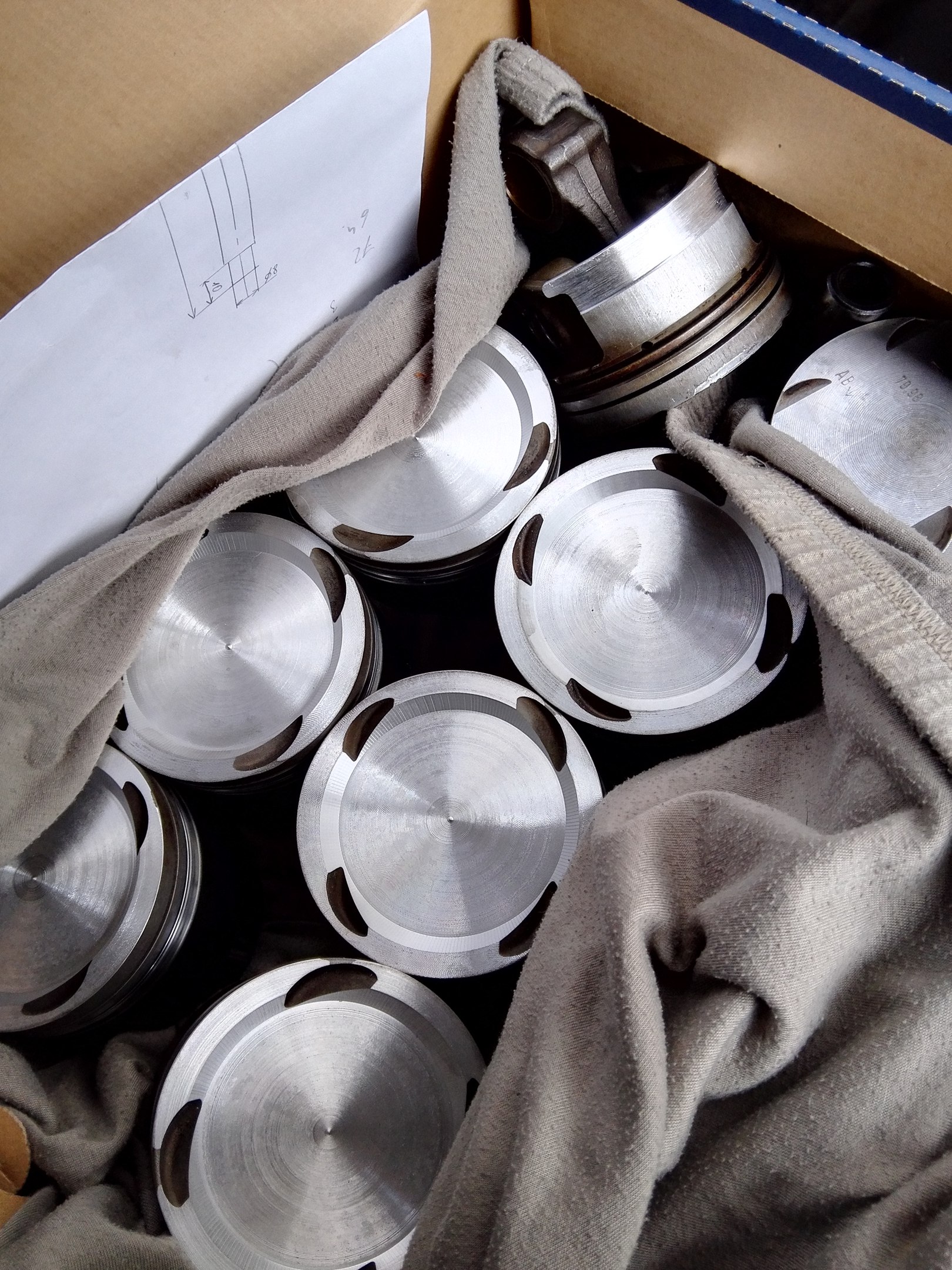

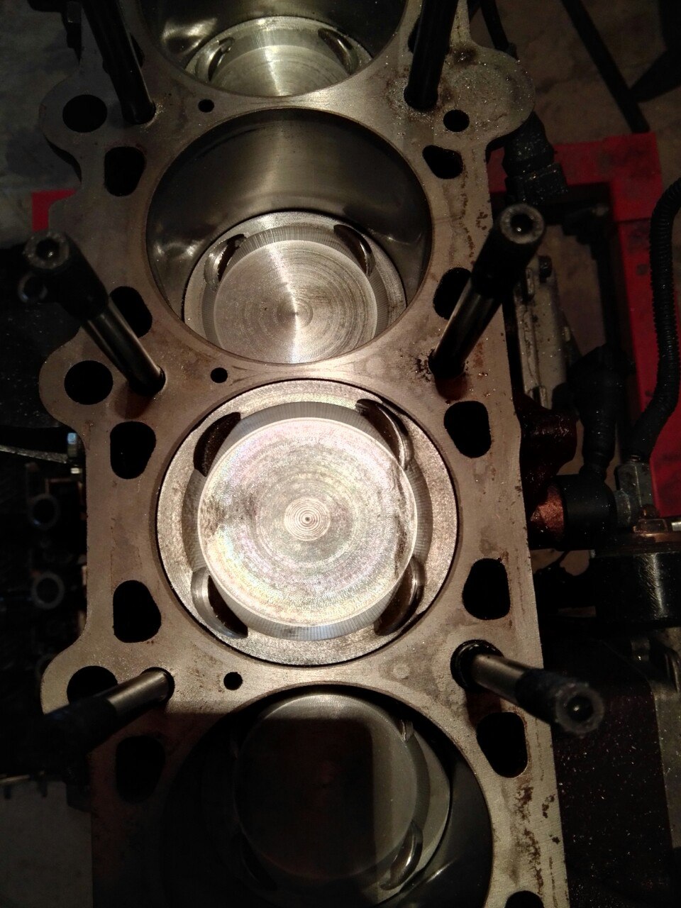

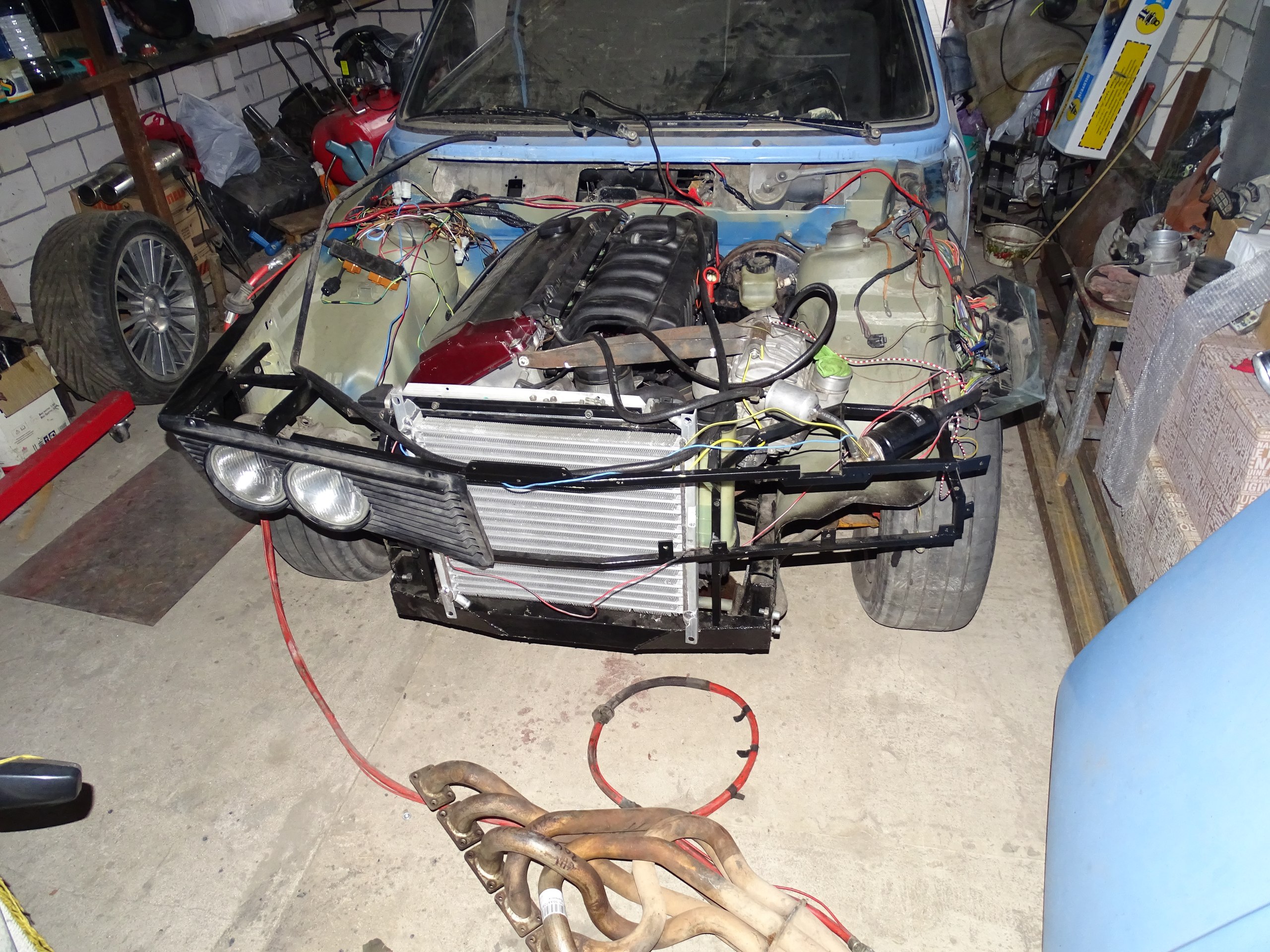

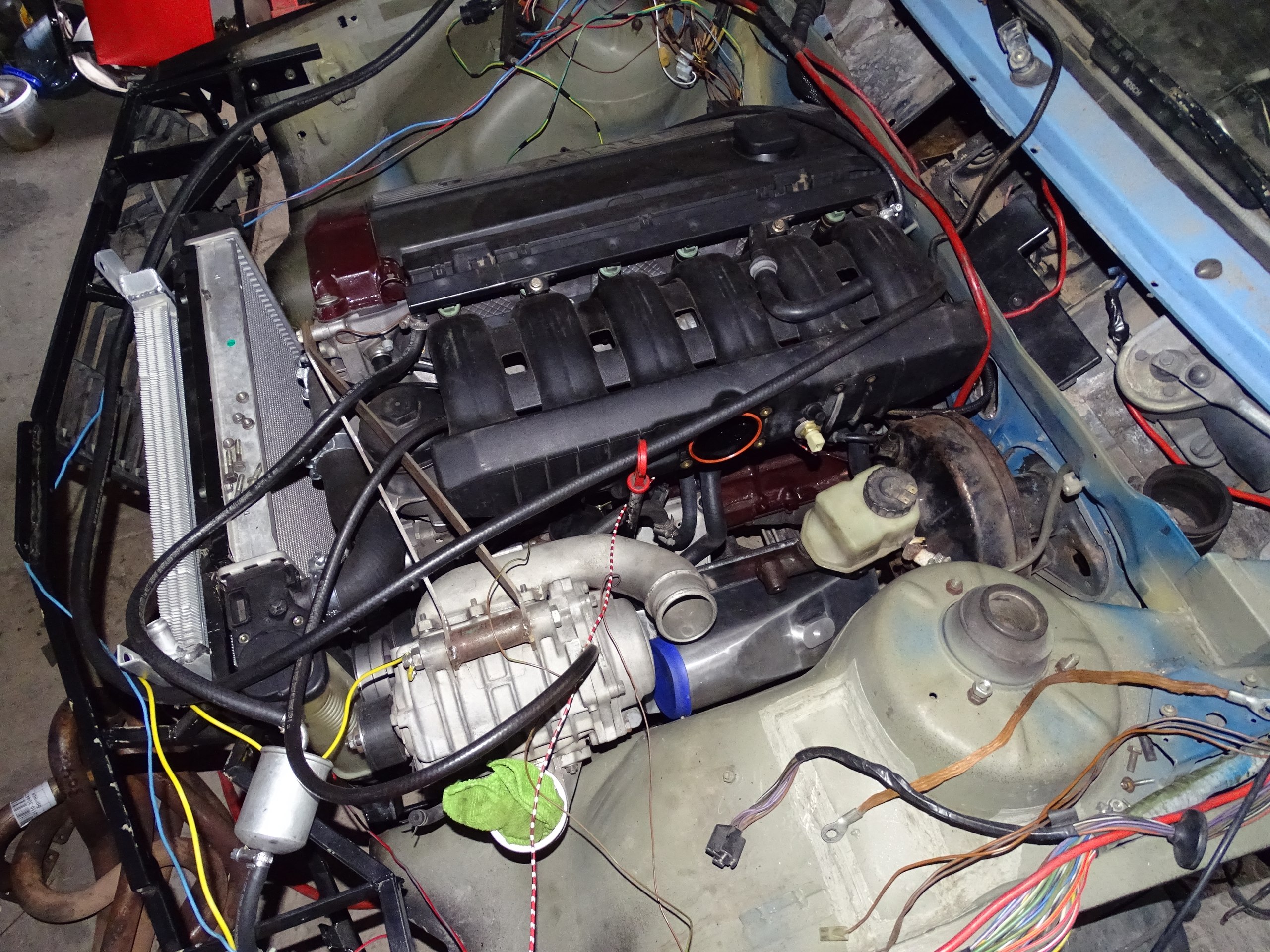

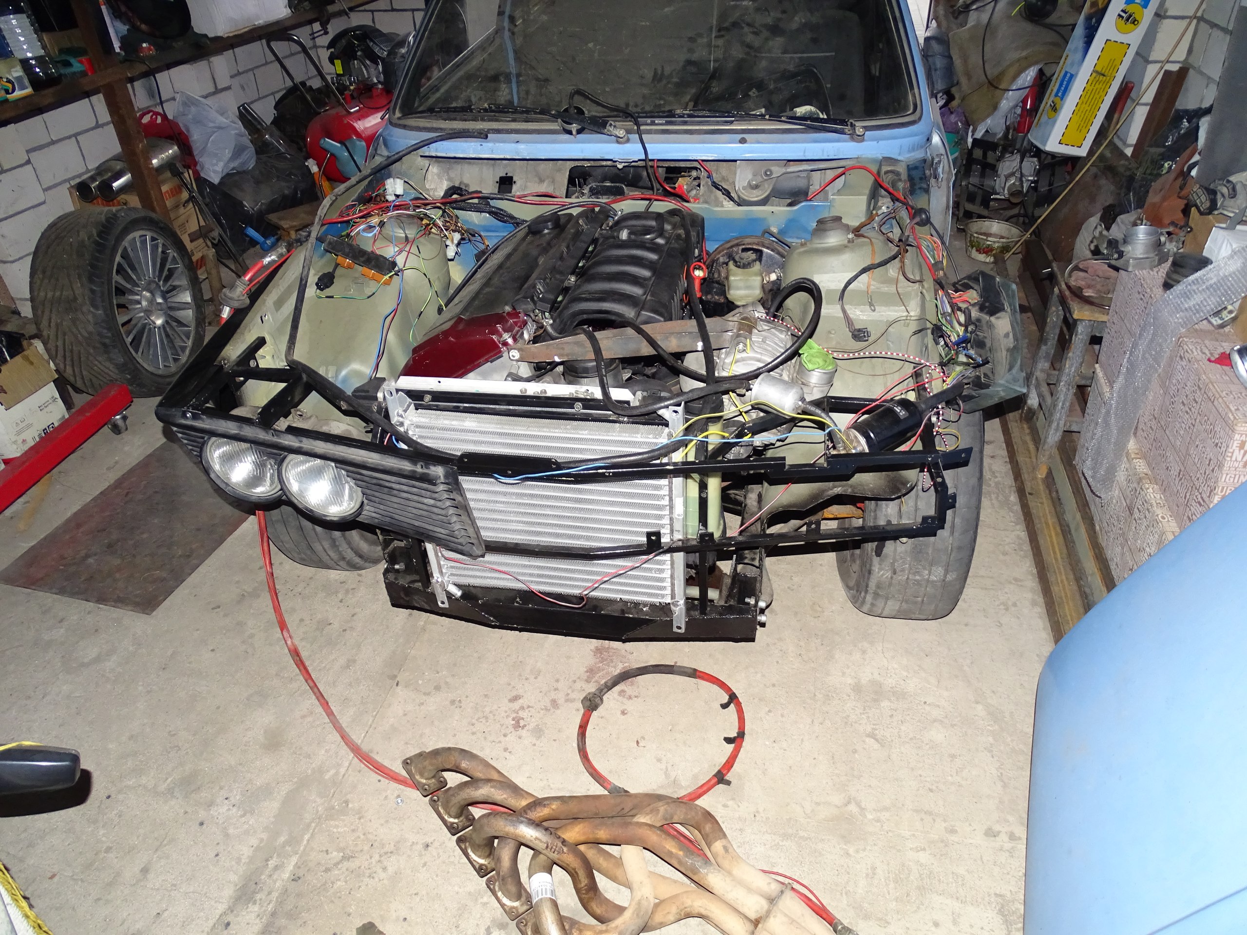

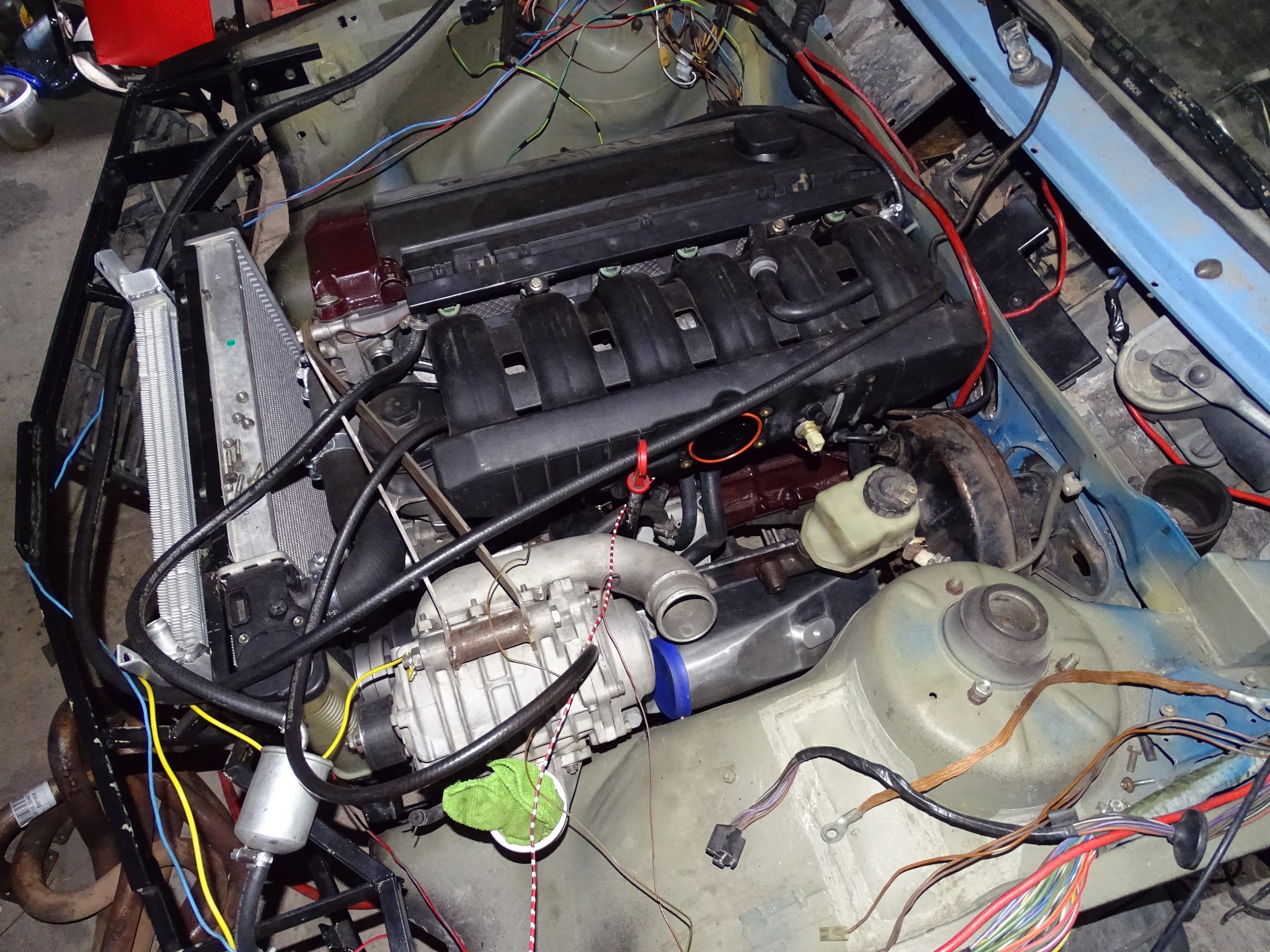

Два года ничего не писал. Машина не поехала :ny_tik: Процесс люто затянулся, но на месте не стоит. За два года многое было сделано/переделано. До настройки нормальной дело так и не дошло, спасибо человеку с ником Gohn за его атмо настройки блока на которых я запускаю мотор. Без этих коротких радостных моментов работающего двигателя руки бы давно опустились. И так по порядку:

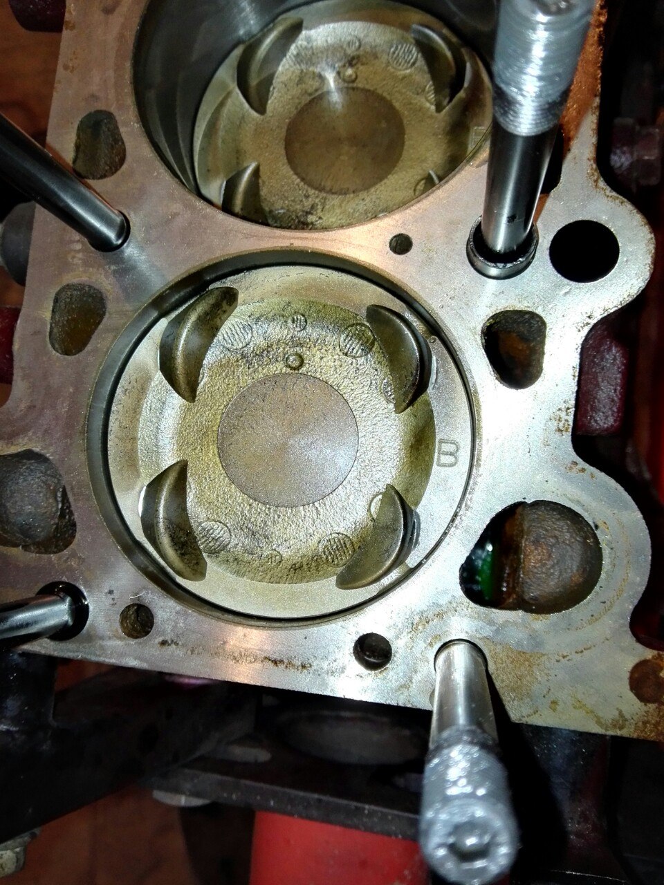

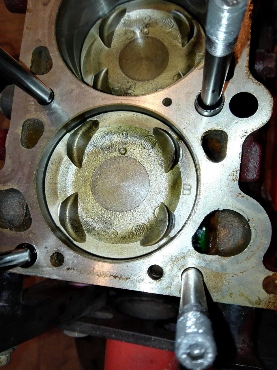

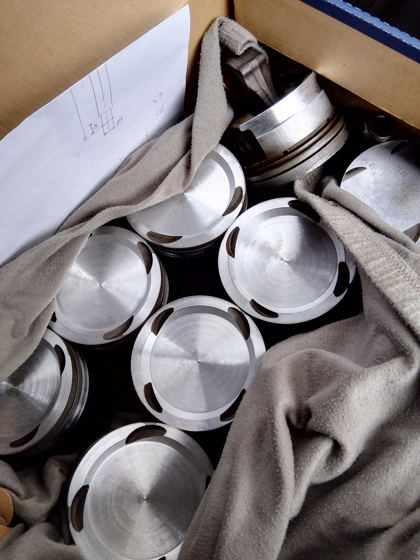

Двигатель был разобран, обнаружилось что клапана таки не попадают в цековки jz поршней, хотя многие на форумах и на драйве говорят об обратном.
Поршни были извлечены, лужа проточена, степень сжатия теперь 8,35.
затем цековки были запилены фрезой сделанной из клапана и вставленной в запасную голову, дрелью все пропилено. Получился безвтык- при полностью открытых клапанах (подъем 9.7мм) колено свободно крутится и ничего не впирается.
прокладка теперь стоковая от м50в25. она хоть и 85мм в диаметре, но проблем с поршнями 86мм не возникло. От м3 прокладки стали дорогие.
Был установлен новый масляный насос от м54. Его кишки минимум в 1.5 раза больше чем у стандартного м50 насоса. Шестерня при этом осталась родная на 1 зуб меньше чем у м54- добавить немного оборотов.
Потом попав на форум турер-в прочитал о годных турбинах с завода Турботехника в городе Протвино. Решил делать турбо, но и от компрессора отказываться не хотелось. Заграничные форумы показали что дуть турбиной в компрессор вполне можно и приход от этого имеется хороший, особенно в крутящем моменте. Купил турбину ткр90-3 и начал с братом варить наш первый турбоколлектор
