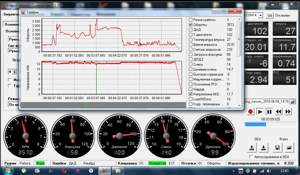

Ярослав, сегодня обратил внимание на такой момент. На ХХ харядка по командеру около 13, тестер показывает 13,7 вольт. При повышении оборотов напряжение в командере падает. Это проявляется у меня, и у некоторых пользователей тоже, специально логи поискал по форуму, чтобы посмотреть. Связана ли просадка напряжения с тем, что форсунки включаются на полный режим? Ремень не проскальзывает.
Jonson wrote:Ярослав, сегодня обратил внимание на такой момент. На ХХ харядка по командеру около 13, тестер показывает 13,7 вольт. При повышении оборотов напряжение в командере падает. Это проявляется у меня, и у некоторых пользователей тоже, специально логи поискал по форуму, чтобы посмотреть. Связана ли просадка напряжения с тем, что форсунки включаются на полный режим? Ремень не проскальзывает.
да, связано
слишком слабая подводка питания

А регулятор напряжения тут не вмешивается? Он же вроде тоже напряжение гасит на высоких оборотах.
znesterov wrote:А регулятор напряжения тут не вмешивается? Он же вроде тоже напряжение гасит на высоких оборотах.
нет, это большое сопротивление линии питания (старая проводка)
