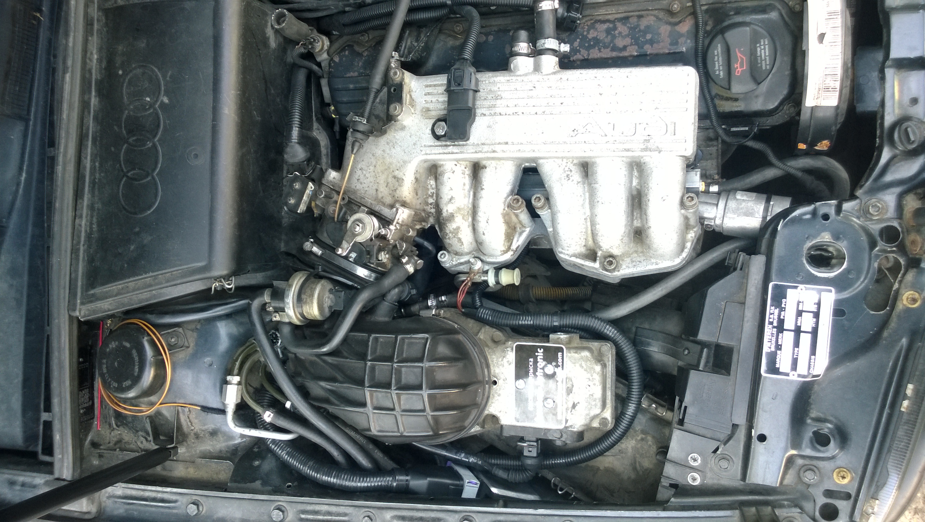

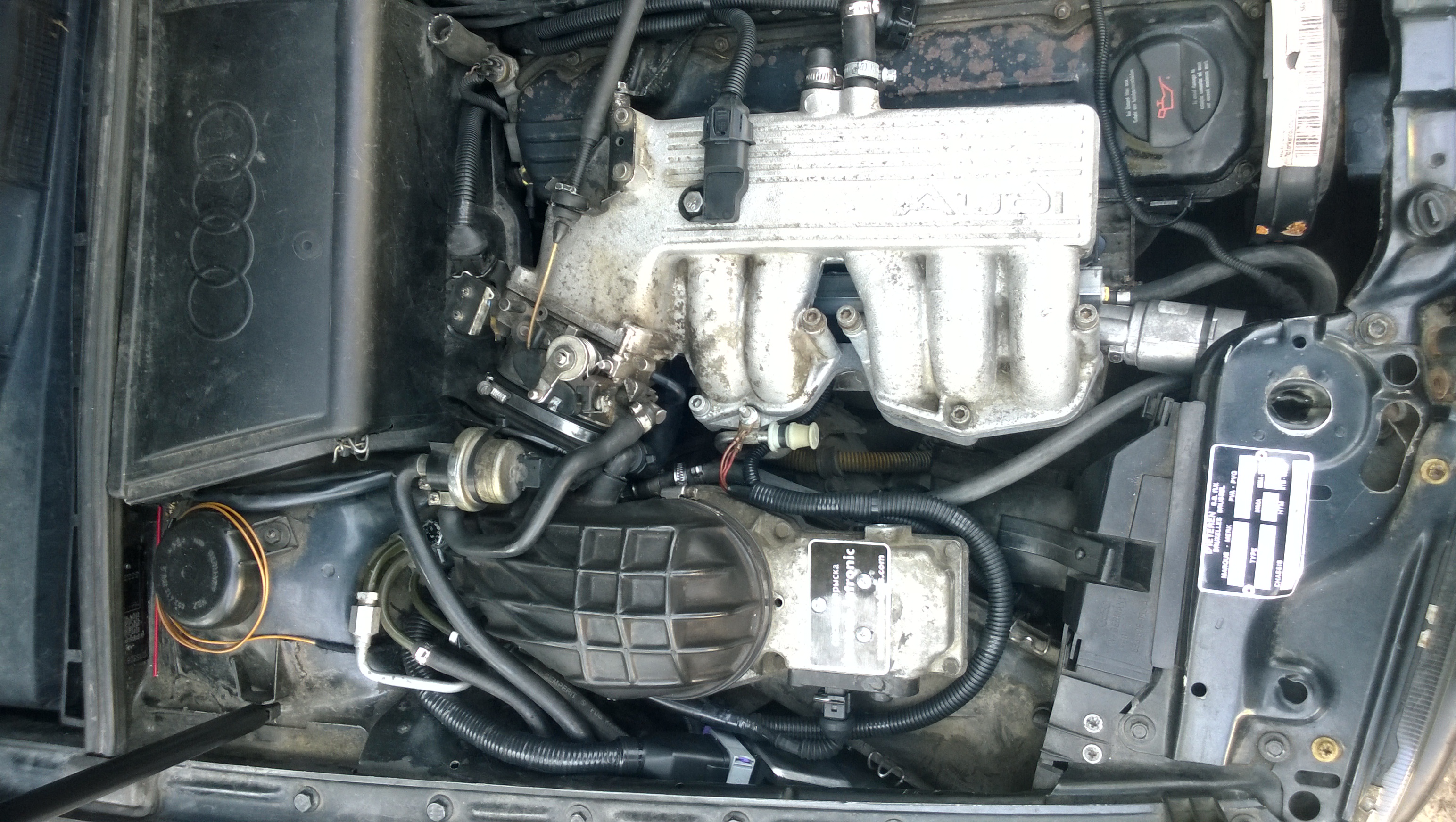

Проблема холостых на холодную. Держит 300-400. Теперь ошибок по ДАД и по лямбде нет. Скидываю лог. Что подскажете делать? Трамблер крутить? Свечи черные.

eugenrishow wrote:Проблема холостых на холодную. Держит 300-400. Теперь ошибок по ДАД и по лямбде нет. Скидываю лог. Что подскажете делать? Трамблер крутить? Свечи черные.
Отстроить трамблер по стробоскопу.
Настроить коррекции смеси в инвенте по инструкции.
Нужно фото установки ДАД
