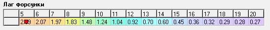

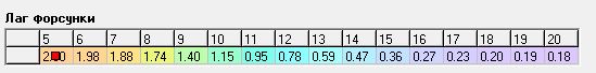

первая фотка лаг для сименс.вторая-лаг для бошzeerroo wrote:хорошо задам вопрос иначе.... все во вложении... они разные и на 1.7 кушает бенза меньше изза вот этой разницы вот и вопрос почему они разные? это ведь стандартные калибровки под родные форсунки из комплекта
а почему калибровки одни тогда стандартные... т.е. я ездию на неправильных калибровках((( у меня форсунки тонкие красные.... это сименсы ведь?monkry1504 wrote:первая фотка лаг для сименс.вторая-лаг для бошzeerroo wrote:хорошо задам вопрос иначе.... все во вложении... они разные и на 1.7 кушает бенза меньше изза вот этой разницы вот и вопрос почему они разные? это ведь стандартные калибровки под родные форсунки из комплекта

да сименс
