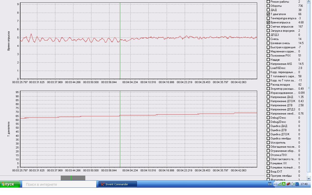

BALERON wrote:Jonson, ты у себя в наполнении уровнял все значения в зоне хх, ето как повлияло в целом на хх, на время впрыска, на колебания стрелки тахометра, на обороты?
Валерон вопрос на засыпку.?Вот у меня карта наполнения цифры очень разнятся с вашими в большее значения, если уменьшить цифры как у вас на фото меньше жрать будет бенза ???:ti_pa:
Не факт что будет меньше жрать, совместно с цифрами в наполнении работает множитель, коррекции...оно все друг с другом связано..цифра больше-меньше множитель(коррекция) и на оборот!

BALERON wrote:
ну ясно можетель 235,около нуля коррекция -+ 5 пляшет,но на хх тоже кажется что льет бенз...
я вот не пойму, пока перешел обратно на 3.2.7(жду обновления 3.2.8) и почти тоже самое, при прогреве есть маленькая качалка оборотов(не пиление) и ета качалка ровно до 66 гр..видно как время впрыска пляшет и как только 66 гр резко успокаивается, объясните мне из за чего так, где ошибка???

Ярослав есть какие подвижки с прошивкой 3.2.8?
