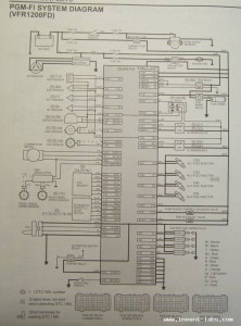

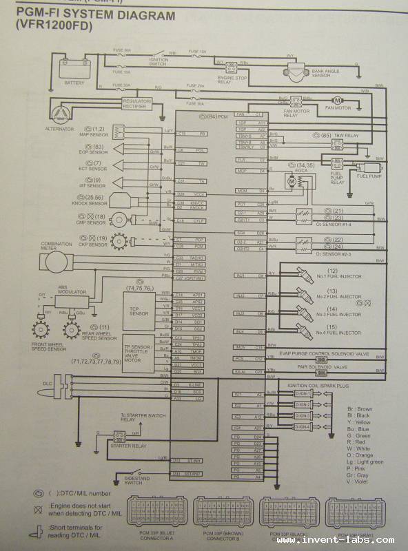

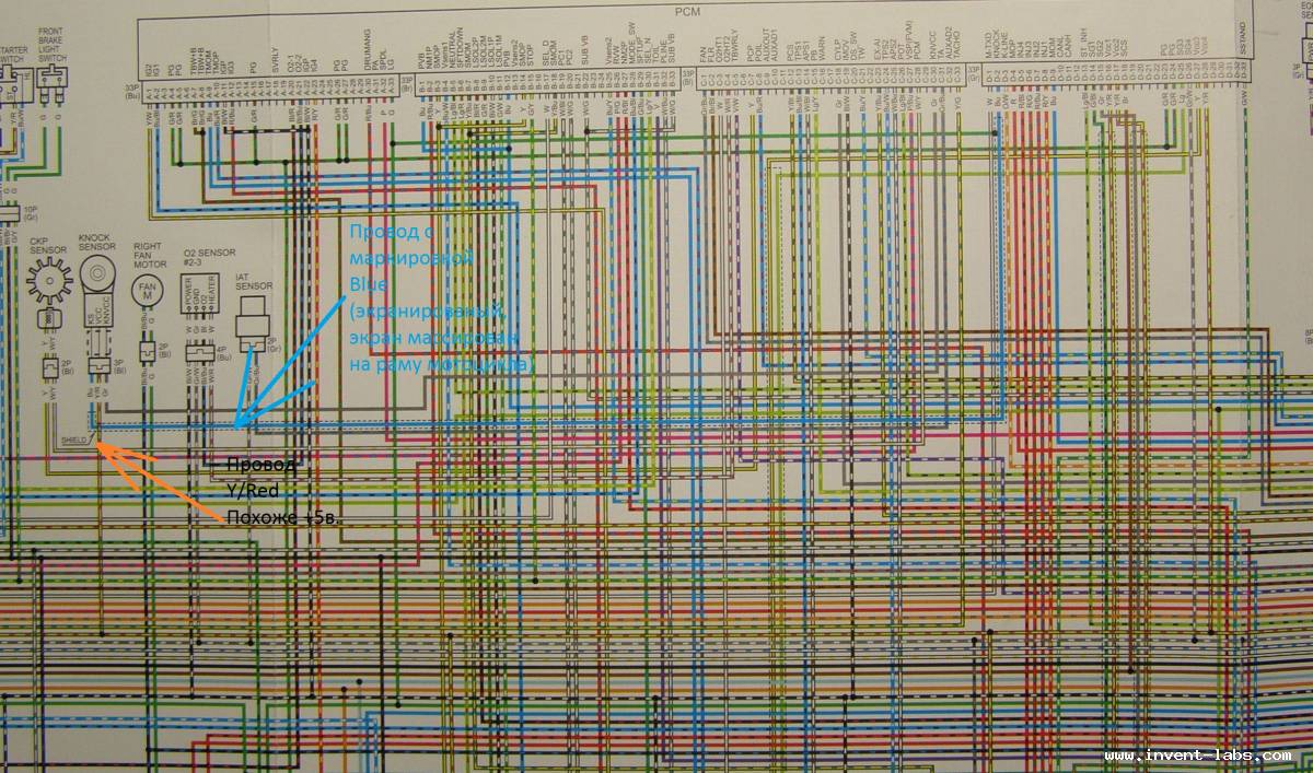

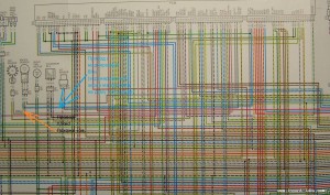

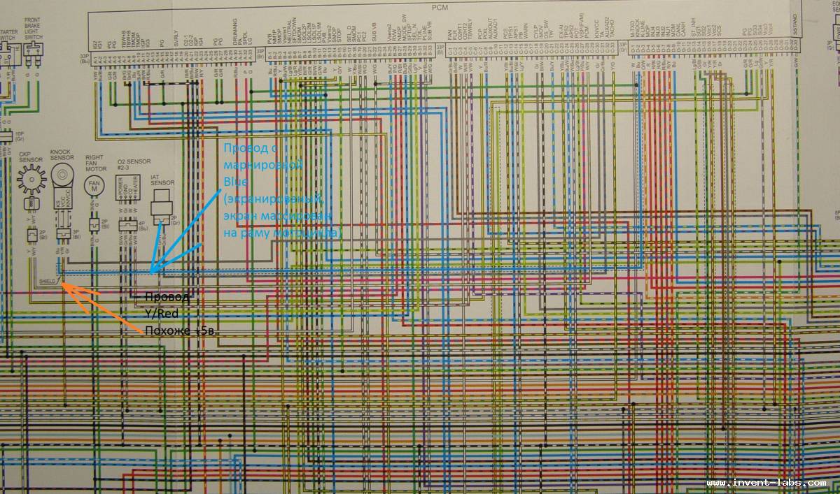

Публикую фрагмент цветной схемы с датчиком детонации, и общую схему блока управления...
Если фотки скачать, то можна все подробненько рассмотреть...
Собственно вопрос: кто сталкивался с подобными датчиками детонации, и что за тип датчика...
Маркировка датчика KNE18, выпускает NTK(NGK)...
Собственно поиск информации особо толку не дал, кроме как узнал, что бывают ДД широкополосные и резонансные...
ЗЫ: Понятно, что этот датчик тулить к этому болоку не планирую, вероятности что он будет работать ноль-целых- ноль десятых :-) ...
ЗЫЫ: Кто подскажет маркировку ДД "Bosh"? Какой лучше брать?

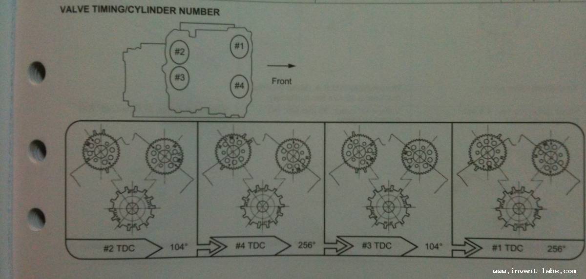

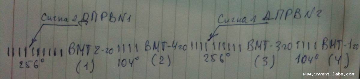

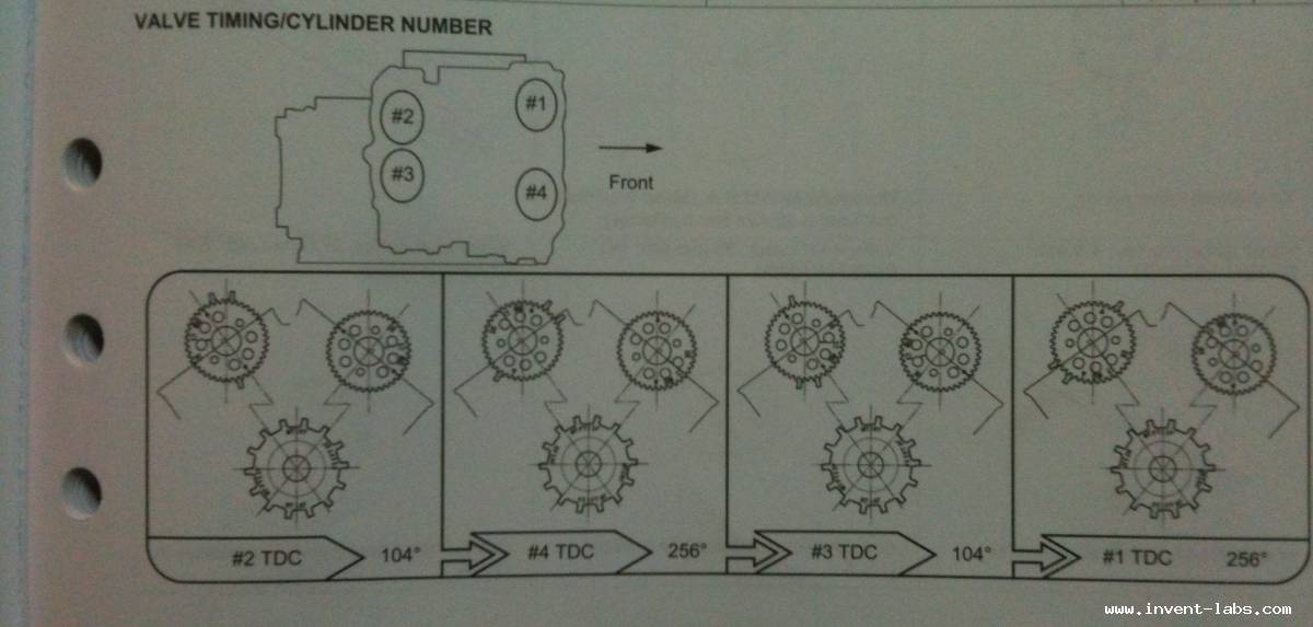

Может я бегу немного впереди паровоза, но по настройке, просто мысли вслух:
пересмотрел фотографии, где я вращал мотор, и ставил метки, чтоб предварительно составить алгоритм работы зажигания... Что я хотел получить?: фазированую искру, следовательно:
если брать за точку начала отсчета ВМТ 1-го цилиндра, то до точки совпадения диска ДПРВ с центром ДПРВ мы имеем 104 грд. вращения коленвала. (четыре зуба на диске ДПКВ)... Еще 6 зубов на диске ДПКВ, ВМТ 2-го цилиндра. (Это 152 грд. вращения коленвала)
Потом еще 4 зуба диска ДПКВ и ВМТ 4-го цилиндра, (это 104 грд.), потом еще 10 зубов диска ДПКВ - ВМТ 3-го цилиндра (еще 256градусов)... Тогда просится порядок работы цилиндров 2-4-3-1, и счет идет от импульса ДПРВ...
Кроме того: за два оборота коленвала мы имеем всего одно совпадение диска ДПРВ с самим датчиком. Если внимательно посмотреть приатаченную картинку, то там видно, что диск ДПРВ имеет 3 зуба, и два из них через 180 грд., а один со смещением.... Может все таки оставлять 2 зуба диска ДПРВ, чтобы иметь сигналы ДПРВ через каждые 360 грд. оборотов коленвала?

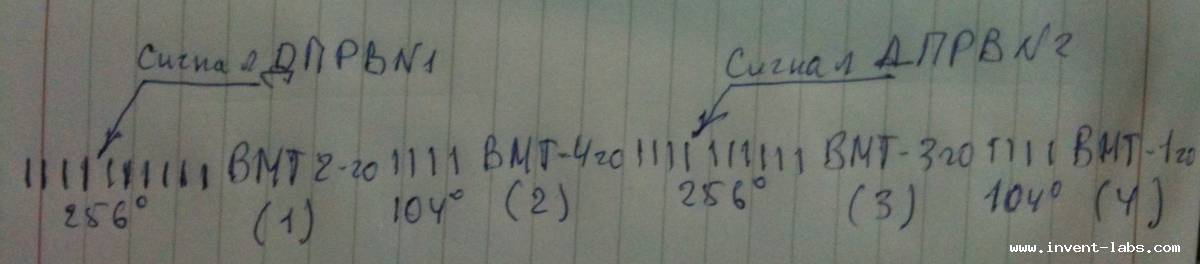

Вообщем, визуализация алгоритма (если оставить на диске ДПРВ 2 зуба через 180 грд.) на фотке :-):
Присмотрелся я к схеме. Ты ошибся. Это обычный ДД, на который подключен экран, и два сигнальных провода. Питание туда не подается. Подключи его к блоку, и постучи молотком возле ДД. Если увидишь импульсы в командере - все ок.
Двойной зуб на распредвале надо спилить.
Вот порядок работы выходов инвента:
порядок работы.gif (2.43 KiB) Viewed 9449 times

jhm wrote:Присмотрелся я к схеме. Ты ошибся. Это обычный ДД, на который подключен экран, и два сигнальных провода. Питание туда не подается. Подключи его к блоку, и постучи молотком возле ДД. Если увидишь импульсы в командере - все ок.
Возможно. Я в схемотехнике так себе... :-):
Просто меня смутило, что в сервис-мануале написано по поводу ревизии линии ДД..
Вообщем, попробую подключить, как ты говоришь....
jhm wrote: зуб на распредвале надо спилить.
Как скажешь, так и сделаем :-): В любом случае - что лучше для нормальной работы блока ты знаешь лучше. :-):
jhm wrote: порядок работы выходов инвента:
Так-с! То есть, как я и предполагал, берем за точку отсчета импульс ДПРВ, и потом считаем импульсы ДПКВ...
Катушку 2 я вешаю на цилиндр №2, катушку 3 на цилиндр №4, катушку 4 на цилиндр №3, катушку 1 на цилиндр №1. Правильно?
Да кто их, японцев, поймет :hi_hi_hi:
Попробуй кинуть навесом пару проводов к блоку, проверь
Я в порядок работы шайтан-мотора не вникал. Смотри по мануалу какие цилиндры срабатывают

jhm wrote: Да кто их, японцев, поймет :hi_hi_hi:
Та да... :-) Так и сделаю...
jhm wrote:Я в порядок работы шайтан-мотора не вникал. Смотри по мануалу какие цилиндры срабатывают
Как я написал: 2-4-3-1
Как я понял , выводы с инвента фрсунка ( катушка ) № 1,2,3,4 - это порядок работы выводов блока .
