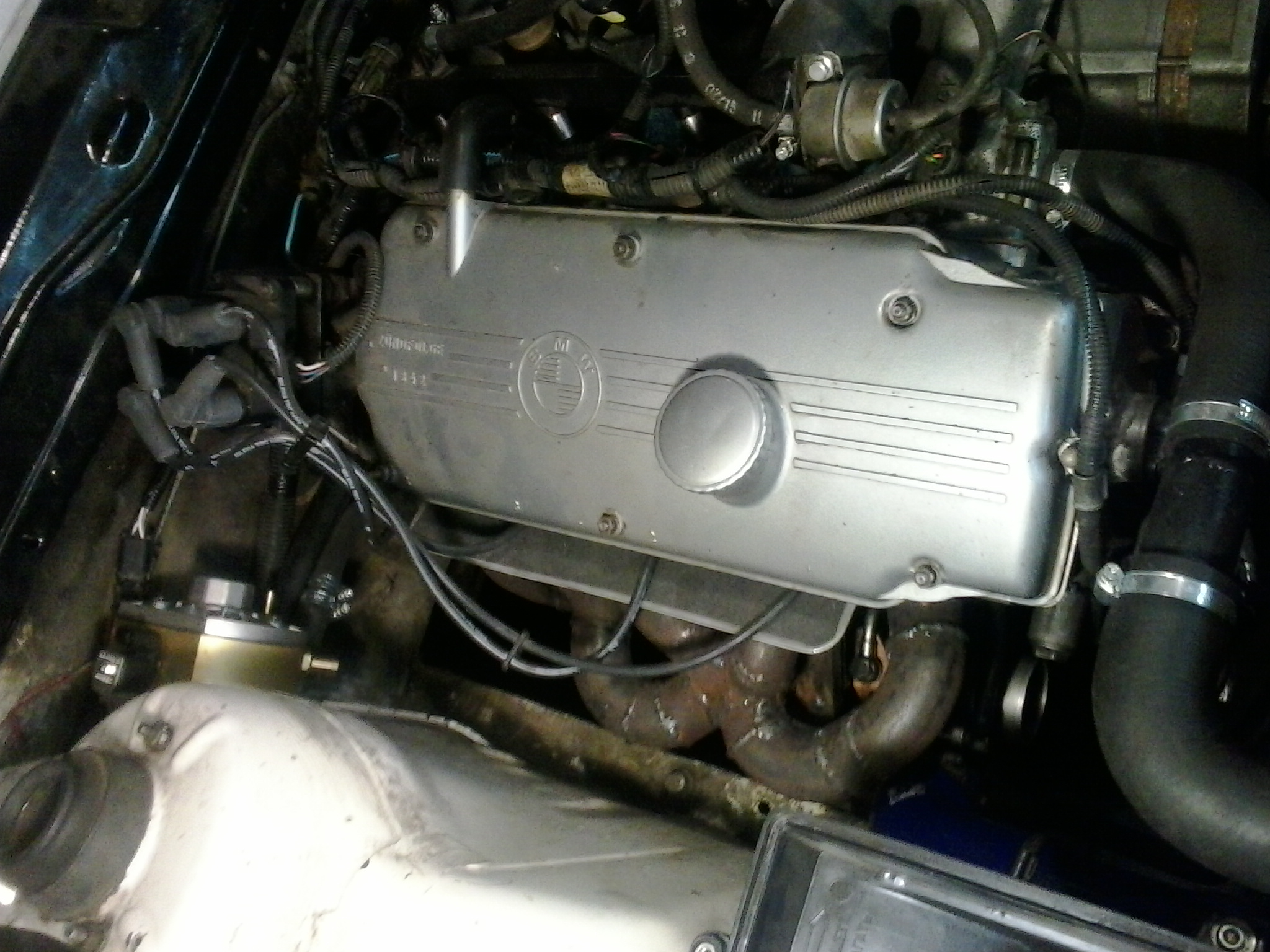

Gohn wrote:Привет, если надо, могу подкинуть свою прогу для турбового м52в28
Привет! буду весьма благодарен! Вообще у меня в планах поездка к тебе на настройку, когда корч этот достроится)
Gohn
Posts: 103
Joined: 05 May 2013 11:56
Car: BMW e39
Post by Gohn »
откатывал до 0,6 избытка только. из изменений в моторе: вал на впуске перешлифованный подъем 10 фаза 260 (220 при 1мм), плавный ванос на 15градусов, форсунки 430сс, турба 3076 кЕтайский, горячая улитка а\р 0,86, степень сжатия сток 10,2.
М52_2017.09.20_18.23.55_v4.5.12_autosave.imf
(41.58 KiB) Downloaded 711 times

Rescator13
Posts: 47
Joined: 05 Nov 2014 22:49
Car: BMW E21 323
Location: Bryansk
Post by Rescator13 »
DOK 08 wrote:У меня тоже е21, только поскромней,на 28 гарете.
На инвенте? газовое оборудование смотрю стоит. На драйве есть?
DOK 08
Posts: 42
Joined: 19 Mar 2012 22:32
Car: BМW Е21
Location: м.Красилів Хм.обл
Post by DOK 08 »
Разве это газ,вот газ,250 сил без проблем.
Нет пока на январе,инвент купил ,год лежит,брал для 6 цилиндров,а тут 4 за глаза хватает.
Rescator13
Posts: 47
Car: BMW E21 323
Location: Bryansk
DOK 08 wrote:Разве это газ,вот газ,250 сил без проблем.
нашел тему на е21форуме, теперь же не м10 мотор, а шеснарь?
http://bimmer.com.ua/forum/viewtopic.ph ... &start=110
DOK 08
Posts: 42
Car: BМW Е21
Post by DOK 08 »
Как не прискорбно ,но типа так.
