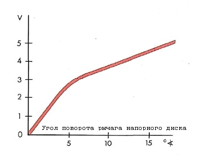

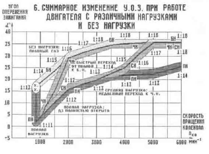

1. Для более высокой частоты вращения необходимо большее количество топливно-воздушной смеси, а следовательно отклонение ПНД выше.
2. Большему количеству смеси еще нужно успеть сгореть поэтому необходим УОЗ раньше.
3. Чем выше частота -> тем раньше УОЗ -> чем выше напряжение эмулятора -> раньше УОЗ.

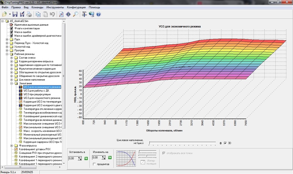

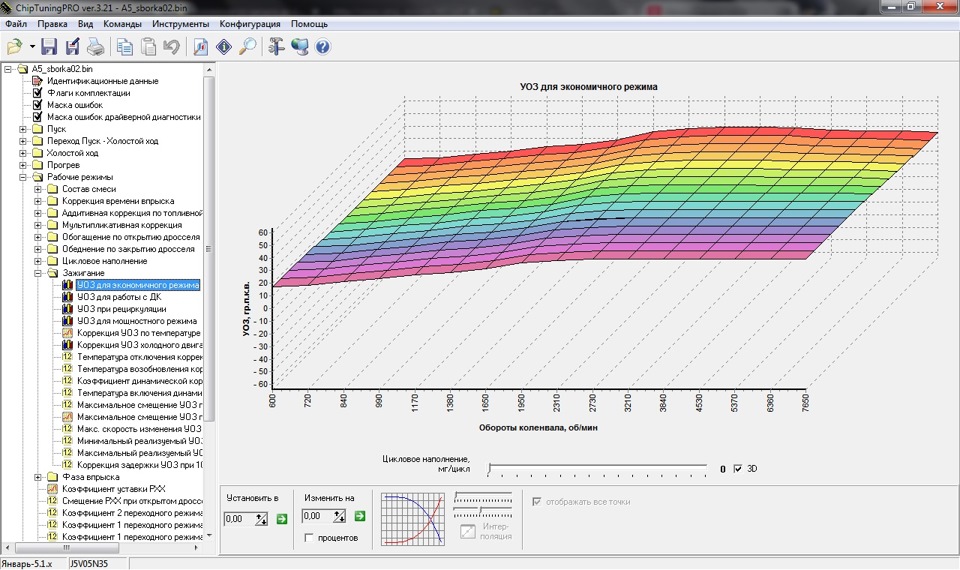

1. На практике картинка от января (не моя)
2. Могу Лог с Опель Астра Ф скинуть
Январь
Январь

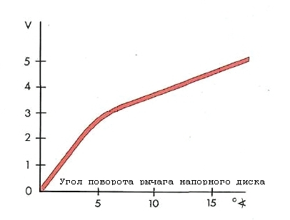

График напряжения ПНД

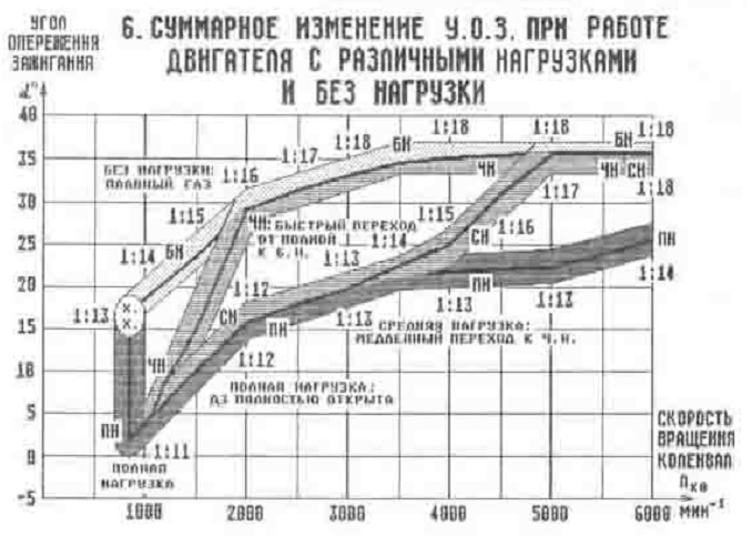

График УОЗ из книги
График УОЗ из книги
Allmax wrote:1. Для более высокой частоты вращения необходимо большее количество топливно-воздушной смеси, а следовательно отклонение ПНД выше.

Ниже напряжение-раньше угол
Выше напряжение-позже угол
Allmax, вы забыли посмотреть поведение расходомера при неизменных оборотах, и увеличивающейся нагрузке. Теория вышла двухмерная, а надо трехмерную =)

jhm wrote:Allmax, вы забыли посмотреть поведение расходомера при неизменных оборотах, и увеличивающейся нагрузке. Теория вышла двухмерная, а надо трехмерную =)
С точки зрения ПНД как расходомера воздуха согласен - напряжение больше -> УОЗ позже.
