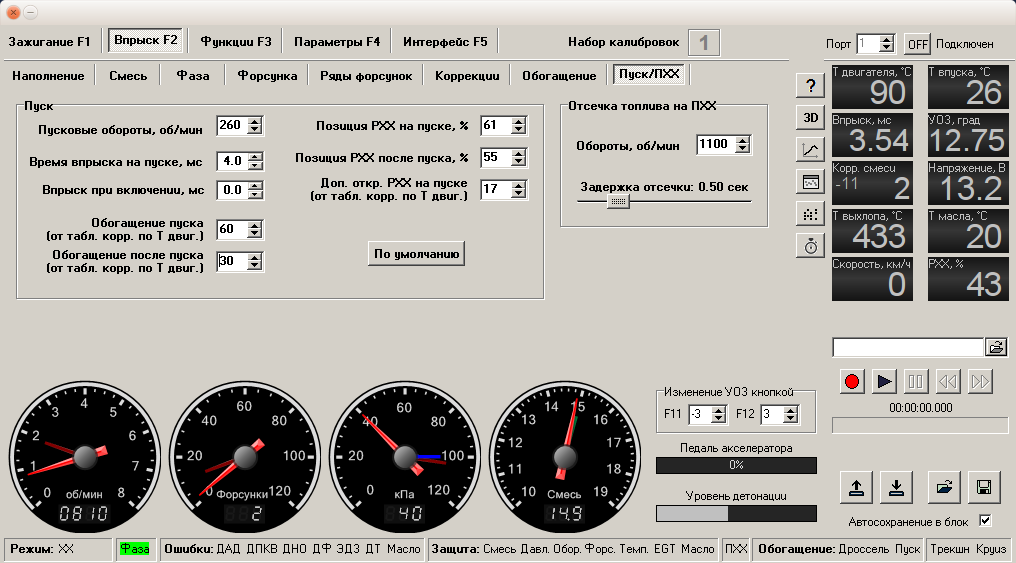

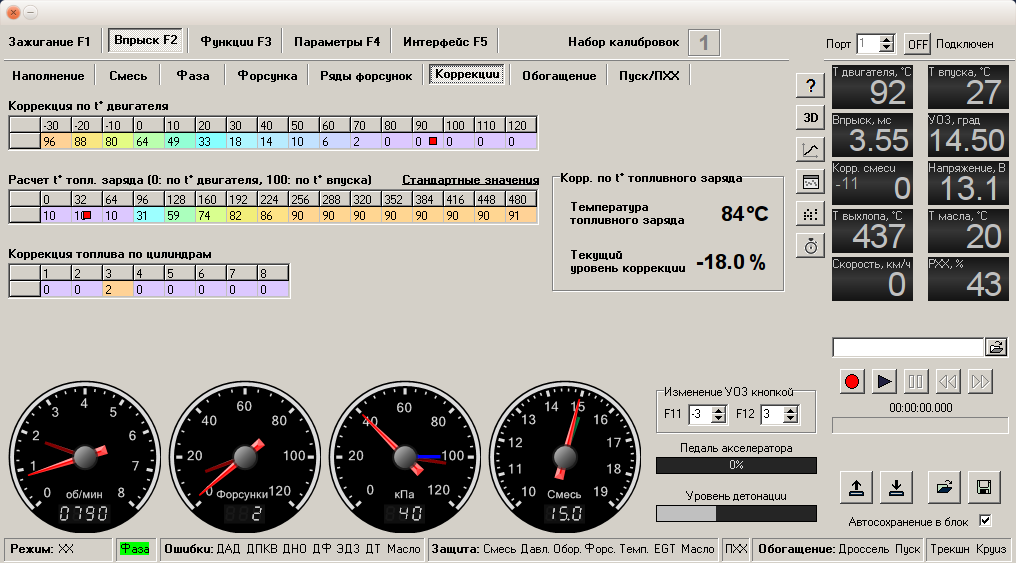

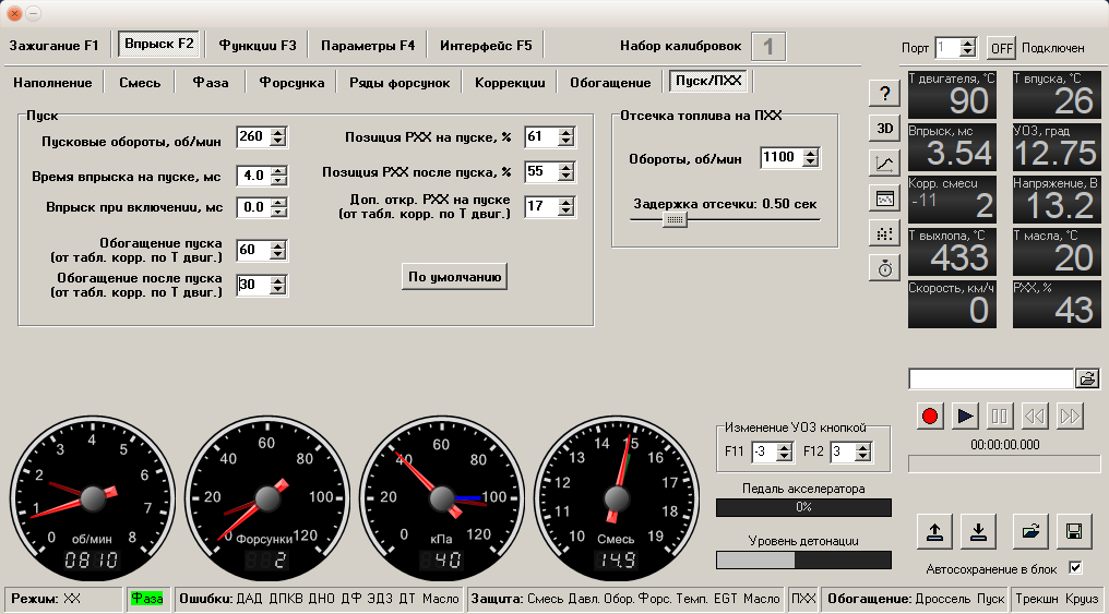

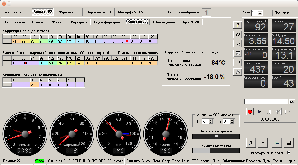

OldSamuray а можно увидеть скрины ваших настроек пуска и коррекции.
Posts: 438
Joined: 06 Dec 2013 19:56
Post by andriy320e30 »
pavel m wrote:OldSamuray а можно увидеть скрины ваших настроек пуска и коррекции.
фига се у вас корекция 24. я стараюсь чтоб у меня всегда было +-5 макс 10% .что б даже без лямбди если че машина норм ездила
меня форсунки великоваты, никак с этим не разберусь.Да и вообще прогрев это, лямбда не участвует. Но летний расход более чем приемлем.Особенно доволен на трассе 7-8 л на сотню при приличной скорости.
Беспокоит только запуск и прогрев, вот переделаю на фазу займусь более тонкой настройкой пуска и прогрева.
Кстати, при каком режиме впрыска запуск стабильние.
Posts: 438
у меня тоже инжектора в 2.6 раза больше стока . тоже в попарном пока что .но зимой еще нормально работает летом уже будет лить в переходных режимах. на фазе будет економичнее. кстати расход наиболее зависит от прогрева и переходных режимов . по трасе в круизе он всегда будет минимальный.
лямбда не участвует.- у меня лямбда участвует после 20 сек прогрева)

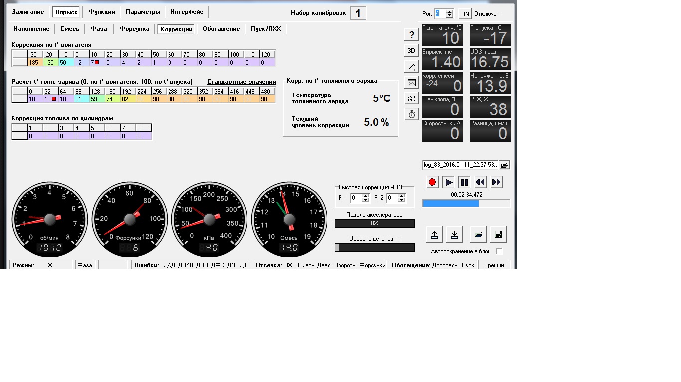

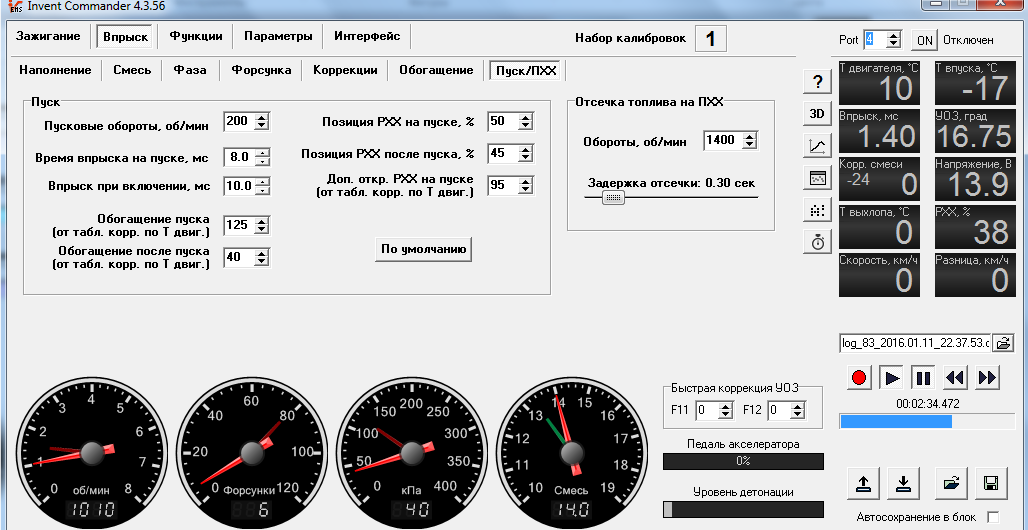

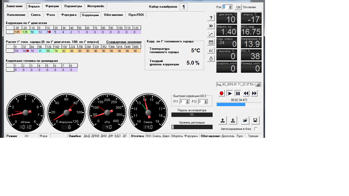

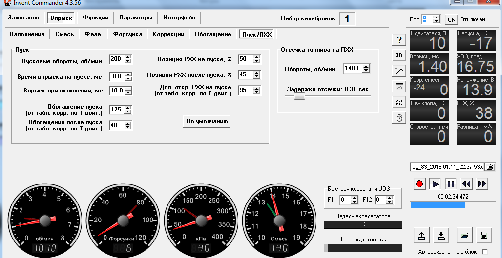

Ярослав, как эталон таблицестроения, показал бы свою таблицу корекции.
Заводится паганенько :( Причем не пойму, то ли уже льет много. То ли мало до сих пор.
С третьего раза заводится :( И то одним цилиндром хватает, и все.
вот
audi_1.8t_2016.01.23_21.26.36_v4.4.imf
(41.38 KiB) Downloaded 565 times
Как-то так, отталкивался от калибровок Ярослава
При заводке на горячую из выхлопной может пыхнуть черным (смесь 10 где-то, не всегда могу засечь, лямбда длго инициализируется), что надо уменьшить?
Posts: 438
я бы уменьшил время впрыска на пуске и впрыск при включении
