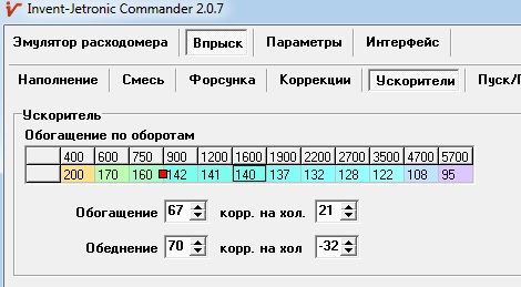

добрый вечер всем. что то последнее время не так как то работает, и так и сяк менял настройки.в логе 4 и 11 я минута странности, с чем связать? и как такие значения по обогащении по оборотам. для города расход мне нравится, но по трассе он такой же. проехав 300км практически 30л. сожрало. езда 90-110км/ч
log_2016.12.03_13.38.10.csv
(743.75 KiB) Downloaded 498 times
v2.0_2016.12.02_16.08.46.imf
(19.78 KiB) Downloaded 529 times
VITALYA-izhevsk wrote:добрый вечер всем. что то последнее время не так как то работает, и так и сяк менял настройки.в логе 4 и 11 я минута странности, с чем связать? и как такие значения по обогащении по оборотам. для города расход мне нравится, но по трассе он такой же. проехав 300км практически 30л. сожрало. езда 90-110км/ч
что то накручено у тебя всё бездумно, с картой наполнения не согласен -кривая вся.кое что подправил но результат не гарантирую.
