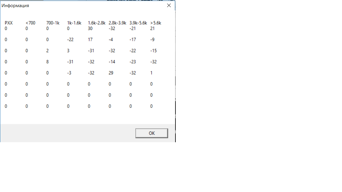

Oleksii
Posts: 27
Joined: 19 Oct 2016 11:22
Car: audi 100 2.2 ku 1987г; invent 2 v3.2.3
Location: Харьков
Post by Oleksii »
Добрый день!
Помогите поправить калибровки в соответствии с данными адаптации (вижу много граничных значений -32, а так же в одной строке в соседних клетках подряд -32, 29, -32 - такое возможно?). Адаптацию обнулял, результат не изменился.
Машина audi 100 2.2 ku (1987)
invent-jetronic 2, прошивка 3.2.3
скриншот адаптации
адаптация скриншот
адаптация скриншот
калибровки
v3.2.3_A100.2.2_2016.12.26_09.20.19.imf
калибровки 2.2ku
(17.45 KiB) Downloaded 491 times
Так же вижу что в одной из новых версий было "3.2.4 исправлена адаптация". Кто знает что конкретно было исправлено в адаптации (какой баг)? не хочется прыгать по версиям без особой надобности, хочется для начала получить правильные обкатанные калибровки.
Спасибо

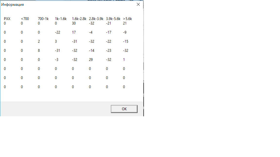

Oleksii wrote:Добрый день!
скриншот адаптации
калибровки
Спасибо
а что мешает сделать МНОЖИТЕЛЬ ВПРЫСКА сделать меньше???
