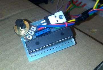

Собрал для собственных нужд генератор 60-2
Плавно изменяет обороты с помощью резистора от 50 до 10000 об/мин
Формирует сигнал ДФ для Майи/Инвента
Простой программатор: http://free.maya-auto.com/publ/mpsz/pro ... c/5-1-0-13

А зачем он нужен? Предположу,что для тестирования....
Posted: 19 Nov 2011 09:43
by Valentin44
Да. Для проверки, настройки, экспериментов :)
Не всегда удобно молотить двигателем при настройке чего-то.
Или подозрение на работоспособность датчика. Да мало ли для чего.

jhm wrote:Собрал для собственных нужд генератор 60-2
а что за фаил прикрипленный ??????
Posted: 20 Dec 2011 15:36
by jhm
Прошивка для контроллера
Posted: 20 Dec 2011 17:54
by gek
jhm wrote:Прошивка для контроллера
да знать еще как ее прошивать ?????????
Posted: 20 Dec 2011 18:29
by jhm
Надо программатор иметь :nez-nayu:
Может проще найти у себя в городе электронщика, пусть за пару рублей соберет?
Posted: 16 Jan 2012 10:48
by harek76
Может дашь ссылочку на программатор попроще для этой PIC
Posted: 17 Jan 2012 14:30
by jhm
Программатор попроще:
http://mpsz4free.ucoz.ru/publ/mpsz/prog ... c/5-1-0-13
