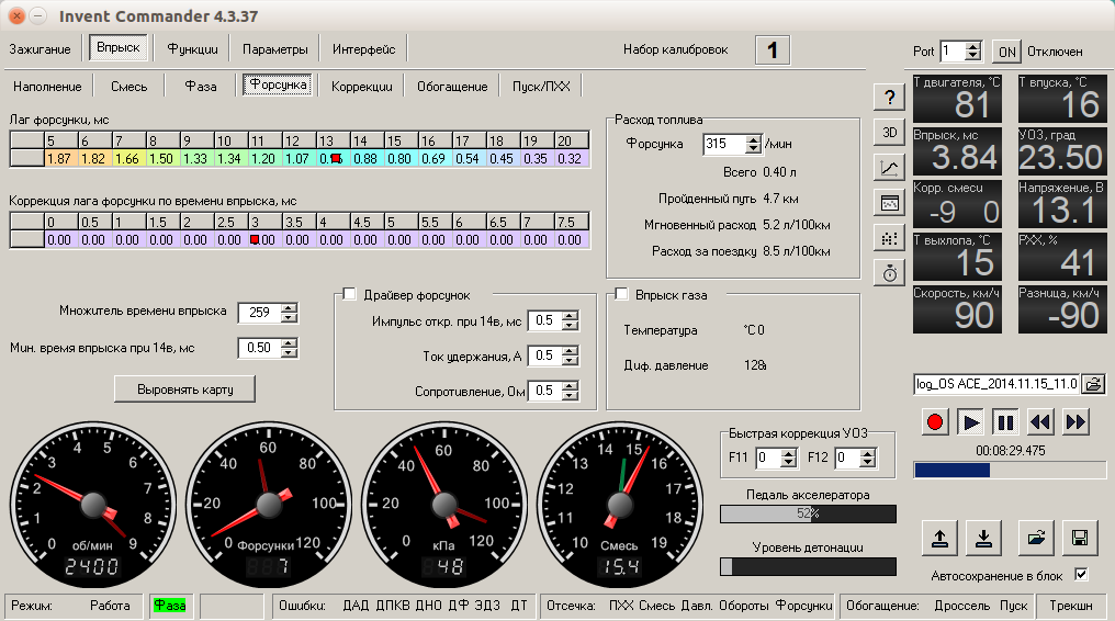

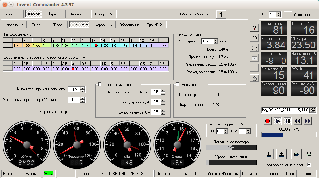

Потихоньку машинка приходит до тямы
Почти все время показывает бедную смесь, но едет и разгоняется хорошо
Пока ШЛЗ нету и ЕГТ надо врезать
Сегодня возил маму на дачу, по трассе ехали так
Вопрос - надо увеличивать карту наполнения? Множитель выставлен чтобы лямбда на ХХ болталась возле 14.7
OldSamuray wrote:Вопрос - надо увеличивать карту наполнения? Множитель выставлен чтобы лямбда на ХХ болталась возле 14.7
По моему проще множителем подогнать смесь на нагрузке, и подкорректировать затем карту на ХХ
