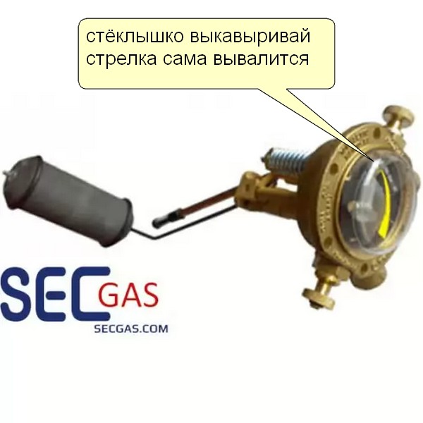

с датчиком сильно не надейся... брешут жутко.
на цилиндрическом балоне зависит от угла установки .
