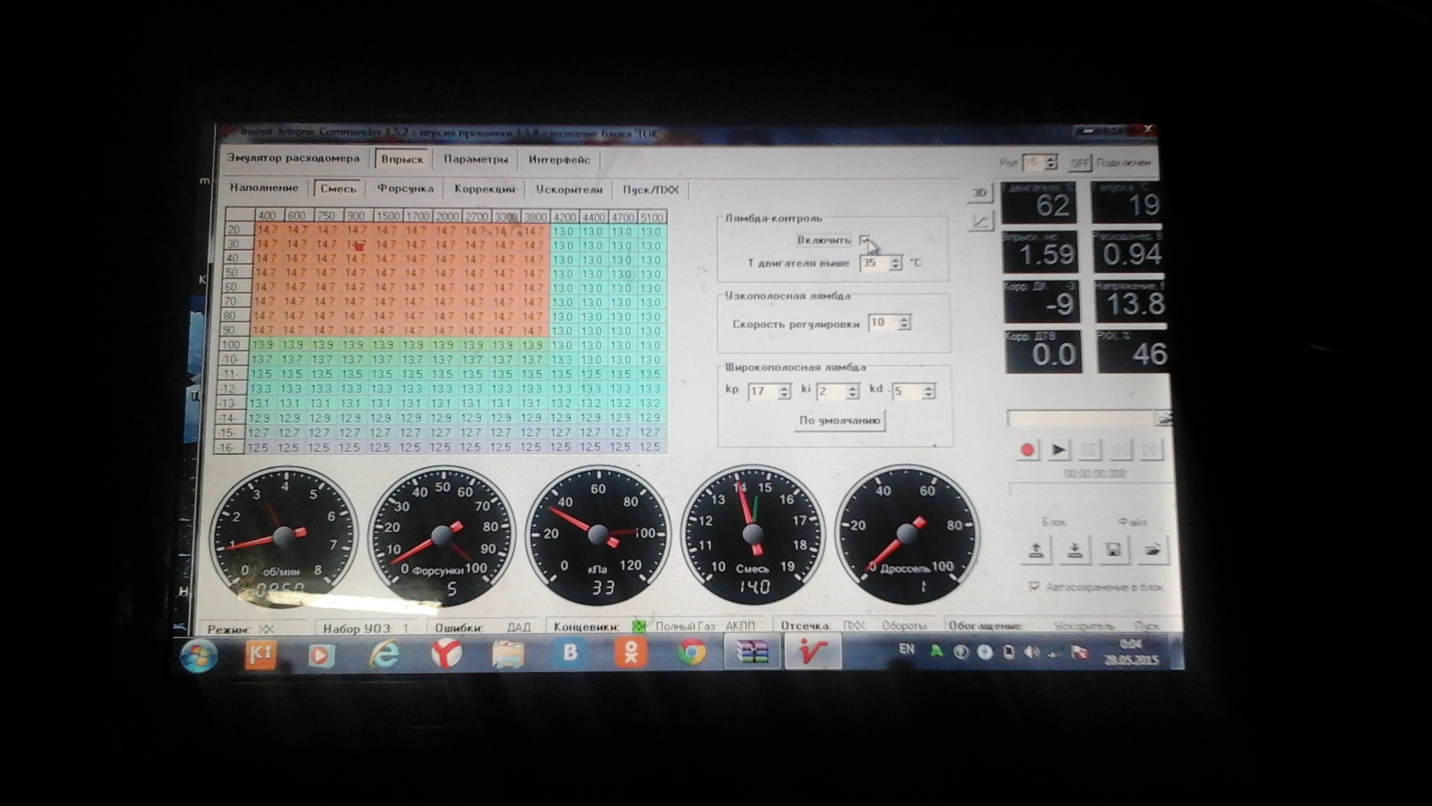

Ребята помогите разобраться.лискар с чипом инвент загружаю последнюю прошиву с калибровками не заводится даже не схватывает.на прошивке 1.5.8 работает с калибровками с шапки нормально не троит но лямда стоит на месте только когда газу дашь немного ходит хотя лямду новую поставил.вот фото как работает на этой прошивке.загружаю прошивку 1.6.9 работает хорошо только разряжение на 120 показывает почему так ведь на 1.5.8 оно в норме.дайте сылку как отрегулировать все.и почему не хочет заводиться на последней прошивке ведь на другой заводится хорошо

Во первых скачай свежий командер и прошивку
И почитай инструкцию к ним
А как всё настроить читай в шапке темы про установку...

Post by tok »
Так скачивал только на свежей не хочет заводиться
