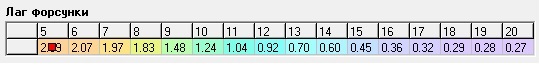

Про лаг форсов ,я так думаю что надо ставить свой и на ХХ регулить сначала множитель (в параметрах при этом ставить по нулям) а уже потом по инструкции корректировать на ходу

Да, лаг такой же, как на скриншотеhfcjkmrj wrote:Это вот такой? если нет, то скнинь посмотреть какой, пожалуйста.Jonson wrote:поставил свой лаг(сименсы оранж).
