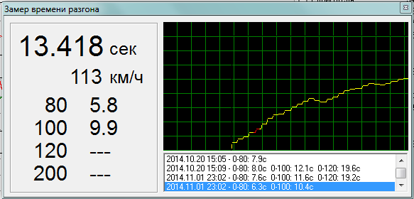

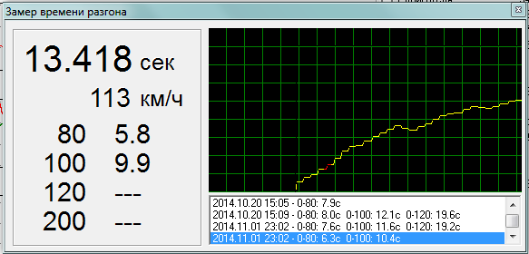

Замер времени разгона
  • С настраиваемыми значениями скорости и историей

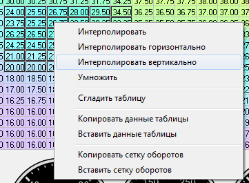

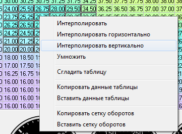

Контекстное меню таблиц
  • копирование/вставка, интерполяция по горизонтали/вертикали, умножение
    вызывается длинным кликом правой кнопкой
